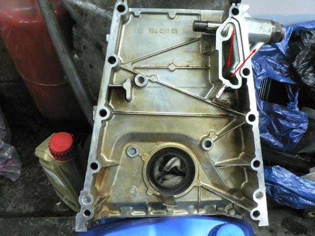

Всем привет! Перебираю свой мотор и столкнулся тут с некой неопределенностью...
Нужно ли герметизировать камеру (резервуар) натяжителя цепи грм который в стыке блока и передней крышки двигателя???
В висе непонятно написано... весь мозг сломал!
Подскажите знающие люди! Поделитесь накопленным опытом... :ph34r:  :bangheat:

Да, нужно герметизировать. Крышка, состыкованная с блоком, в этом месте образует полость, которая через клапан сообщается с магистралью давления масла на ее начальном участке. Из полости по сверлению масло поступает в механизм натяжителя цепи (по стрелке), где расход практически отсутствует. Негерметичность данной полости приведет к снижению давления масла в системе смазки ДВС.
а куда тогда девается воздух который туда попадает? даже хотябы при первом пуске после сборки...
и почему немцы не продумали процедуру герметизации? ведь часть герметика запросто попадет в эту камеру после затяжки... и может закупорить натяжитель...
ps/ а что это за крышечка в виде значка мерседеса на обратном клапане? у меня такой нет....
Сообщение отредактировал mbmaximoff: 07 February 2017 - 21:49
Герметик наносится тонким слоем,выступание оного и попадание в систему смазки маловероятно.Запуск происходит ,как правило,при схватившемся герметике.
При первоначальном заполнении камеры, воздух вытесняется через клапан в вертакальный участок магистрали и далее в ГБЦ.
Понадеялись на здравый смысл сборщика. Количество и качество герметика регламентируется WISом.
Я не виноват.
