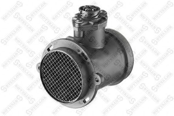

ДМРВ выглядит так, цена китайского - примерно 5000 рублей:
