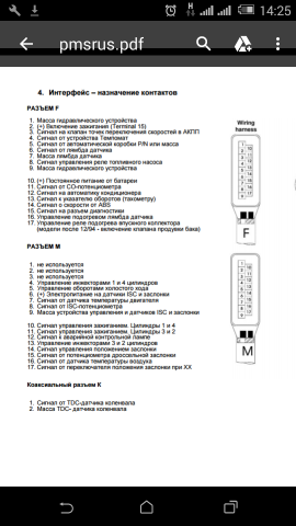

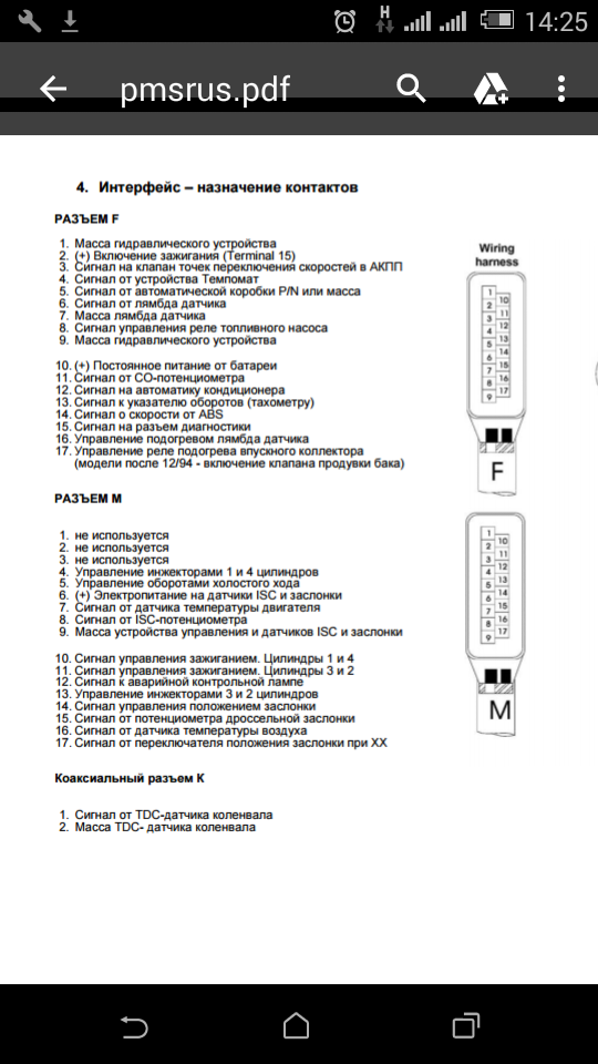

Парни подскажите как по схемам дроссель подключить. Хочу новые провода кинуть но не могу понять. Вроди как на 8к дросселя должно приходить напряжение от эбу а клядя на схему не сходится?

А какое напряжение должно бытъ на 5и6 к +12?
Просто цешки под рукой не было я лампочку попробывал подцепить но она не загорелась(((
