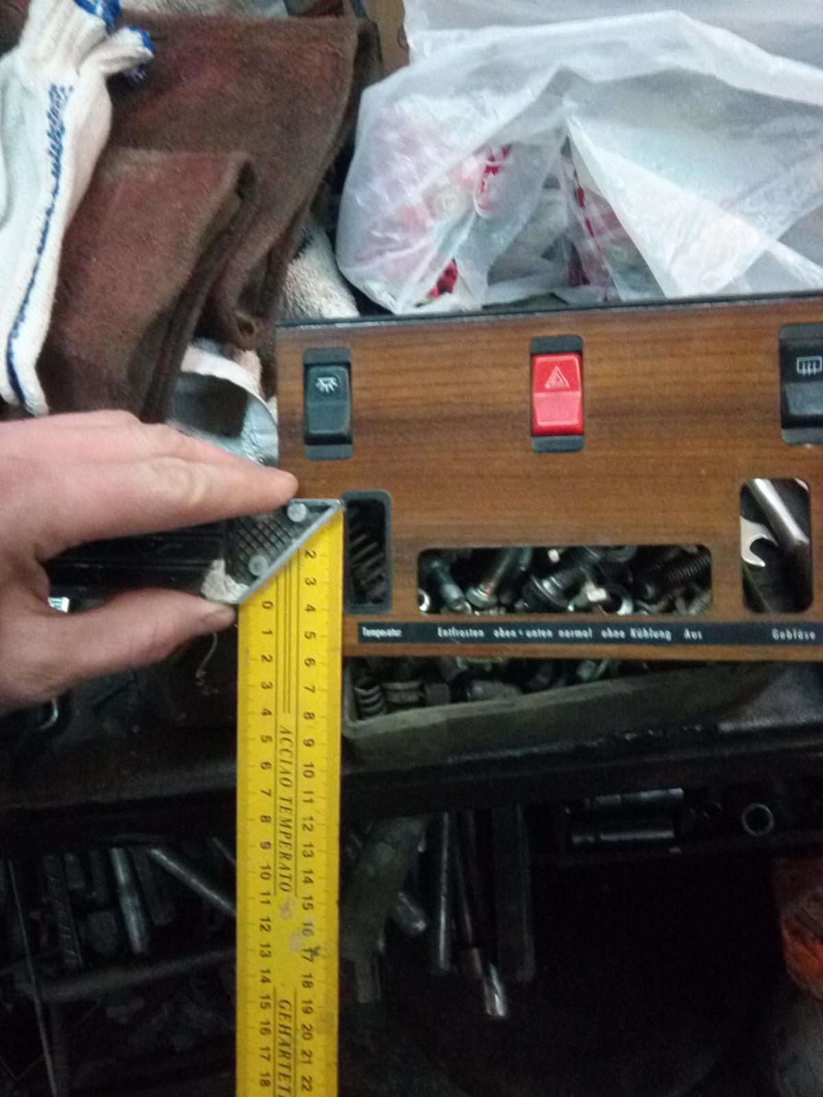

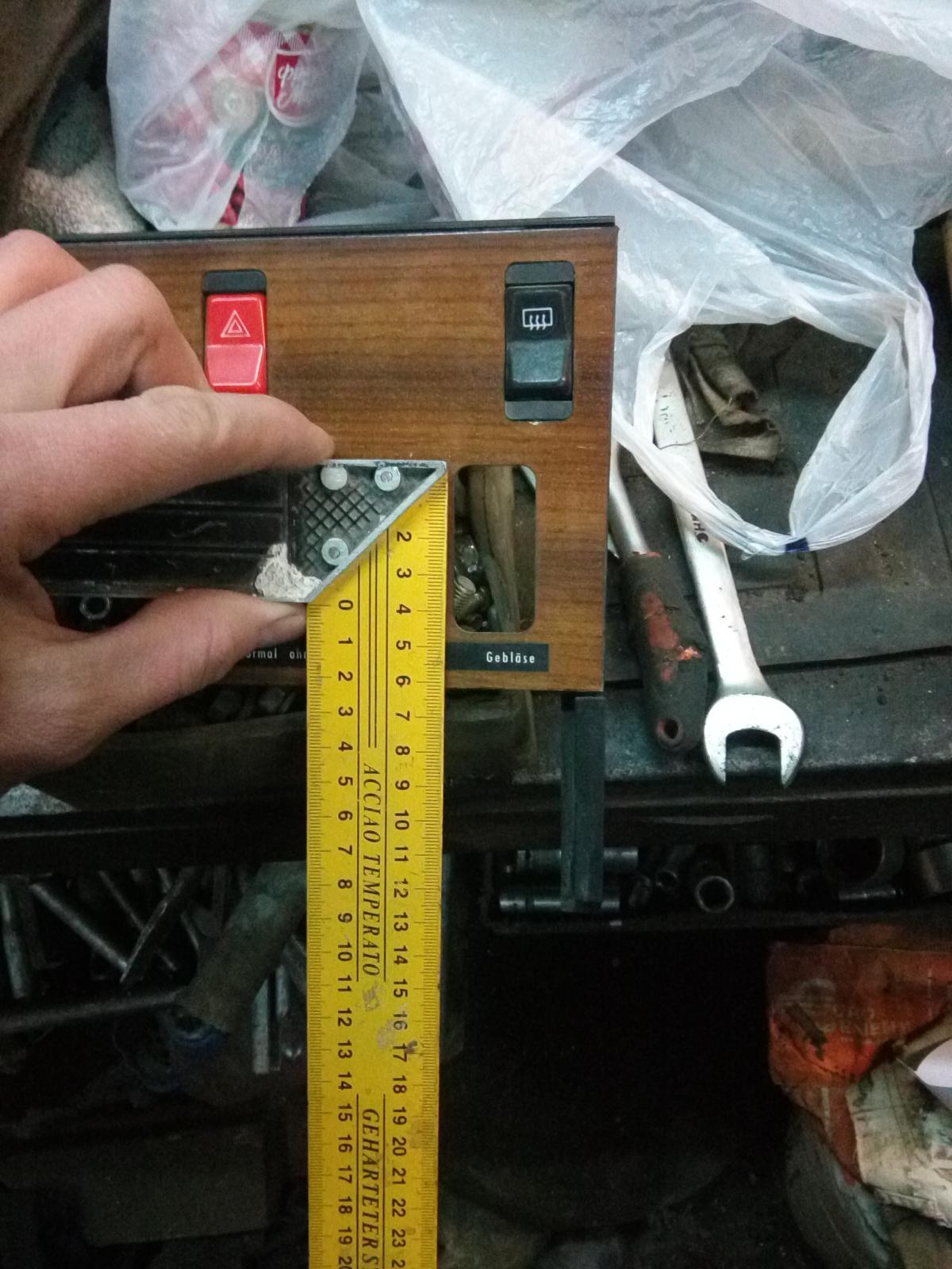

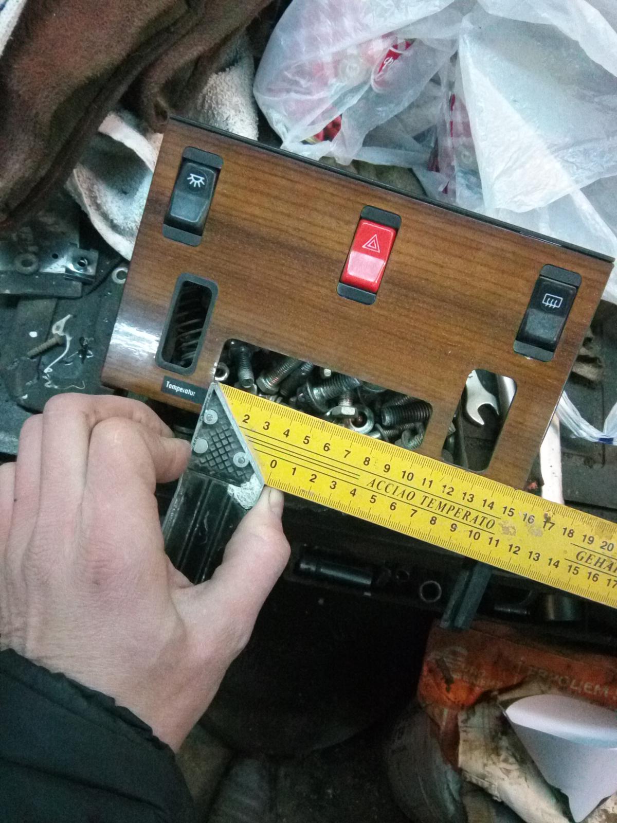

Вопрос не в том, мы сравнили размеры отверстий под кнопки и их расположение и они отличаются.так ли это?или меня глючит.пины на разъёмах отличаются - дорестаил- 2*12 пин.
Рестаил 2*14

Разные должны быть!
На до-рестайле, кнопуля АВТО ровно в половину меньше размером.
Потом Блоки управления климатом на рестайл существует аж 5-ть видов!!!  Так-же разные и разЪемы! Я в свое время намаялся со своим бывшим 126-м на полной гидре, уже был готов поставитьь просто кондейную печугу, но в рез-те забросил и потом авто продал как есть.

Проем под правые кнопки длиннее и расстояние от колёсика до вертикальных кнопок отличается мм на 10.Печаль нашёл хорошую деревяху а она не подходит.

Это дорнстайловая доска
Зебра аоторая

Да зебрано дористаил
