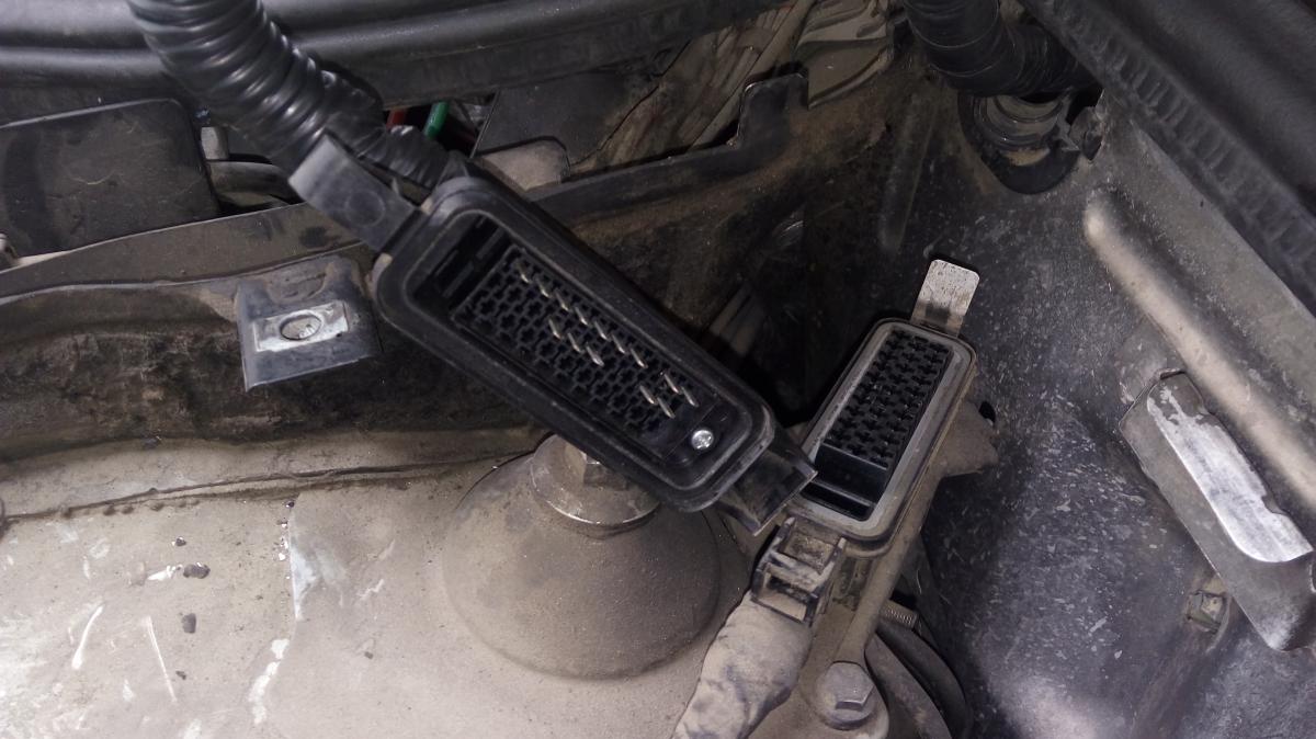

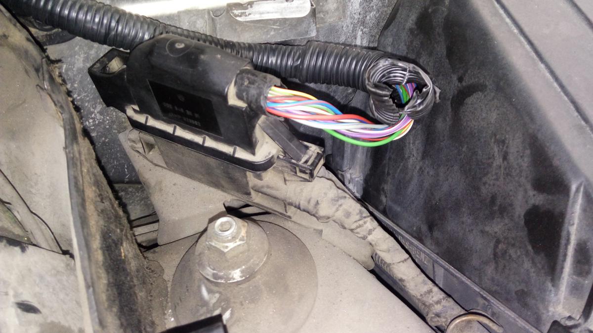

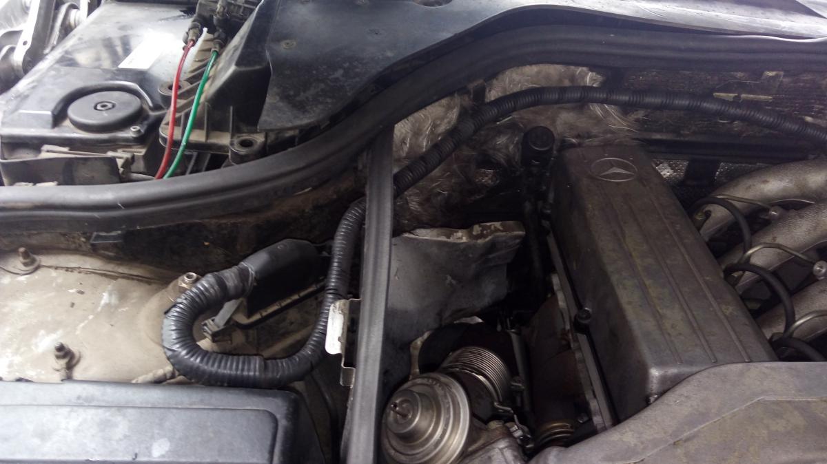

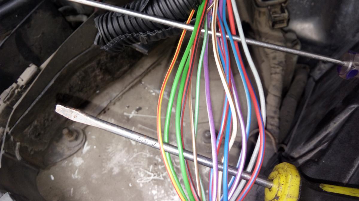

Отправлено 10 February 2017 - 20:07
Без блока,
Как то так

Отправлено 10 February 2017 - 21:50
Трясу схемами. Пытаюсь разобраться и подобрать...
