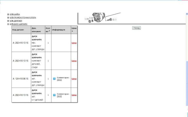

Всем добрый день! машина - VIN: WDB1240221J044536. Стояла муфта с номером A1244110615 (90мм).
Забиваю этот номер в экзисте - выдает следующее: задняя муфта.JPG
Т.е. номера моей муфты нет! А в предложенных вариантах написаны совершенно разные характеристики: для такси, перед, зад и т.д.
Если забиваю в поиск вышеуказанный номер (A1244110615), то пишет, что это вариант для такси (в дубликатах)
Прошу помочь в выборе!

в элкасте выдается номер комплекта муфта плюс болты, по этому и номер другой
как тогда понять какой номер искать? :confused:

если свои болты ставить будешь ищи по номеру что стоял , если комплект с болтами , то A 202 410 13 15
у меня такси машина , стоят такие же и спереди и сзади , у тебя только сзади
