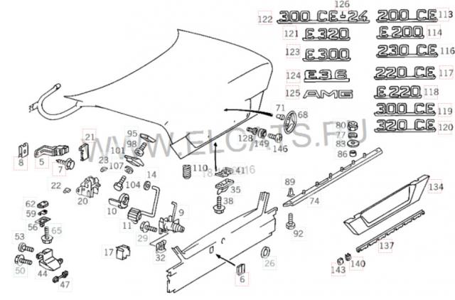

Кто нибудь узнает детальку?

Заказывалась как планка крепления накладки багажника под номером 137 на схеме. Однако ни по размеру, ни по отверстиям не подходит.  Материал-сталь крашеная
Возможно кто то узнает что это. Предположительно это от мерседеса, а там хз...

планка крепления декоративной накладки . ставилась вместе с накладкой на Е-шные купари.
всё верно. она и есть под номером 137.
а если нужна накладка на доретовую машину, то не на той картинке её ищешь.
её номер A1246902762

Собственно. у меня стоит накладка на багажнике под номером 134 на схеме.
Я заказал детальку для крепления этой накладки под номером 137.  Ее номер A 124 750 00 35
Пришло то, что на фото в первом посту. А должно было придти это:
Фото с ибея не очень, однако видно что крепежные штырьки в количестве 6 штук как раз под имеющиеся отверстия в крышке багажника.
