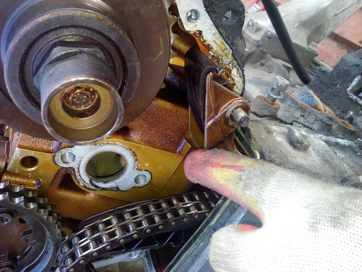

Доброго времени всем. Сегодня стал разбирать мотор 104.944 2,8 от 140.
Голову открутил, но снять не получается из-за левого натяжителя. Как его снять? Боюсь что-нибудь сломать.

Обратным молотком .

Либо набором из шпильки-гайки и подходящей втулки. короче этот штифт просто вытягивается.

Понял. Там внутри резьба. Попробую подобрать втулку и закручивая болт, снять. Спасибо.
