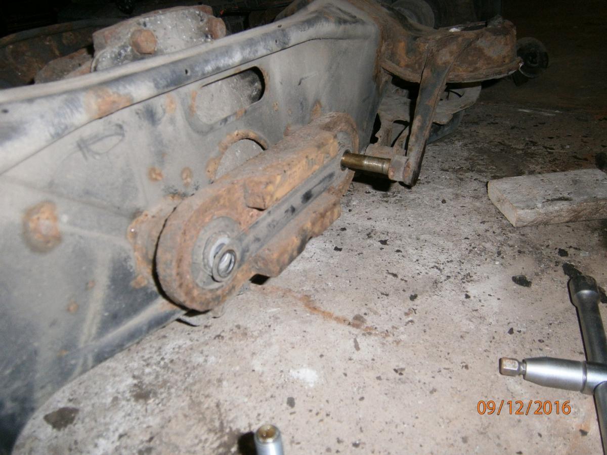

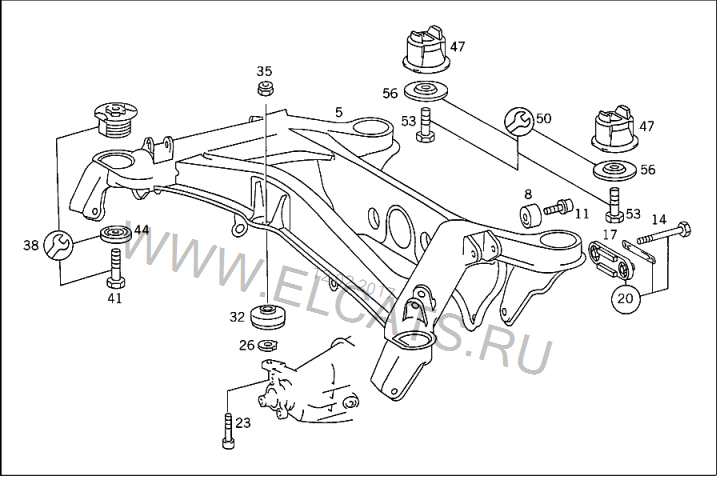

Менял балку, при сборке обнаружил, что сайлент-блоки массивной железной штуки, крепящейся к балке за редуктором одними с ним болтами, развалились.
Полазил по каталогам. Понял, что отдельно они не продаются, есть только весь узел за космические деньги. Узел этот называется "Демпфер вибраций".
Немного изучил тему. Видел несколько фото-отчётов о замене сайлентов редуктора, на которых этой байды вообще не было. Ещё наткнулся на одну картинку, где показаны два варианта: с ним или без.
Собственно, вопрос: насколько важна эта запчасть и можно ли её не ставить, если не удастся найти сайленты или живую замену?
Во вложении есть картинки, на каталожной это деталь №20.

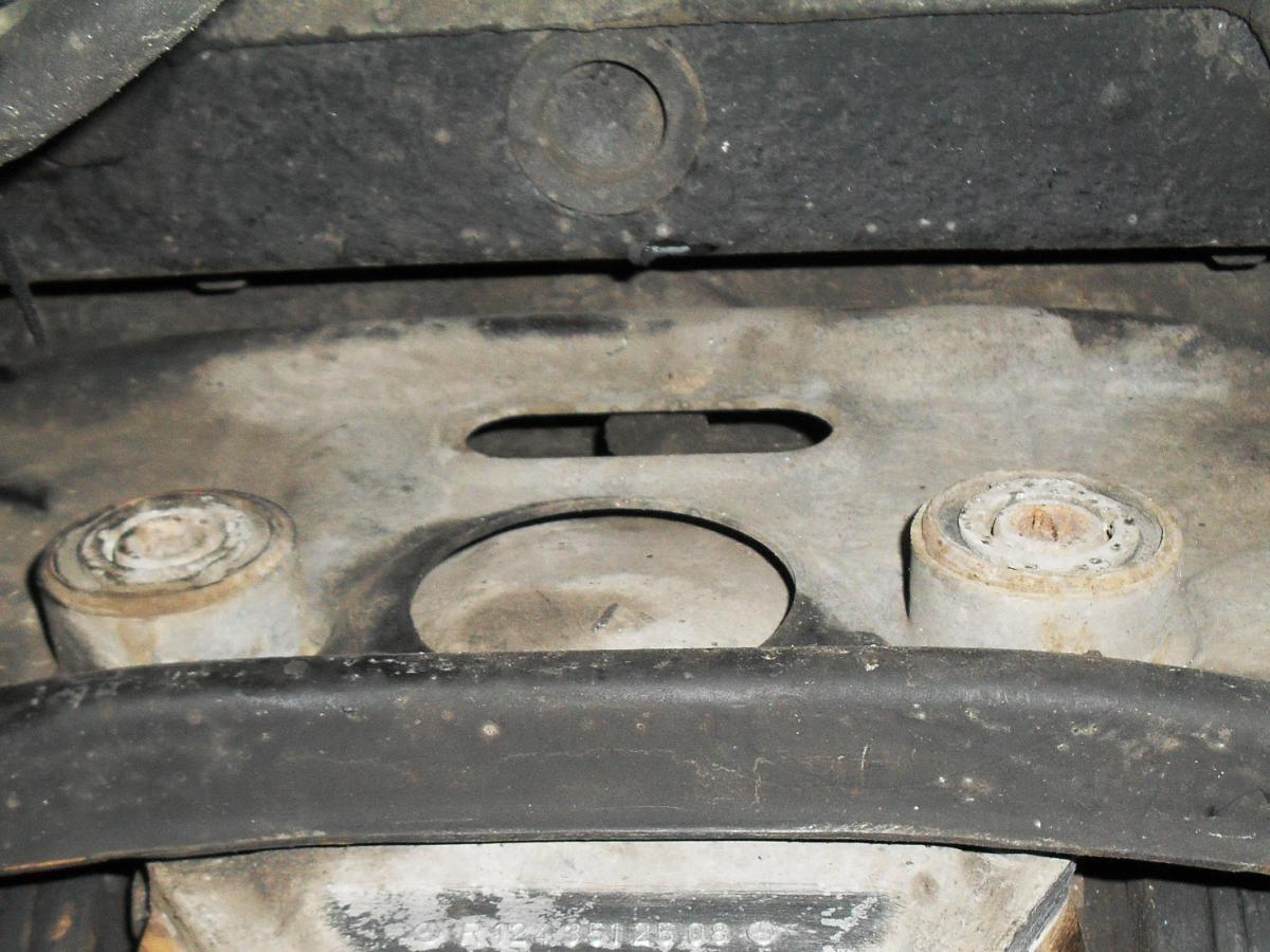

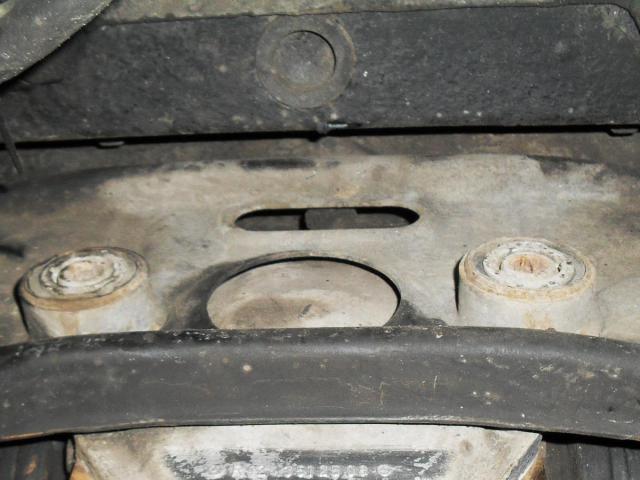

Нашёл своё фото,нет у меня такой дорогой детали,машина 90г.стоят два обычных сайлент-блока 1243527765SDC18030.JPG

Бери новые сайленты обычные и ставь без демпфера этого,мотор то какой?

Нашёл своё фото,нет у меня такой дорогой детали,машина 90г.стоят два обычных сайлент-блока 1243527765attachicon.gifSDC18030.JPG
Вот и я много таких фото видел уже.
Сайленты уже запресованы в балку) Болты короче нужны, если без него ставить.
Мотор 3,0 24V (M104.980)

Дак купи обычные болты в том же екзисте должны быть.
