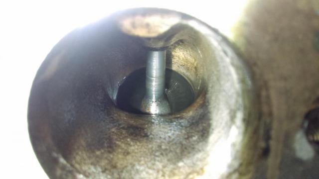

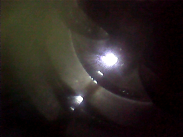

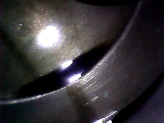

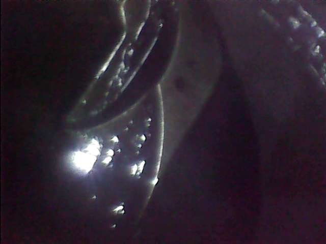

На следующий день решил еще раз проверить состояние цилиндров. И увидел во всех цилиндрах по луже масла, вот такой и более! Snapshot000000.jpg
откуда оно в цилиндры попало при неработающем двигателе?

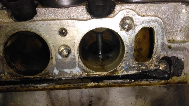

Решил снять впускной коллектор. Снял и увидел то, что меня совсем не обрадовало IMAG0480.jpg IMAG0485.jpg
Откуда такое количество масла стоит на впускных клапанах?
Снимаю гбц, клапана не рассухариваю. Ложу гбц набок и заливаю в каждый впускной канал максимальное количество бензина, дабы увидеть откуда оно там, может вытечет через направляющие или сальники. Курю больше часа - бенз не убывал, со стороны пружин клапанов подкапывания никакого не обнаружил.
РЕБЯТА! Подскажите-помогите - откуда масло может появится на впускных клапанах в таком количестве и в цилиндрах! Нигде до толку нет знающего моториста. Я в печальке. Думаю, что ели умер бы блок, то все равно на впускных клапанах небыло-бы столько масла! Да, воздухан чистый, дроселька сухая, рхх сухой, все форсы в масле.
Повторюсь, до ремонта гбц такого небыло.

Масло с мотора или может АТФ? В самом впускном коллекторе стенки сухие или тоже в масле? и лужи масла нет в нижней части впускного коллектора?
Тут хоть как крути, а пути только три.. или через уплотнения клапана и направляющей сосёт, но там столько б не скапливалось...
Другой возможный вариант через вентиляцию картера... но и там такие объёмы не должны попасть.....
Ну и как вариант озвучил, через крякнутый модулятор из АКПП....

развал сухой, впускной коллектор сухой напрочь.в нижней части коллектора масла нет. Да и двигатель после сборки проработал 15 мин. А масло моторное.

Ну тогда смотри направляющие клапанов... проверь, не шатаются ли они вверх-вниз.
Раз коллектор сухой, масло над клапаном, то больше ему взяться неоткуда.
Вентиляция картера рабочая? и сливы масла с гбц в картер ничем не засрались?

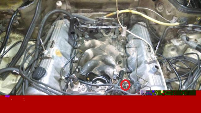

При сборке обратил внимание, что штуцер отсоса картерных газов с левой гбц (тот, который стоит возле пусковой форсунки и дальше эти газы поступают в патрубки рхх) был напрочь забит. Я его почистил. А теперь что получается - на хх и частичных нагрузках (когда дроссель практически закрыт а с правой гбц газы практически не забираются) с моего уже предварительно подуставшего двигателя (а именно - блока), да еще с отремонтированной гбц картерные газы выдавливают масло! Это же наименьшее расстояние для работы циркуляции ог. А волокло там о-го-го! Вот картерные газы вместе с масляными парами и затягиваются в патрубки рхх, далее распределяются по форсам (а они у меня тоже в масле и во впуск. А откуда масло на стоячем двигателе - да настекало с патрубков системы хх!
и штуцер, который я прочистил.msg-70573-0-43458200-1487189050.jpg . А теперь, если заглушить вновь этот штуцер - масло пошурует через правую гбц через воздухан!

С жиклёра вентиляции и надо было начинать ))
Добавлю - глушить совершенно не вариант - расходомер будет работать некорректно - он расчитан на существование этого подсоса .
