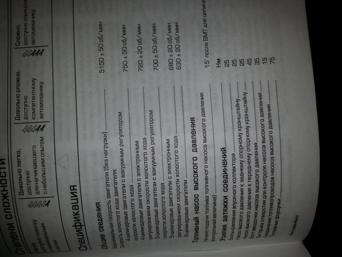

Вот в книге че,но про гайку форкамеры нету,чет вроде около 120н/м
Если чего то на турбовом 40н/м сама форсунка.
Штуцера на трубках 10-20 н/м
