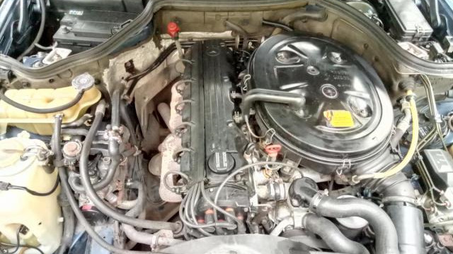

#5 ОФФЛАЙН   pepper88
pepper88
  • Cообщений: 652
    W210 E 220 T CDI
Отправлено 21 February 2017 - 18:44
У Меня на 103 моторе стоит !
