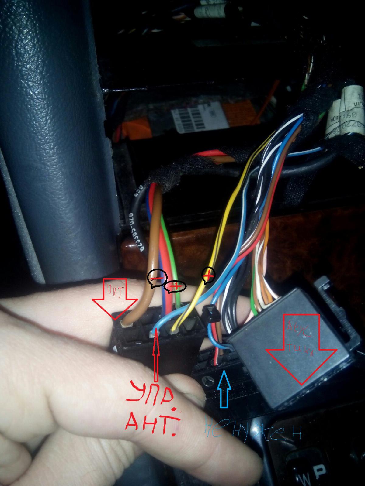

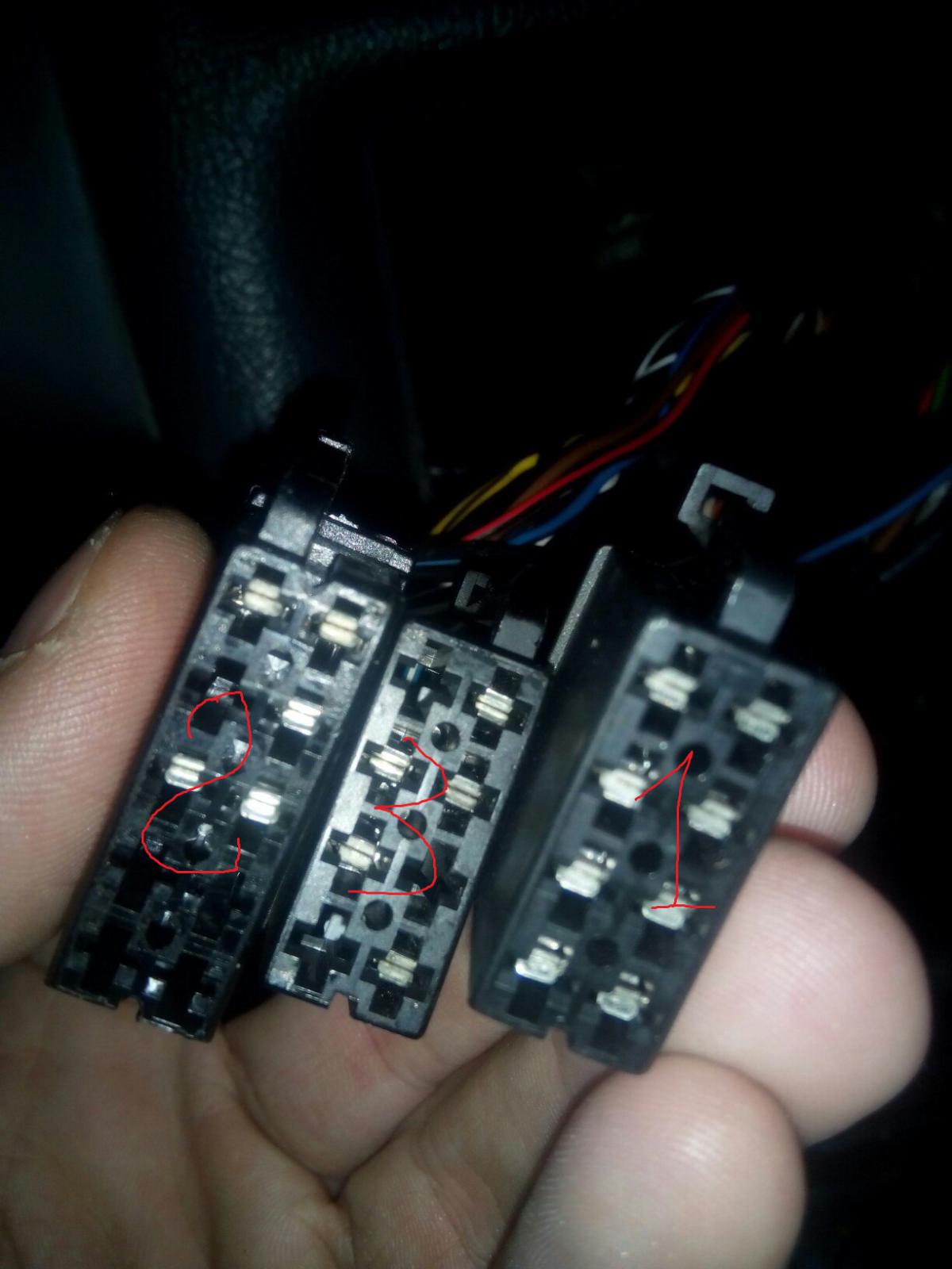

Здарово всем!
Кароче пиплы, моей магнитоле пришел ***, пришлось взять более менее бюджетную но с норм функционалом. Сразу знаю что многое не будет работать а именно управление с руля, но все же.
Короче купил я, но проблема с установкой) Думал что будет чуток проще, но видимо для новичка это не так просто.
Не могу понять как правильно подключить её , что бы играли все колонки, усилитель и т.д, так же не могу найти распиновку под свой мафон, помогите люди добрые.
Фото моего Брекера и фото того что взял.(Все штекера, провода и распиновка нового.

не надо ипать мозг, в мерсе все по стандарту "евро", найти переход с евро под свой мафон и все...
вот штатные разъёмы на авто
1-акустика
2-управление с руля и прочей херней типа ченджера
3-питание
на вашем "шатле"
A-это питание
В-акустика
соответственно если в идеале провода из шатла не обрезаны, то:
А - соединяем с №3
В -  с №1
89OЗ7O8Ч2ОО
