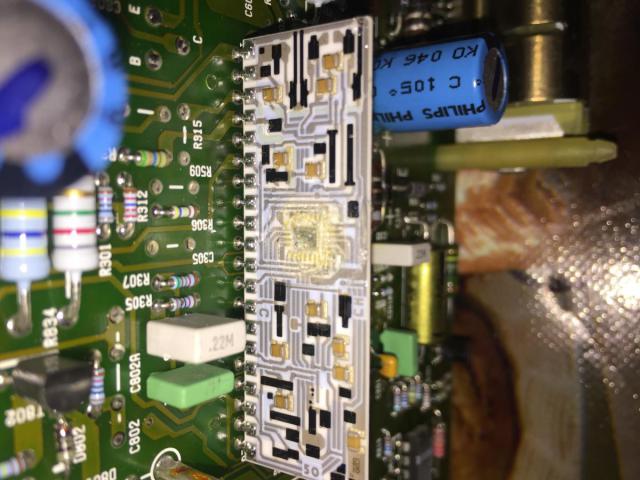

Ребята разобрал блок управления к.е. Там погорели сопротивления. Он вообще ремонто пригоден
Ф
Вот на фото два полосатых. Как распознать что это. Такое

а диоду d100 тоже трындец?

Ещё не звонил его сначала с резисторами бы разобраться ума недрам как их определить

по цветовой маркировке вычисляй, а так похоже как цепь рхх пальнула.

Я чета попробовал непрокатило хз да и цвета хер разберёшь

А что это за чёрная коробочка кто знает я Ее открыл Посмотрел нечего страшного
Вот

Пардон вот эта плата закрыта чёрным пластиком
Да никто туда ,как правило не лазит.Купил за копейки другой и забыл.

Сопротивления просто так не горят. Цепь, в которой они установлены- надо внимательно проверить на кз.
Плата- керамическая микросборка, за что она отвечает- не знаю, ибо не залезал в такие блоки.

горят горят)))) когда горе-диагносты тыкают тестером в режиме амперметра в разъем рхх. номинал этого резистора 0,5 Ом +/- 5%(тот который совсем погорел) второй почерневший 8,8 ом (либо 8 ровно если вторая полоса черная) и диод тоже необходимо заменить.

103=0.51 10%,101=8.2 10%.D100 стабилитрон ZY 15.похоже, запускали без предохранителя....
