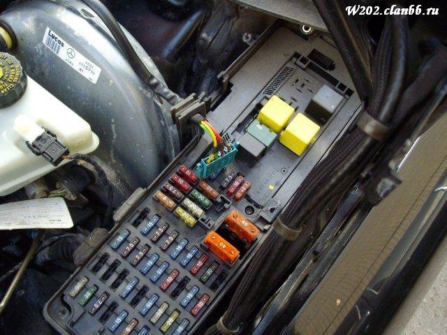

где в 210 реле стоит
В блоке предохранителей, под второй крышкой. Жёлтого цвета.

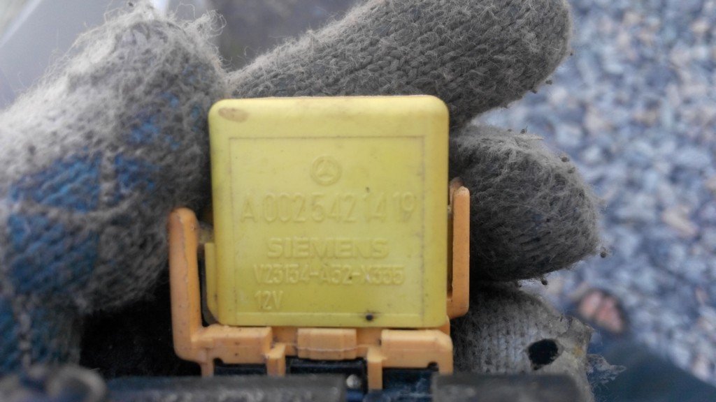

как проверить реле?

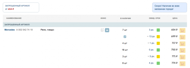

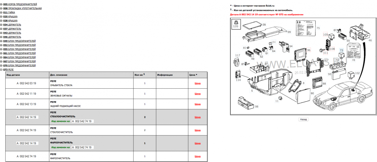

Должно щёлкать при включении, но это не показатель, если там контакт подгоревший будет от нагрева глючить. Вскрой аккуратно и посмотри, если плохой в помойку. Новый оригинал 650 р. стоит.
А 002 542 14 19 и замена А 002 542 74 19.

Посмотри ссылки, там не ...просто снять пластик...      http://w210club.com/...php?f=68&t=9218
Вот спасибо, всё ясно и в картинках, спасибо, займусь
