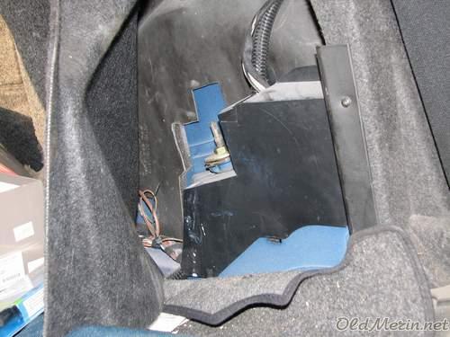

Откручиваем гайку крепления амортизатора(верхнюю).

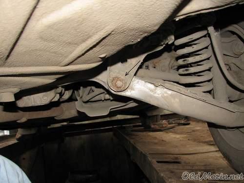

Откручиваем центральный болт нижнего рычага.

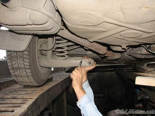

Придерживая рычаг руками, сначала выколачиваем и потом вытаскиваем его.

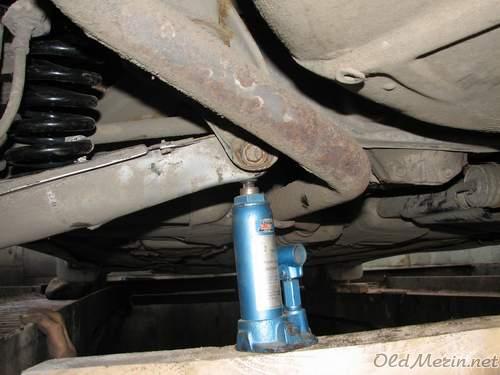

Ставим новую пружину и используя гидродомкрат возвращем рычаг на место и вставляем болт.
