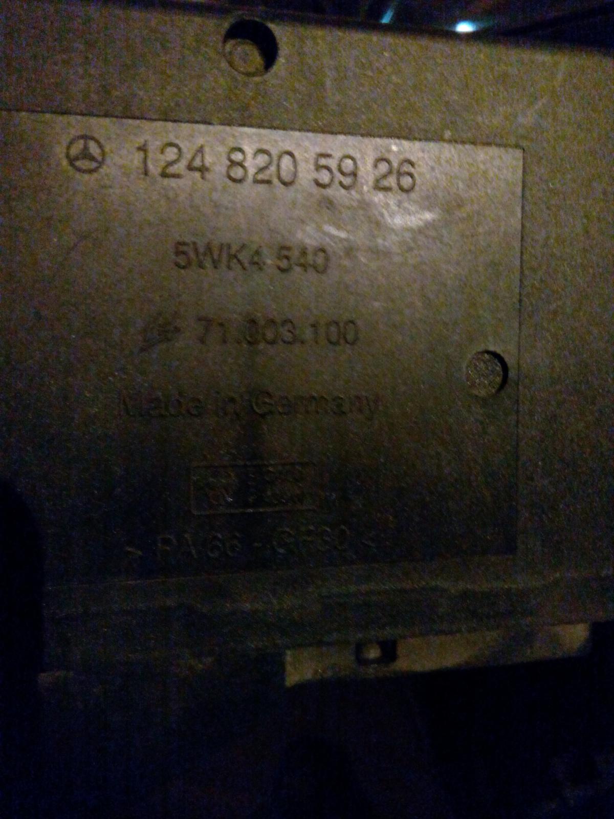

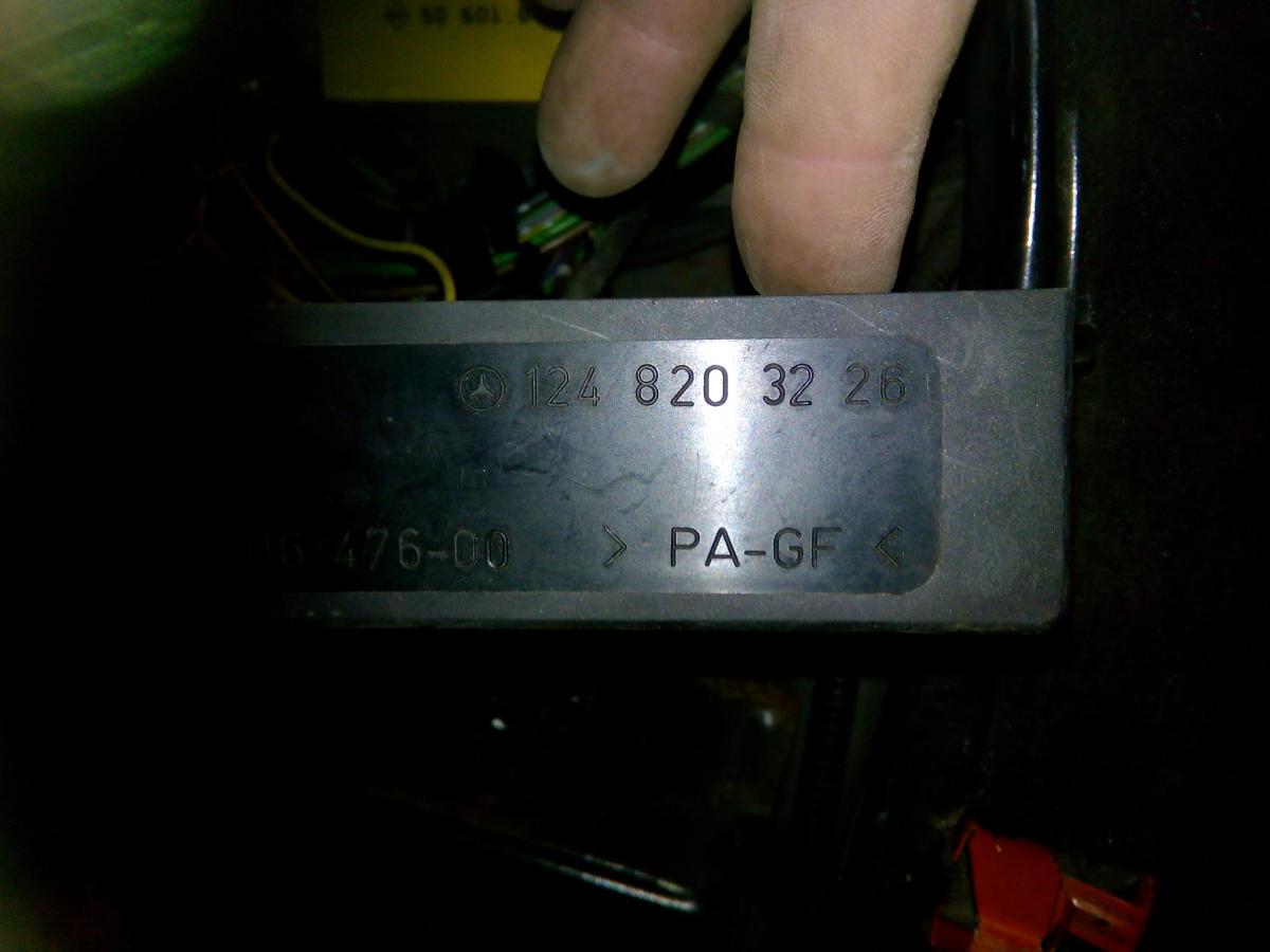

Всем доброго утра, у меня 124 93год 4.2 ,под задним сидением слева стоят 4 реле , функции 2-х нашёл , 2 так и небыли опознаны, кто знает подскажите пожалуйста!

Фото того, что требуется опознать, или номера на их корпусах.
Там должны быть блок комфорта, реле/клапан задних подголовников, реле подогрева сидений...

1248203226 --- блок комфорта для электростеклоподъемников
1248205926 --- БЛОК УПРАВЛЕНИЯ ПРИ СИСТЕМЕ ЗАКРЫВ. С ИК-УПРАВЛ. CODE 880

Фото того, что требуется опознать, или номера на их корпусах.Там должны быть блок комфорта, реле/клапан задних подголовников, реле подогрева сидений...
Да клапан подголовников есть,благодарю!
инфракрасные замки вроде если правильно разглядел
они вроде с 1994 года пошли , у вас 1993
так что х.з
Как ни странно, но инфракрасные замки у меня стоят правда отключено всё, в дверях замки под ключ поставлены,но в нутри проводка вся есть с разъёмами, глазок на багажнике остался.
