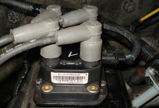

Всем привет, очередная установка, точнее переделка установки Января на 102.922 мотор 2.0 л. Кому интересно читайте на здоровье, кидание какашками и комментарии тоже приветствуются.
Всё пока не сфоткано, но машина ездит и т. д. Так же в описании компоненты старой установки, некрологи выхода их из строя и само собой альтернативные варианты замены.
Первым гавкнул естественно МЗ (само собой на одном ржавом болте, над коллектором и без контакта пластины с массой), двоение и т. д. симптомы всем известные, наготове уже лежала замена из ЭБУ мотора B2G06 в котором были отделены ключи зажигания и резисторы на входах. Есть неплохой корпус со слотом как на Я5.1, плюс использованы ключи форм фактора позволяющего закрепить их на мощном радиаторе, что там и сделано. На выходе естественно калинокатушка, закреплена на ее родном кронштейне четырьмя точками на клапанной крышке. Фото всего безобразия чуть позже будут.
Номер два - провернуло сектор ДПДЗ, точнее я вообще удивился как оно работало, шток кривой, заслонку клинит, держится только на фрикционном соединении с бегунком ДПДЗ.

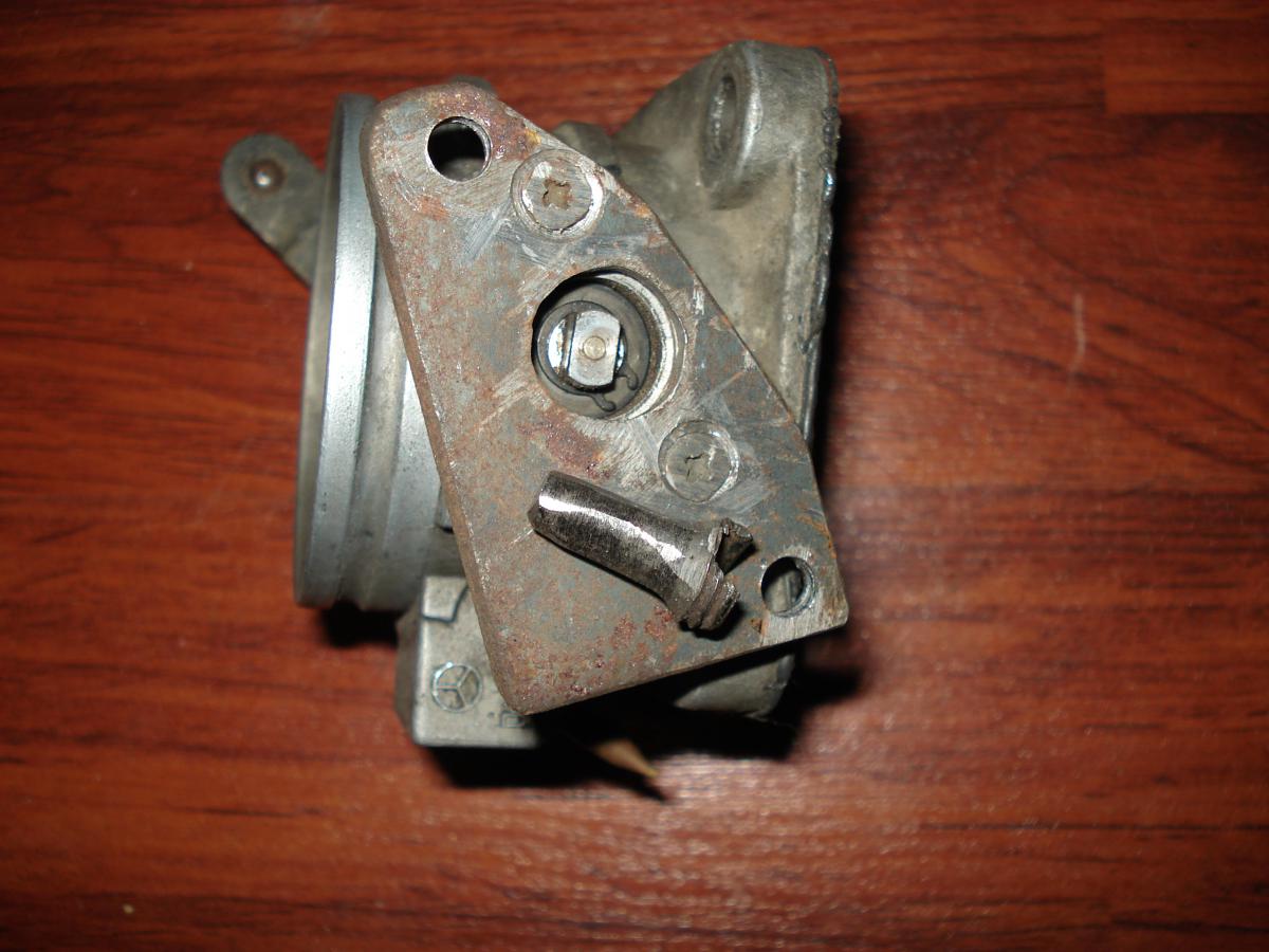

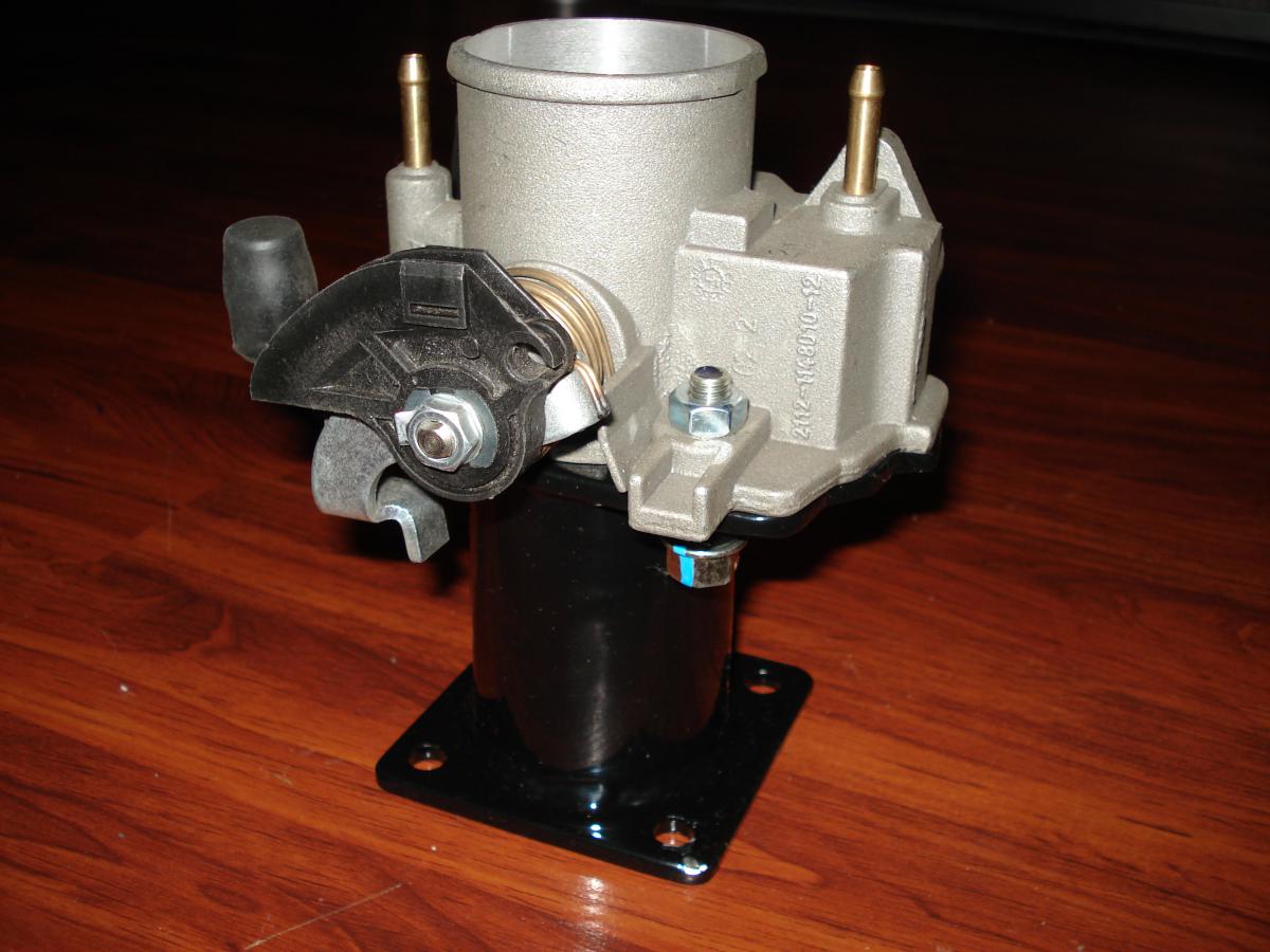

На впуске само собой нОлевик с налетом времени и я даже не знаю как это описать ибо выкинул сразу, ну вообщем один патрубок надет на другой и хомутом стянуто все это дело и щедро так изолентой сдобрено, а к второму прикручен на М4 болтиках не побоюсь этого слова - фланец с отводом на ржавый корпус РХХ с гранату размером с саморезиками, все брошено на коллектор, заменено на вазовский фильтр и патрубок. Решено было поставить ДЗ ВАЗ 56мм, плюсы на мой взгляд - интегрированный РХХ и штатной установки ДПДЗ, из переделок изготовление преходника, кронштейна крепления троса газа с доработкой его оплетки, ну и замена сектора на развернутый под 90 град. Усилие нажатия на педаль минимальное.
С самого начала двигатель колбасило на холостых и он глох с завидным постоянством, умельцы просто не стали глушить тройник на ресивере рядом с рампой, а просто вывели через него канал РХХ, в итоге дичайший подсос воздуха со всеми вытекающими. Устранено.
Далее - рампа, тоже к сожалению не осталось фоток, т.к. это было просто опасно оставлять. Конструктив по принципу - все гениальное просто, это болтики М6 и пластиночки выгрызенные не пойми из чего, все косо стянуто и болтается вместе с рампой, при последующей разборке было выявлено отсутствие двух уплотнительных колец у форсунок. По итогу, за пол часа сварил кронштейны рампы и забыл про это.

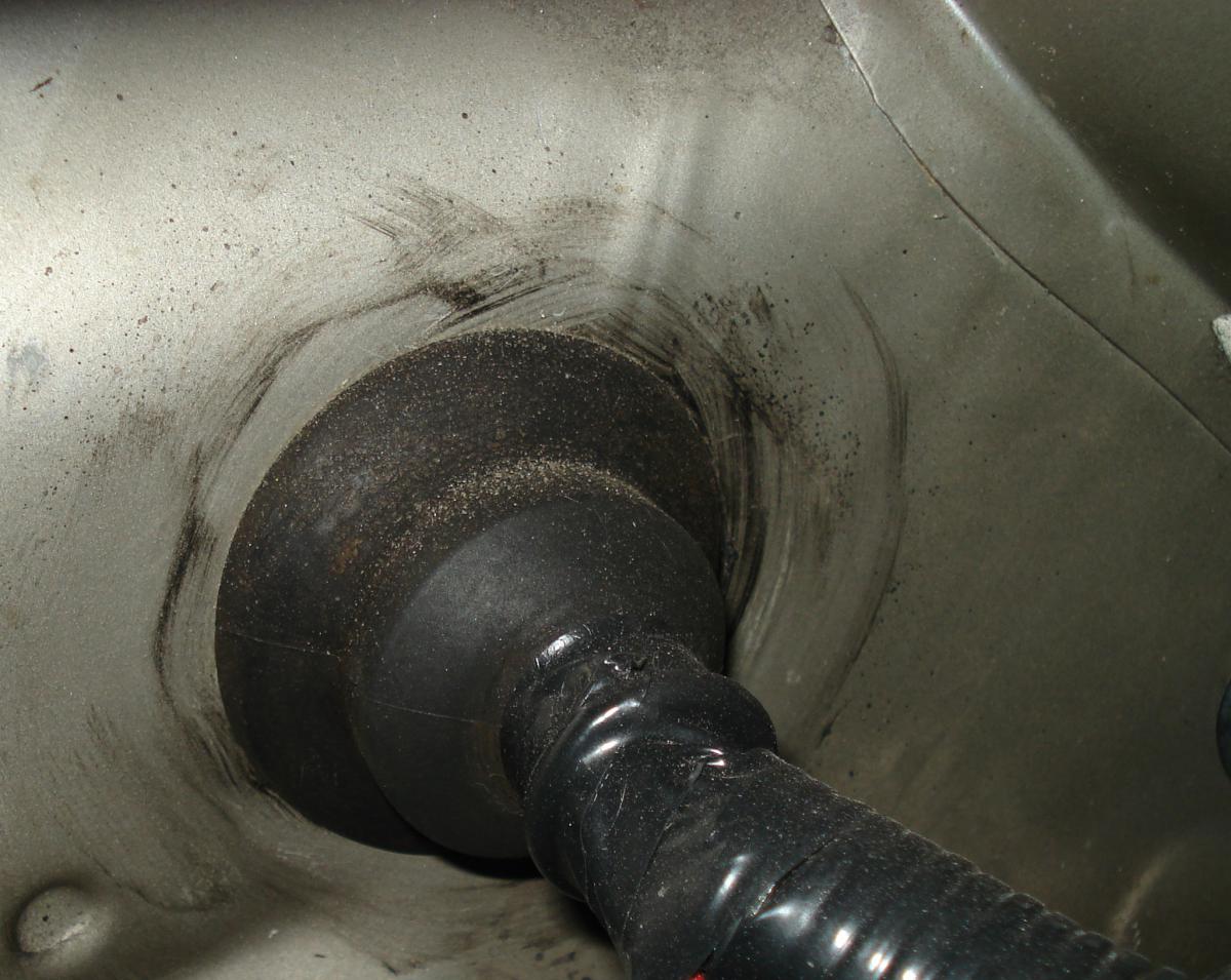

Едем дальше, блок управления само собой бомжует на улице, берем коронку 60мм и перемещаем в салон.
Поводка тоже ничем хорошим не удивила, все на пайке, причем довольно некачественной, перебираем, дорабатываем под лямбду и датчик фаз, добавляем новое зажигание, везде где необходимо используем экранированные провода, переделываем пайку на герметичные сбивки типа wurth или обжимаем новые клеммы, "лиры" и т. д.
Вопрос с включением вентилятора решен радикально посредством заклинивания муфты онного, ставим электрический с управлением от ЭБУ, разгружая вал помпы от лишней нагрузки.
ДТОЖ (температурник) оставлен родной, все вроде бы хорошо, но в соединении логической массы с основной лично я ничего хорошего не вижу - сверло 10.5, метчики М12х1.5 и т. д.

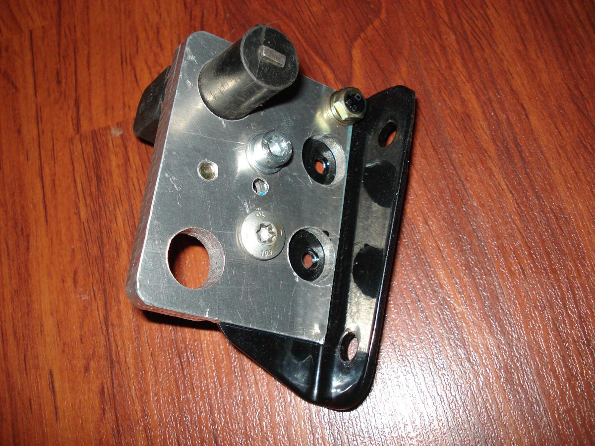

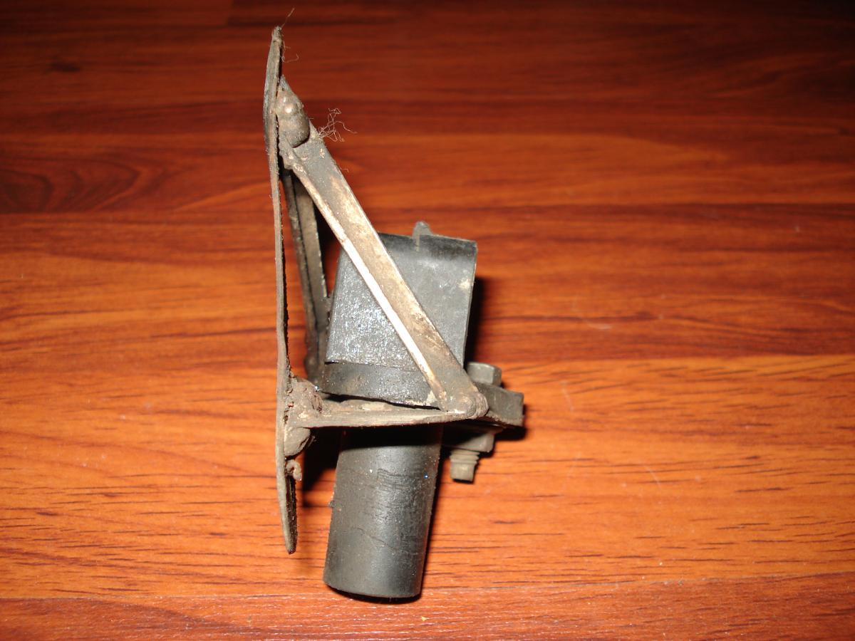

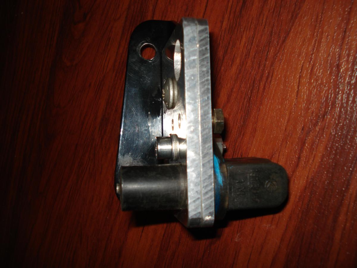

Оставайтесь с нами, на очереди фото ужаснейшего кронштейна ДПКВ из пивных банок которые поразят даже искушенную публику   :D  Фото его преемника можете лицезреть уже сейчас, правда не запечатлено ребро жесткости, добавленное перед установкой, но не суть)

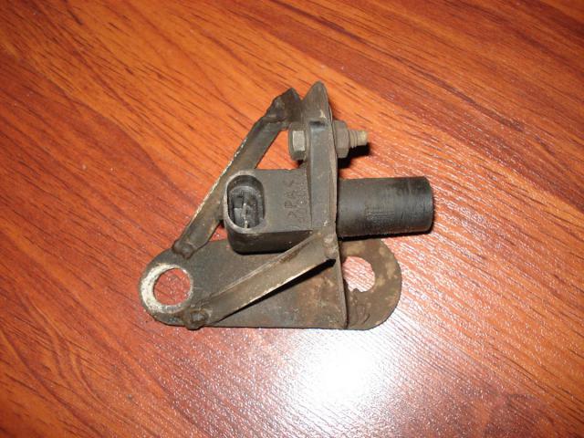

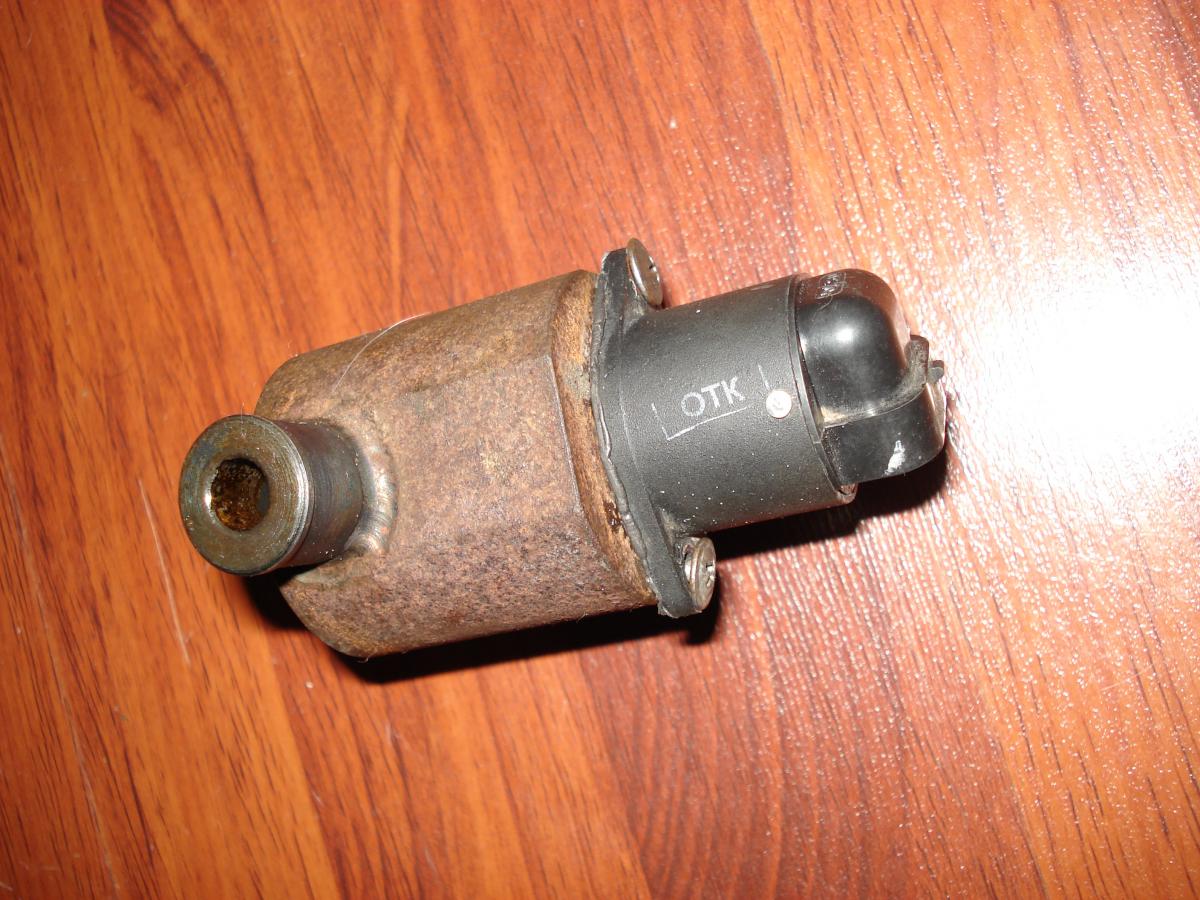

Кронштейн ДПКВ крепившийся на одном болте и корпус РХХ

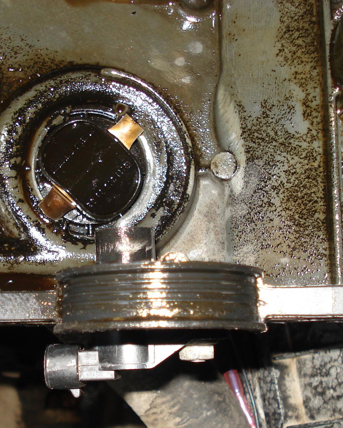

Датчик фаз с сектором, катушка, ДТОЖ, переход проводки в салон.

Фотка не совсем удачная, датчик фаз в клапанную крышку установлен, крепится шпилькой М6.
