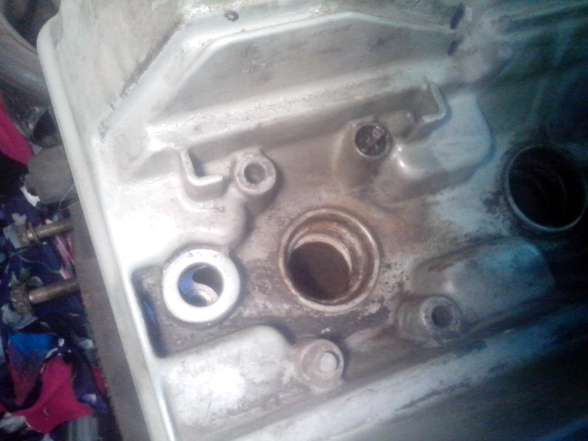

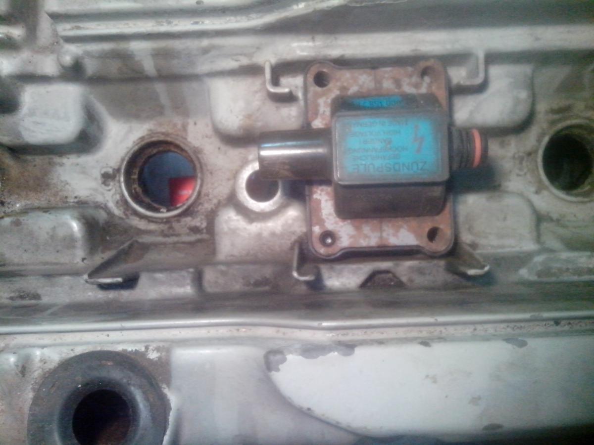

Хочу крышку покрасить порошковой эмалью, предварительно подремонтировав её. Китайские футорки для восстановления резьбы М6 уже едут с Алиэкспресса. Еще хочу решить вопрос с тонкими шпильками на которые сажаются катушки зажигания.
Подскажите, а катушки в крышке клапанной на 104 моторе просто защелкиваются на эти тонкие шпильки? Просто одеваются и фиксятся фиксатором на катушке (ну помимо того что через них проходят болты крышки крышки)?IMG_20170223_115752.jpg
А эти шпильки не должны торчать из посадочного места катушки? А то у меня не торчат, и плотно сидят - боюсь их выворачивать...IMG_20170223_190950.jpg
И как то эти шпильки маловато торчат, на их концах раньше шлицы были под плоскую отверку, но их кто то отломал (шлицы)..

по фото все как должно быть. штырьки сидят жостко, не болтаюся, выкручивать явно нельязя. раз щелкает, значит контакт обеспечен
