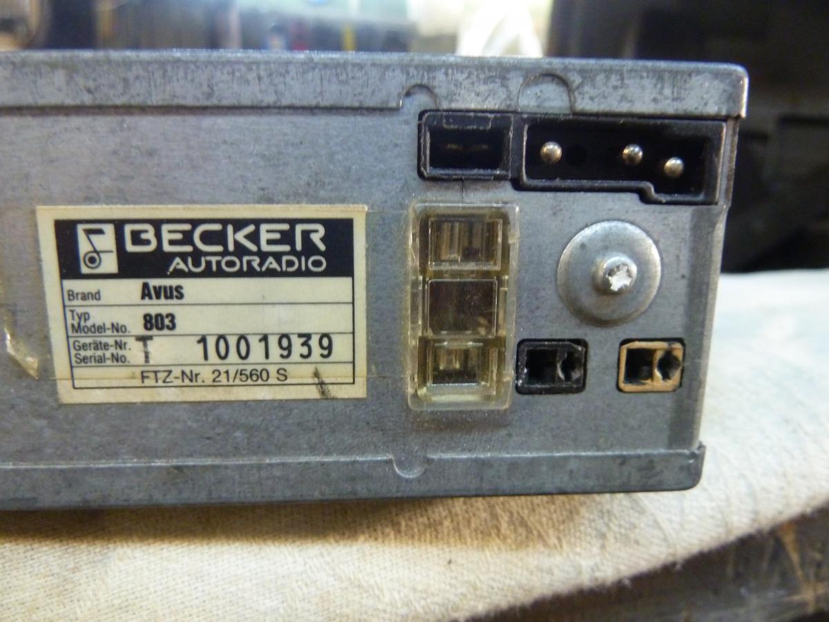

Думаю что две нижние фишки это динамики, А вот две верхних непонятно  . Мож кто подскажет куда какой провод подключить.

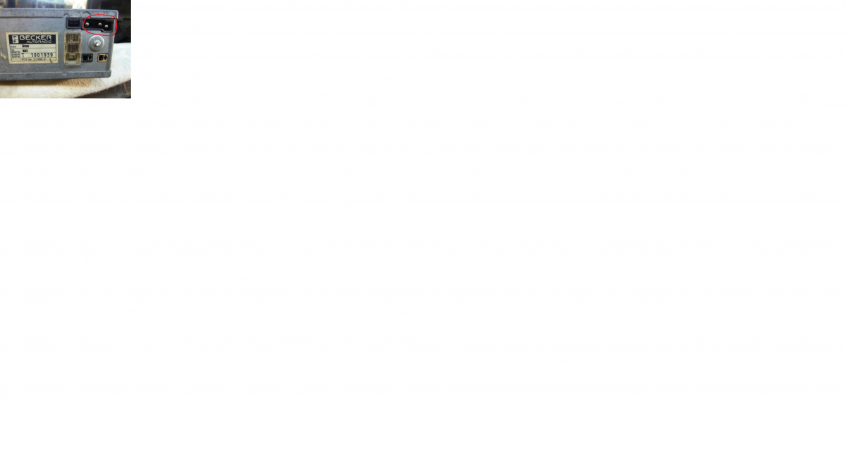

питание обведено красным : там плюс, минус и подача сигнала на выдвижение антенны.

:hi: Контакт 2 у тебя выломан.

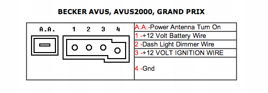

Внизу два разьема ,это динамики. Верхний левый разьем ,правый штырь ,это минус,средний штырь ,это плюс через замок зажигания крайний правый ,это плюс . Должен быть еще один штырь или дефект или модификация. Верхний правый разьем ,это подача плюса на разьем открывания антенны. Удачи.

это двукнопочный авус, ничего там не выломано, просто свет горит непрерывно. изломаный котак минус, в остальное везде можно пихать плюс. http://www.astralsilber.de/
