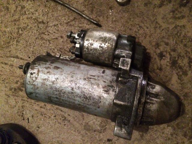

Приветствую товарищи! Меняю коробку, решил сразу провести ревизию стартера, так-как были предпосылки к этому. Снял стартер и не могу понять где номер его. Может  подскажет кто? Я так понимаю это не оригинал.. Снят с м104 2.8

Если это Бош, то на теле стартера, если на Вашем фото - то слева, должен быть выбит номер по Бошу (10 цифр), выглядит примерно так:

Да в том то и дело , что вообще голяк по номерам.. Может китайщина какая?.

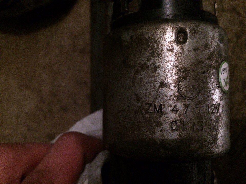

ZM475 --- Втягивающее реле стартера, пр-во Россия, Эра.
Разве? Я думал всегда, что ERA - это итальянская контора (насколько мне известно, к производителю бытовых лампочек "Эра" сия фирма не имеет отношения), поправьте, если я не прав...
Ну и стартер может быть ERA, либо втягивающее неродное...
а на глаз по размерам - похож на обычный Бошевский на 103/104...
Попутал малость, смотрел аналоги, на которых стояли такие втягивающие.
ZM475 - производства ZM, компании из Бразилии, страны где много диких обезъян.

...ZM, компании из Бразилии...
да, точно, на логотипе там еще молния по центру, а 0113 - это, вероятно, дата производства)

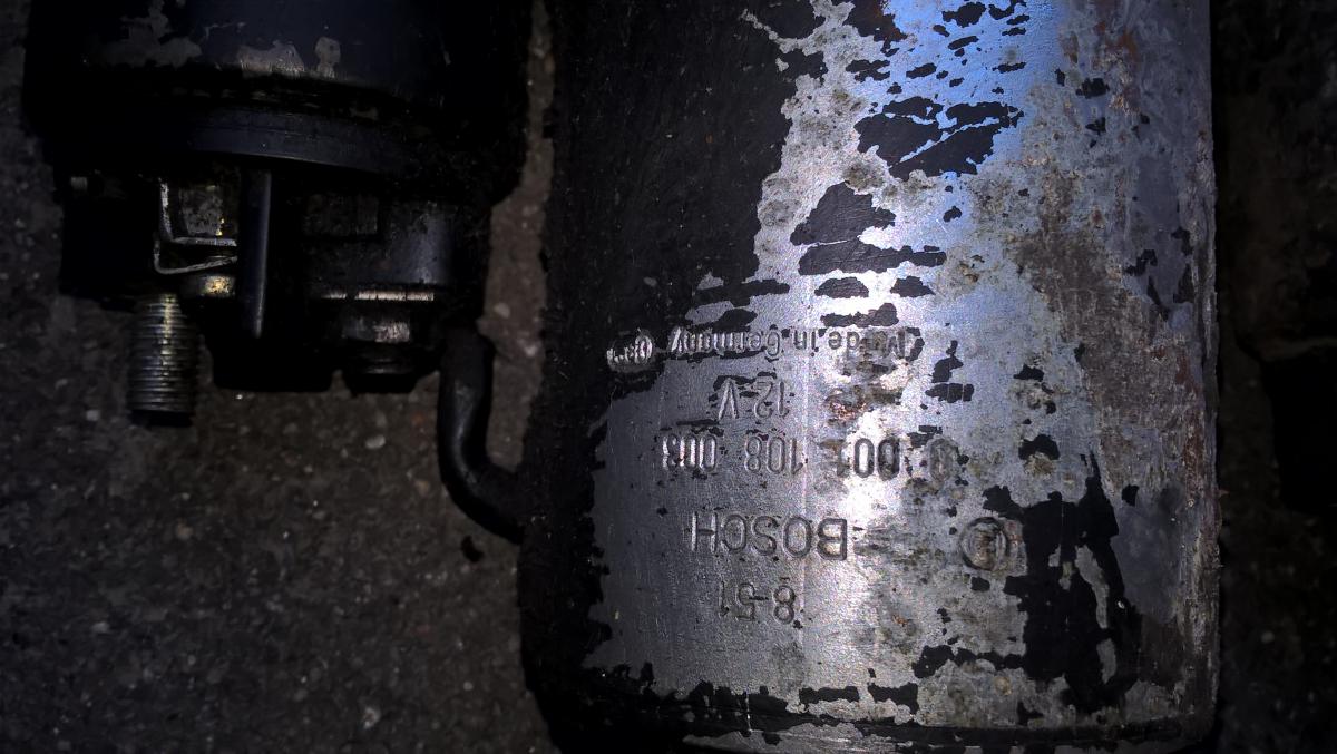

Товарищи определил что за стартер). Вот номер 0 001 110 112.. Кто может помочь с номерами запчастей на него?.  Ато я нашел только херню типо Cargo i Ika.. Хотелось бы Бош. Нужен бендикс, щетки , и планетарный редуктор

пару раз брал бразильские ZM запчасти, в том числе и бендекс говно редкостное..думаю этот стартер не исключения лучше найти оригинал

Это оригинал бошь) номер выше.
