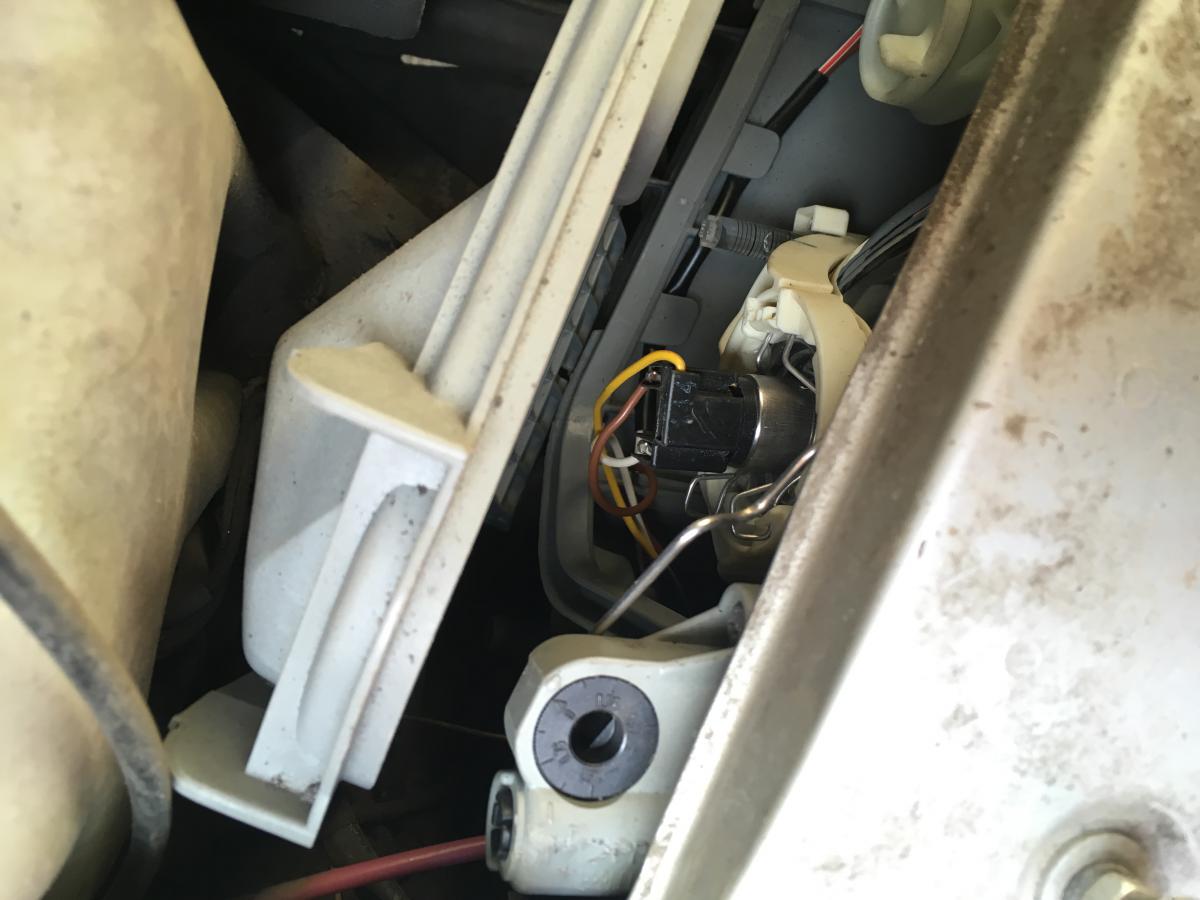

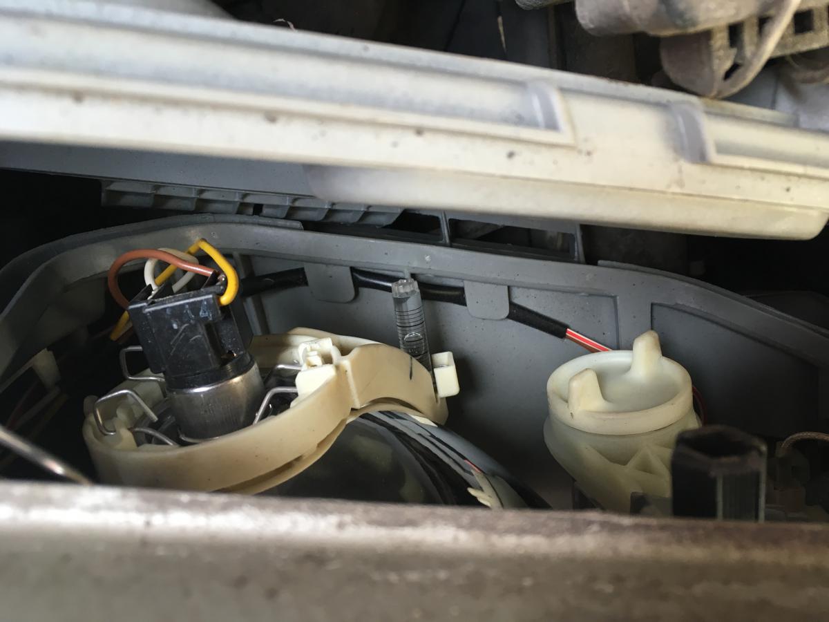

купил фары с америкоса, есть пара вопросов, а именно как перепинить фишку, видимо придется габариты выводить в поворотники,

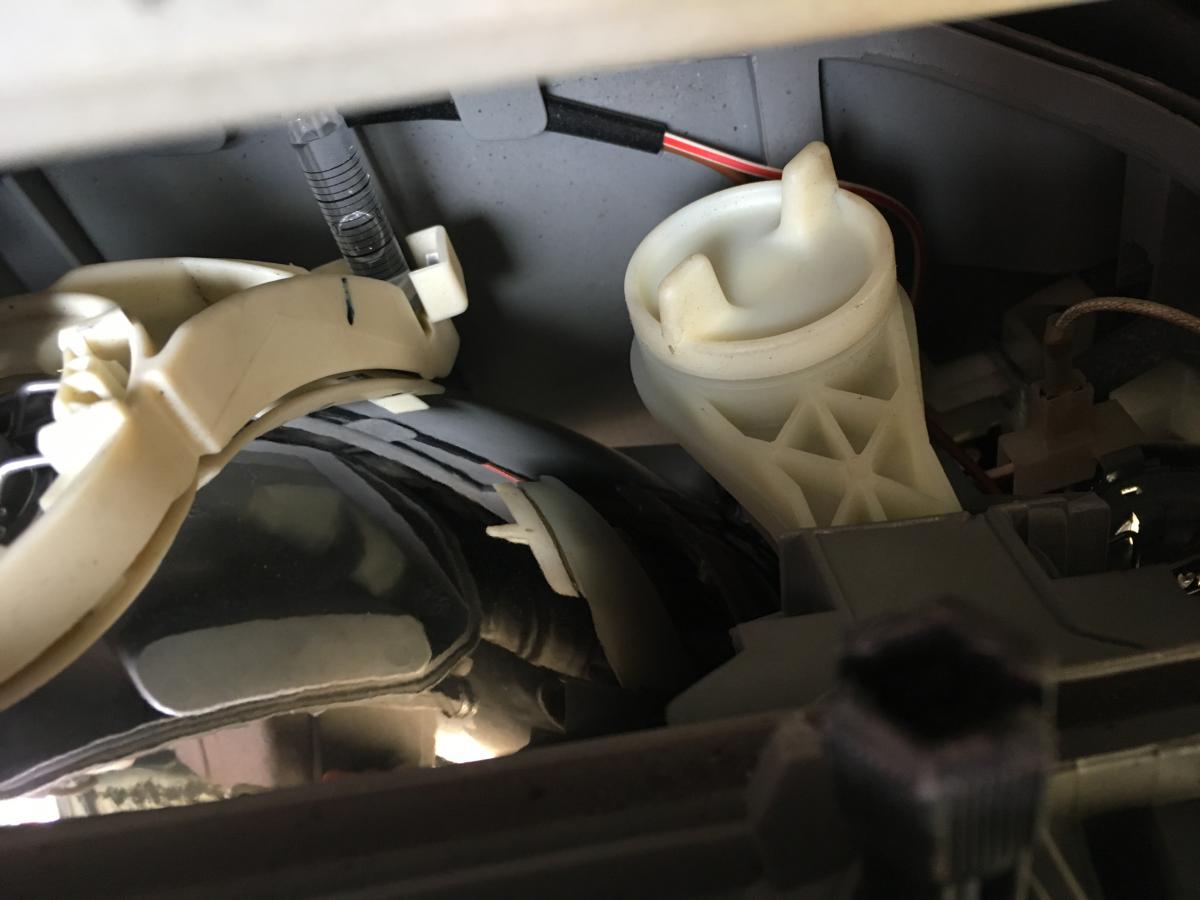

Главный вопрос что фары без корректора, но что смутило, это то, что внутри сильно отличаются, имеется уровень с пузырьком и вообще конструктивно внутри другие.. не подскажете что за зверь?))) были ли фары с автоматическим корректором угла наклона?

Чего за уровень с пузырьками?
Перепиновать никаких проблем,коричневый всегда масса,дальше если схему ннзнаешь научный тык.поворотный патрон нужен трехконтактный в него просто добавляешь пин.
Кстати фары то дорестайл?

Фары рестайл, про уровень с пузырьком, он под крышкой находится, поворотный трехконтактный есть, 2 шт))) просто удивила конструкция внутри, и подсознание сказало, а вдруг автоматическая регулировка угла в них)))

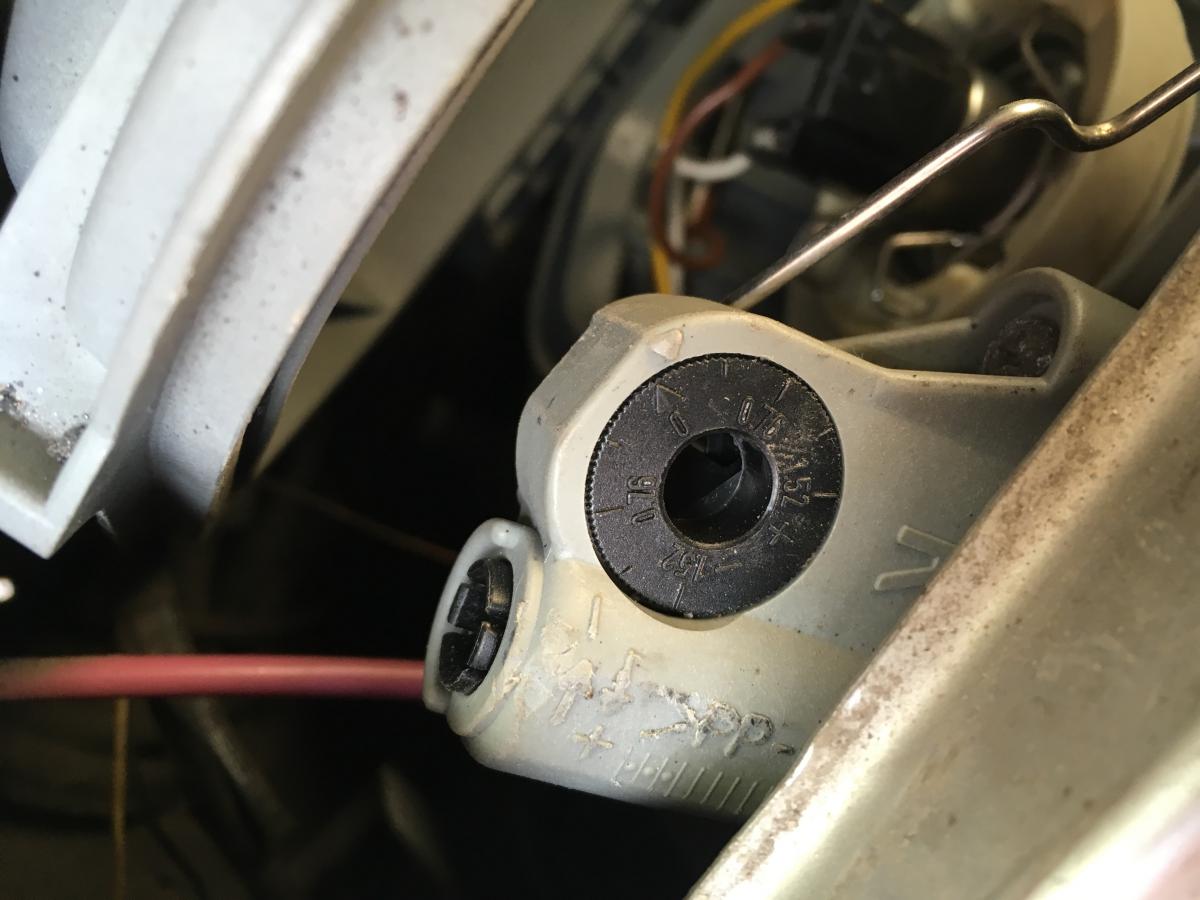

Фото пока только такие

Прикольно,первый раз такое вижу,ну наверное,они на ровной поверхности по уровню становятся)))

Я менял такие фары на фары с габаритом внутри, распиновку менял с помощью тестера снял с лампочек разъем  прозвонил какой куда идет, после контролькой в фишке нашел что откуда перекинул внутри клеммы и все работает!
