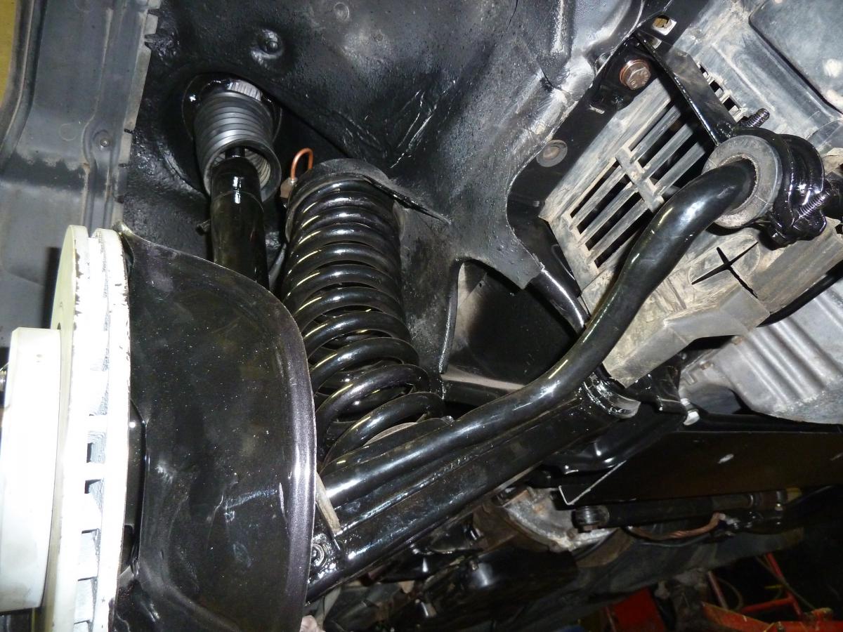

Глянь может помогут фото
Ну и рабочая буханочка!

На моей машине так
У Константина походу самый крассивый машин снизу!
