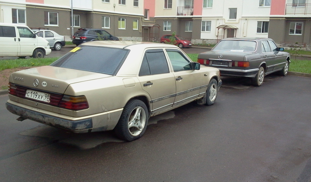

есть машина с мотором забирай 240 тыр
со 117-м...???!!!

со 117-м...???!!!
вот 126 в полном обвесе с доками только то прошел на станции на полном ходу. новая зимняя резина.
мотор кстати стоит контрактный вписан в птс .в птс 204 силы.комплектация полностью соответствует вину.доп установка задние электро стекла
