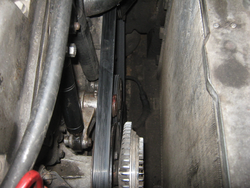

В общем при замене ремня выяснилось что коромысло заклинено. С большим трудом удалось провернуть болт но вместе с коромыслом. Попытки отделить болт от коромысла пока ни чем не закончились. Боюсь применять метровый рычаг, дабы не вырвать болт. Если у кого есть умные мысли - буду благодарен. Фото "пациента" прилагается.
 Как я понял там давно не было смазки, или предыдущий хозяин таким образом "устранил" люфт.

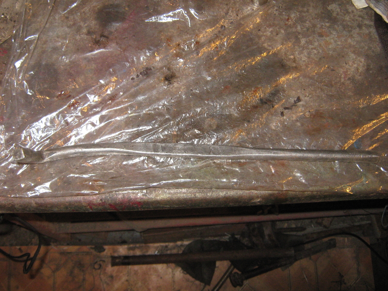

Хорошая шутка на счет газового ключа  :no: .  Ну а рычаг взял ... и вот результат
Это я добавил к нему еще пол метра трубы.
После долгих мучений и с помощью этого интрумента
нашел среди хлама, но лучше всего зашел в болт.

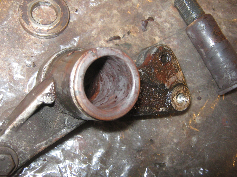

В общем удалось выкрутить, результат после вскрытия "пациента"
Внутри оказалась замазка красного цвета, которая и обеспечила "полный контакт" + результат долгого стояния машины.
Но как ни странно - вскрытие показало, что пациент скорее жив, чем мертв. Износ минимум.
После чистки и смазки, был установлен на место. Люфта и перекоса нет.

Странно, что коромысло установлено прямо на ось без подшипника. Так и должно быть на OM605 ?
Отверстие с резьбой на коромысле над осью не для маслёнки?
Ось выглядит изрядно потёртой....
Сообщение отредактировал JH: 12 March 2017 - 12:49
#10 ОФФЛАЙН   smouk
smouk
  • Cообщений: 1959
  • Город:Беларусь Барановичи
Отправлено 12 March 2017 - 13:21
Внутри коромысла втулка стоит.  На фото хорошо видна.
должна быть из бронзы, ИМХО. Но ось-то изношена, и прилично - это факт.

Отверстие под масленку, выкрутил для заливки ВДшки.
Внутри втулки.
А ось это еще не отмыта. После "купания", обнаружены незначительные потертости, после установки люфта нет, ходит свободно и ось ровно.

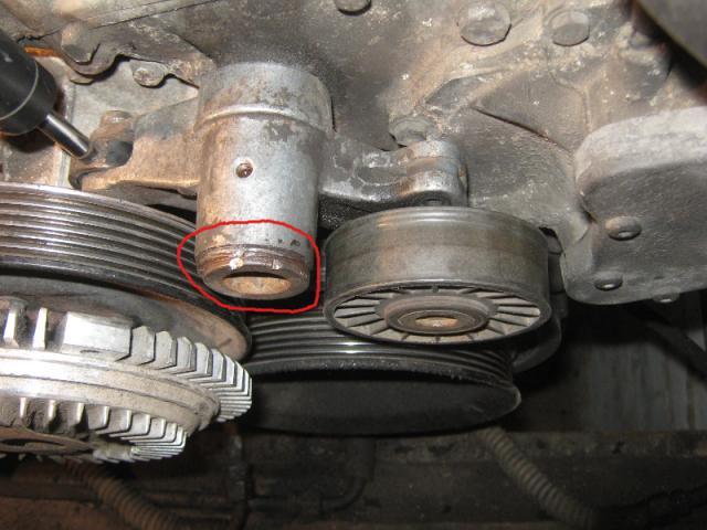

Крышечку еще надо найти и одеть спереди на болт коромысла, иначе опять все повторится.
