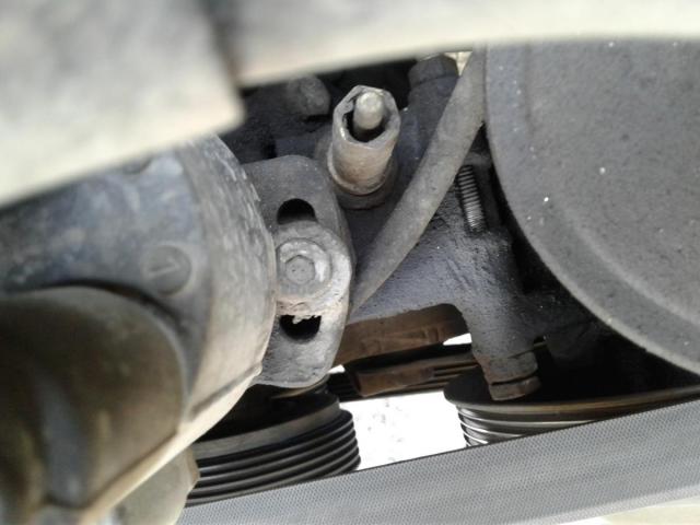

Всем привет! Как то раз мне меняли маслосемные и мастер когда переставлял машину на другое место решил что тяги нет и подрегулировал зажигание трамблером... ничего не изменилось я ему по приезду сказал что вроде здесь не регулируется... сейчас на данный момент по прошествии нескольких месяцев на 92 бензине стали стучать пальцы при резком нажатии на газ а на 95 не стучат.... такой вопрос на фото есть болт крепления трамблера может у всех по разному но все-же скажите как у вас? У меня на самой середине а я видел у другого на много правее...
Ещё вопрос! У меня тянет на машину без нажатия на газ и на первой и на второй и на третей скорости...но это не всегда то едет то тормозит....
Чем холоднее машина тем тяга бешеная... почему?
Чем меньше в баке бензы тем тоже лучше тяга... ???.

Трамблером зажигание сжечь не регулируется и если стучат клапана при резком газе и холодная машина едет лучше то вывод что на 90 процентов забит дозатор ...начинай с промывки сетки баке и замены фильтра после насоса ,далее либо присылай дозатор или изучай темы чем как и что мерить и делать в разделе ке
Дозатор в прошлом году чистили а в этом проверял диф.и системное все в норме....скорее всего бензонасос буду менять гудит даже зимой а летом как пробках стоял вообще глохнет и заводится не с пол пина как раньше... неужели из за бензонасоса могут стучать клапана?

Ну это косвенно ,скорее всего уже есть и проблеммы с давлениями и наливами и форсунками ,всему виной грязь в баке она все делает :)
все спокойно регулируетса, если нет в городе мастерофф которые могут повернуть на градус полтора трамблер правильно то купи стробоскоп и все наладитса.
П/С трамблер у тебя кстати с вакуумником?
