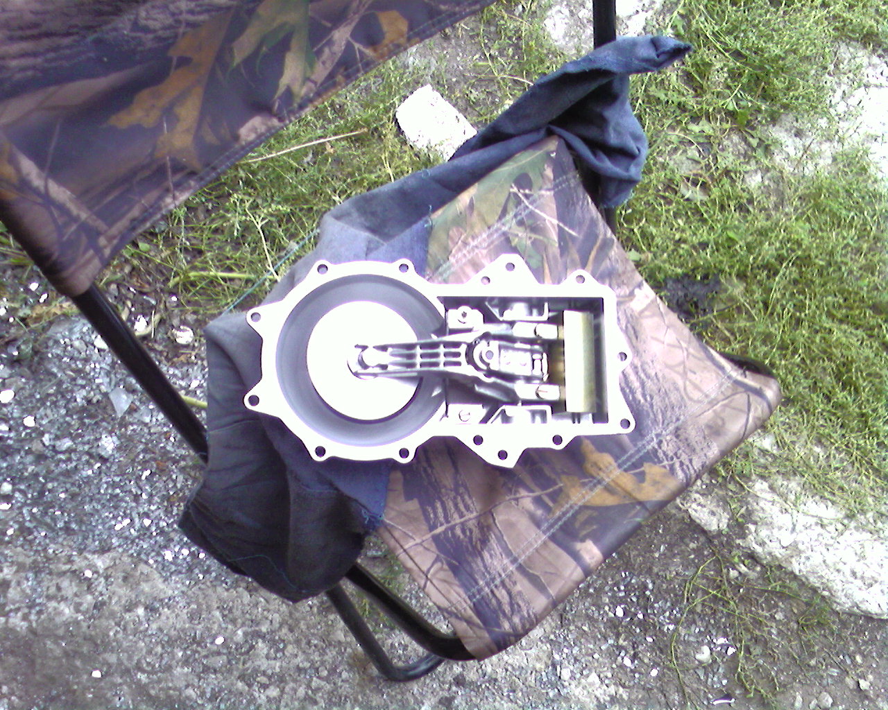

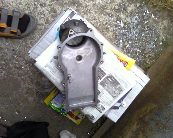

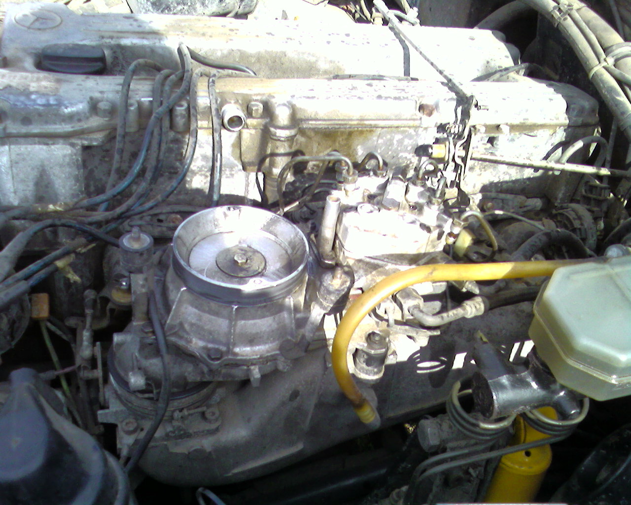

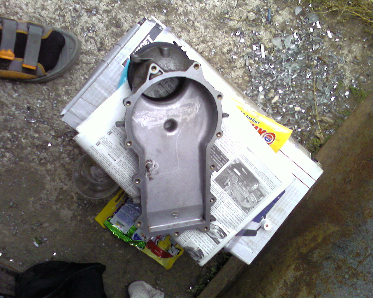

Я вот на днях свой отмыл, а толку нет(
ты темой явно ошибся... здесь о КЕ разговор ...
