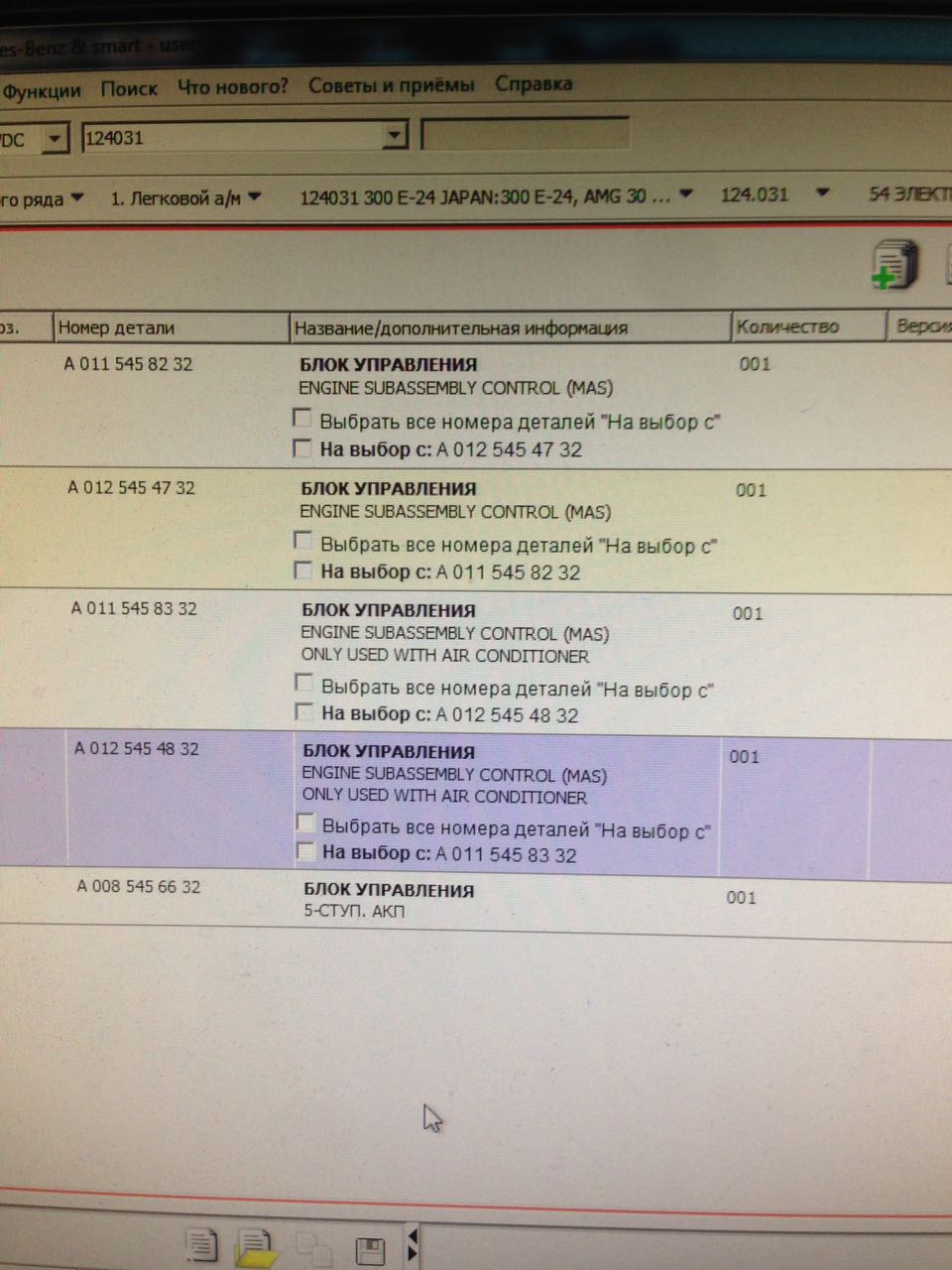

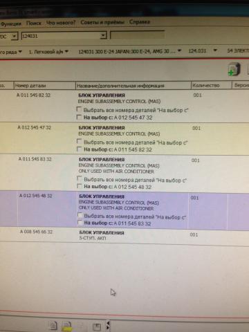

Всем привет!!! Вопрос к знатокам. Если не сюда то перенести куда нужно. Заранее благодарю.
Суть вопроса вот в чем. Какой MAS блок устанавливается на 104.980 двигатель с механикой и кондеем. Вопрос крайне важный. Просто у меня сейчас стоит автоматный блок. Вот хочу узнать истину и поставить что нужно. Чтобы небыло проблем по отсечке. Прикрепляю фото с номерами всех MAS блоков. Всем заранее большое спасибо. Жду от Вас помощи.

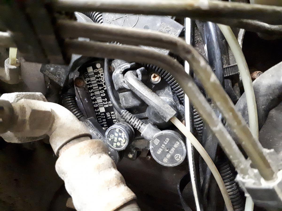

Теперь вопрос. Мне срочно нужна распиновка зажигания EZL на 104.980 фото с номером зажигания прокладываю. Если еще дарите схему или распиновку MAS блока то буду очень признателен. Проблема такая: заводится и тут же глохнет, тах не работает. Даже не знаю уже на что грешить. Хочу проводку прозвонить. Так что пожалуйста скиньте у кого есть.

Распиновка EZL 104980
http://w124-zone.com...HIS/15-0020.pdf
страница 17
MAS
http://w124-zone.com...ram/ETM/ETM.pdf
страница 31-32, 50,51...
