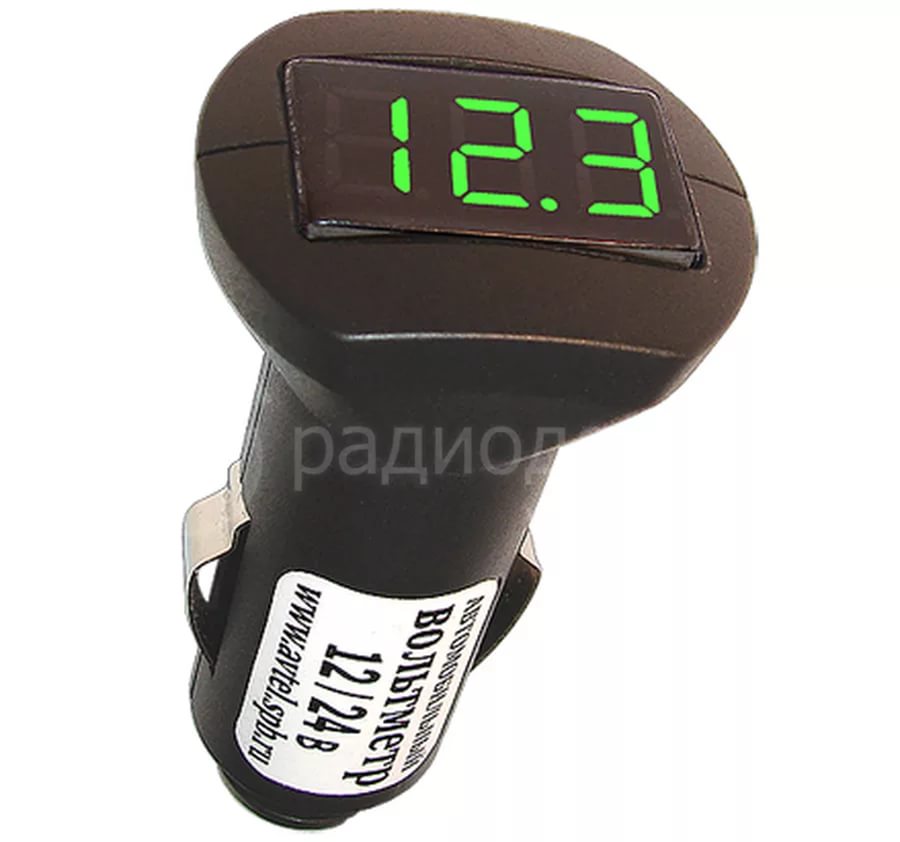

Если лампочки подсветки (конкретно на одометр) меняли и результата нет, значит пайка в шлейфе рассыпалась (не в экранчике, а именно - в шлейфе).  Также может одна из логических микросхем выйти из строя, а их там - целых четыре. Шлейф на заводе паяется роботом, человек ручным паяльником  так точно не спаяет (хотя некоторые пробуют)... Решение - менять приборку на такую же, а приборки все разные - на шестицилиндровые моторы - своя модификация, на четырехцилиндровые - своя, на дизеля своя. Опять же в 1995-1996 году устанавливался один вид (модификация) приборки, в 1997-1999г - другой вид (модификация) приборки, в 2000-2002г - третий вид. Все они - не взаимозаменяемы.На разборке рабочую приборку найти сложно - все они убитые в усмерть. Если уровень топлива показывает, - значит забей на это дело и ездий так. Масло раз в год и без показаний одометра поменяешь.
https://www.drive2.ru/l/8747560/
Ручной вольтметр всунь в прикуриватель - будешь видеть бортовое напряжение сети. Если будет показывать меньше 12,5 Вольта - значит или ремень вспомогательных агрегатов порвался (слетел), или реле-регулятор на генераторе вышел из строя. Ну и масло и спец-жидкости почаще проверяй перед поездками.
