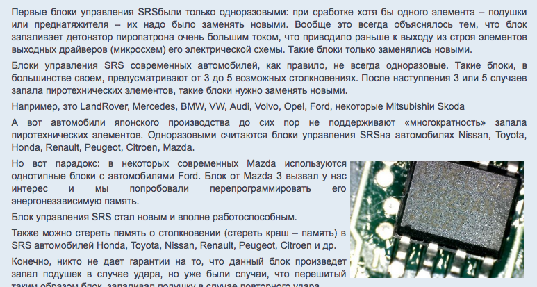

По теме: одноразовый блок srs был до 89-90гг. Могу ошибаться, точно не вспомню.Все остальные на 3-5 срабатываний. Стирается старом. Перепрошивка в конторах - развод, где возьмут денег больше, чем диагност.
И он должен быть диагностом, а не читателем ошибок. ПО на старе по машине 94 года будет на немецком, вот и нужно его умение. И это, считать вспышки по лампочке в наше время как-то не технологично. Не бешеных денег это стоит.
https://www.mbclub.r...rs.33465/page-4    с 64 сообщения.
