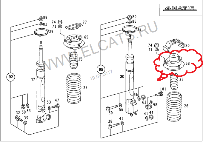

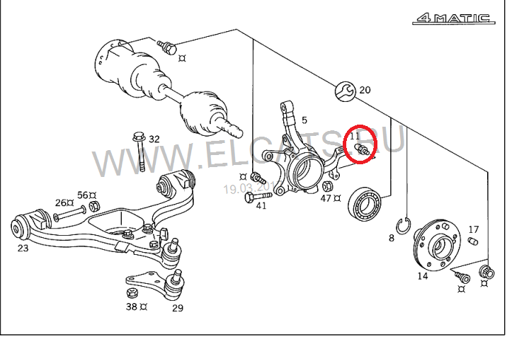

При обратном вывороте руля жесткий хрус в районе стакана.
только в крайних положениях? в одну сторону? если да, заменить ограничитель поворота
подшипников там нет
верхнею опору осмотреть на предмет повреждений
№ 68 на схеме
