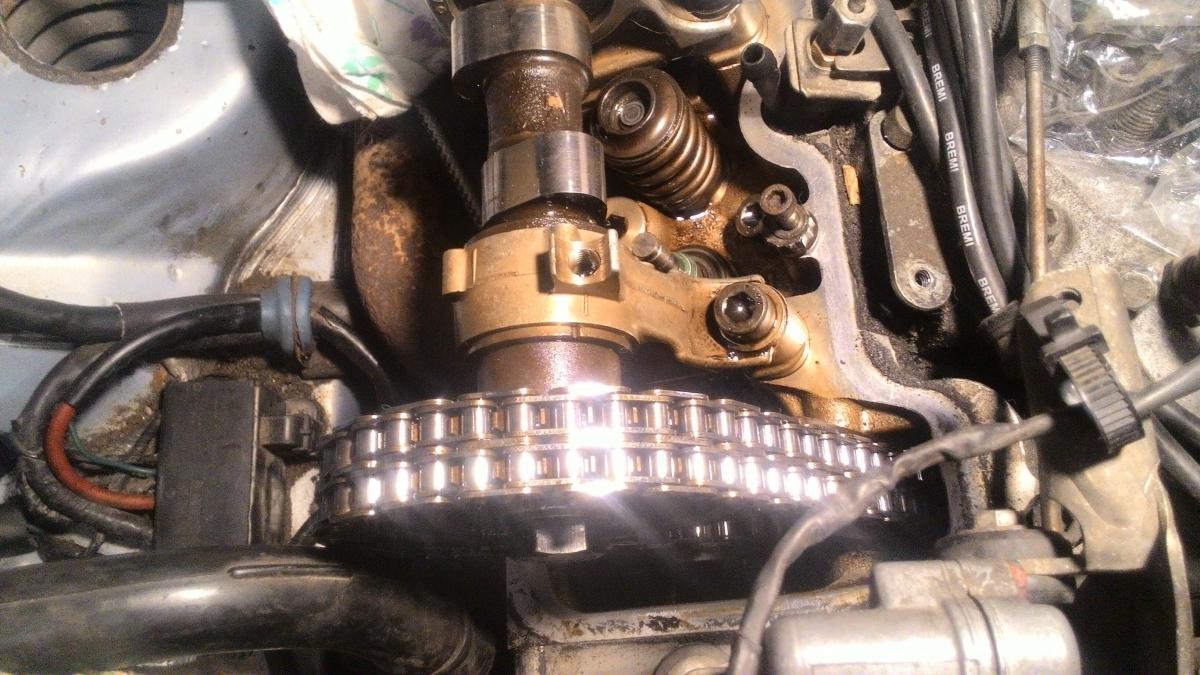

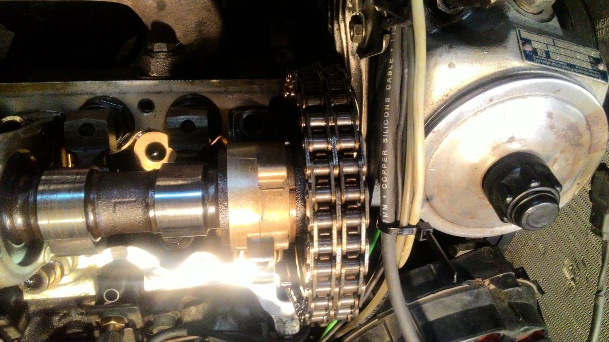

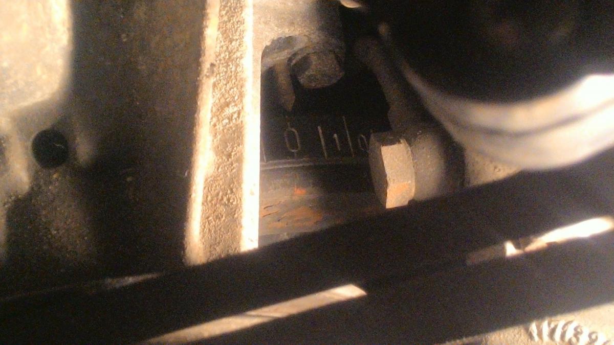

Добрый день. Скажите,по меткам. На шкиве коленвала стоит на 0,на правой стороне стоит,как на фото. Вопрос такой,не помещена ли метка на двигателе на зуб и если да,то как исправить?

Ты на распреде поставь по метке а на КВ посмотри сколько градусов будет.Цепь малехо растянута

конкретно зуб мимо...
на правых головах это часто.
если при холодном запуске слышно кратковременное лязгание, то натяжитель под замену, хоть и очень дорого...

Растянута ли цепь - посмотри на левой гбц .

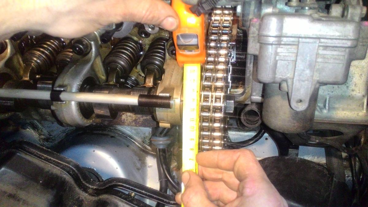

На данный момент так. на правой разница около 3мм.
Критично ли это и на что это может влиять?
лязганье слышно.
лязганье слышно.
цепь и натяжитель под замену.
натяжитель только новый оригинал, несмотря на заоблачную цену...
