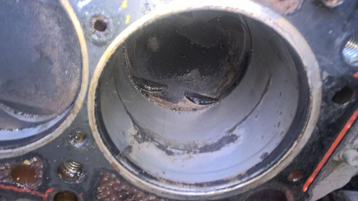

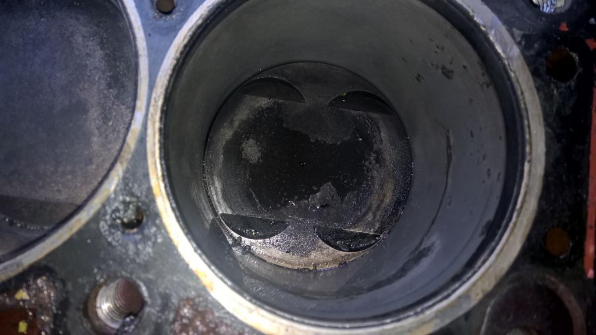

Собственно говоря вопрос в названии темы,че за клякса на стенках.Чем это черевато может кто знает.
Скажу сразу задиров и мех.повреждений нет

Коррозия сильная, постоял долго, может конденсат образовался, вот стенки и прихватило.

 Двигатель контрактный?
#4 ОФФЛАЙН   sergejibr
sergejibr
  • Cообщений: 224
  • Город:Ростов-на-Дону
    Mercedes Benz W202
Отправлено 16 March 2017 - 21:48
Да,стоял долго.В дальнейшем проблем в эксплуатации не будет.?
Да,контрактный.

раковины образоваца могут в процессе эксплуатации
тем и плох "контрактный" мотор , годами валяеца (хорошо если не под открытым небом ) в неизвестном состояние "без пробеха па РФ"
хон есть в цилиндрах ?

Блок алюминиевый V12.Всегда думал что хон только в чугунных блоках.
здрассьте ..
прям революционный шаг в двигателестроение !
цилиндры без хонингования бывают конечно , и алюминевые , и чугунные .
правда такой вариант требует капремонта , однозначно .
либо расточка под новые поршня , либо гильзовка .
(редко когда бывает иначе)
ищите моториста для дефектовки блока , пусть промеряет все цилиндры .
результаты замеров фиксируйте документально .

не,гильзовка  и расточка данного мотора - себе дороже.
это не новость совсем , и давно причём .

Ну соберешь и будешь ездить маслом дымить
Да,контрактный.
На поршнях железное антифрикционное покрытие...С алюминием при долгом контакте образовалась гальваническая пара - вот результат. Скорее всего, разрушен поверхностный слой алюсила. движок походит, но скорее всего не долго. ИМХО, будет задирать через эту проплешину остальное покрытие и вскоре задымит.
