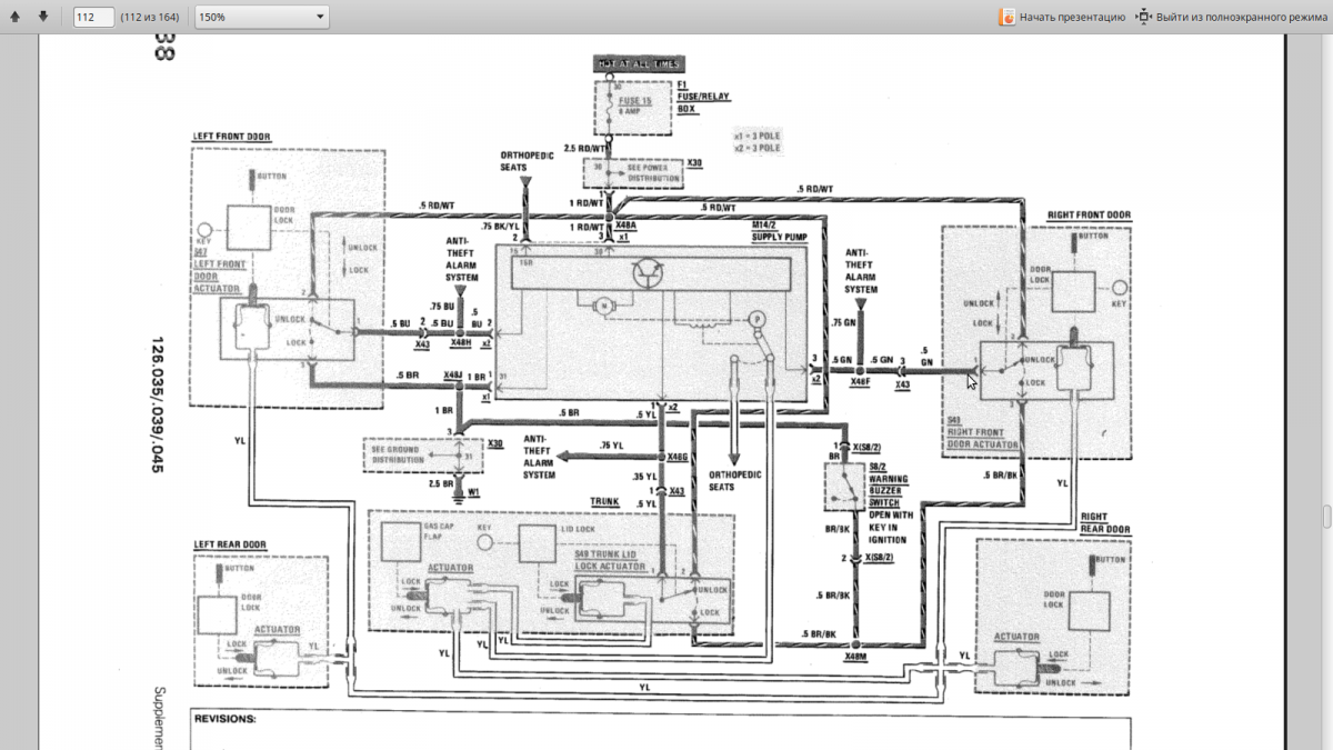

в пятницу отремонтировал центральный замок   на 126
старый хозяин поменял штекер на пневмоактютаторе водительской двери и не правильно спаял провода
ибо на штекер был походу срезан  с другого  авто, цвета  проводки были другого цвета
результатом  этого было
1не работа центрального замка
2 перегорание 15 предохранителя,но @умный@владелец запихнул туда более мощный предохранитель
 в следсвии чего грелся провод белокрасный от штекерной колодки под левой ногой водителя до актютатора
 3 ну и разряд  баттареи

на компрессоре 5 проводов
на двух толстых   белокрасном и коричневом должно быть питание, то что и  на баттарее,
три тонких управление работой
