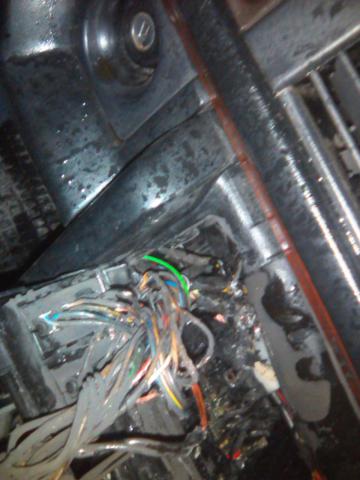

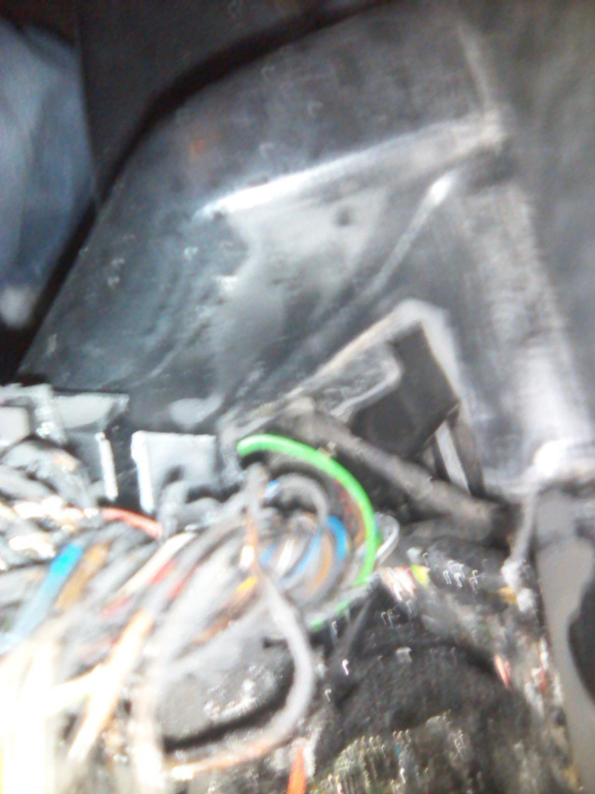

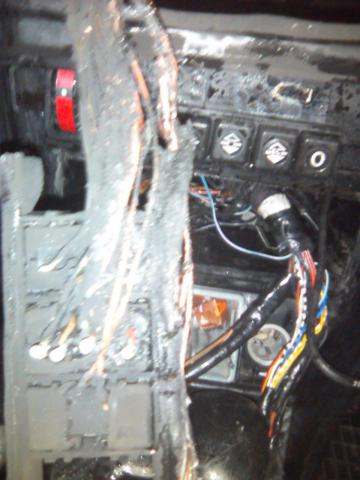

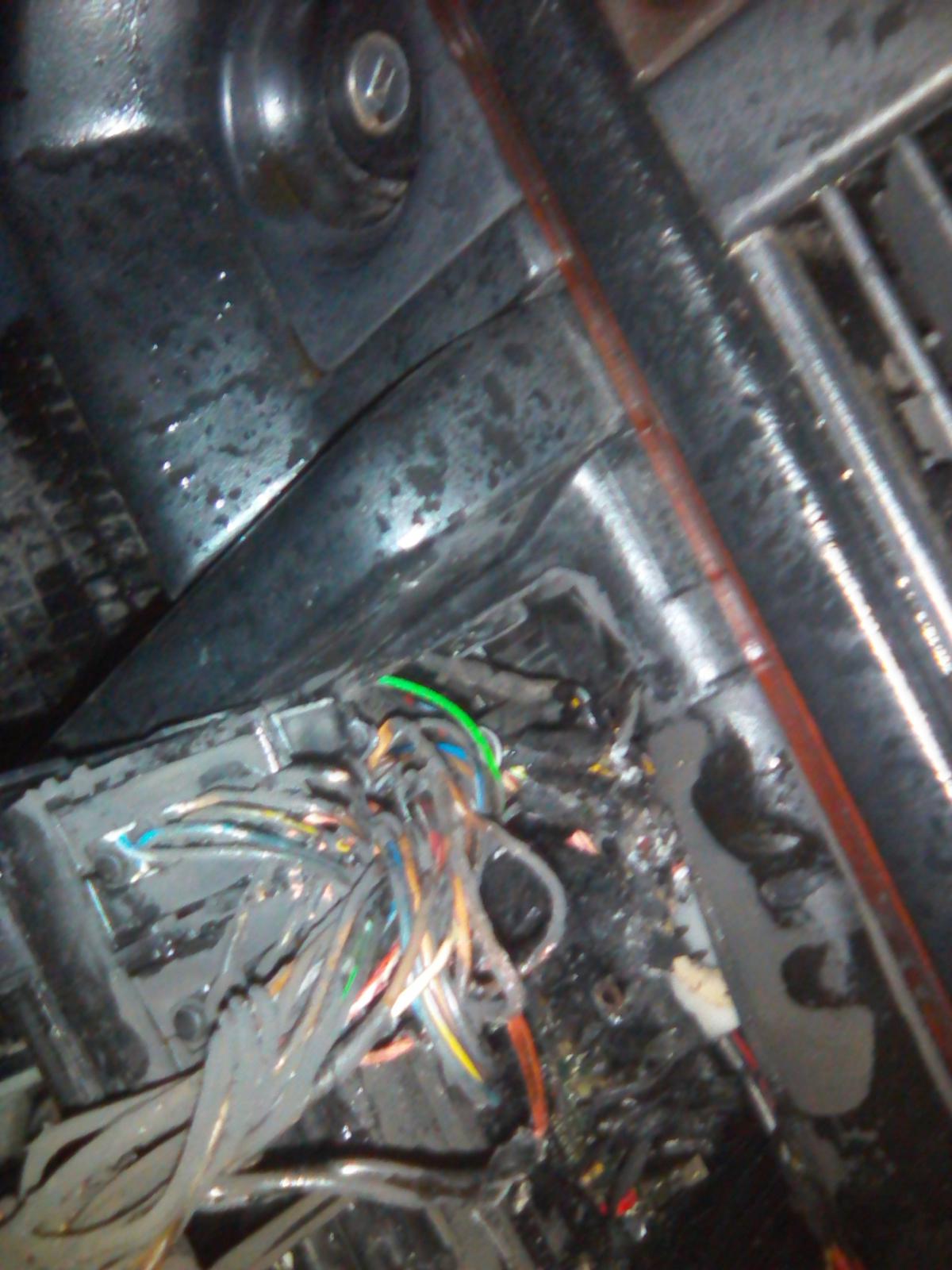

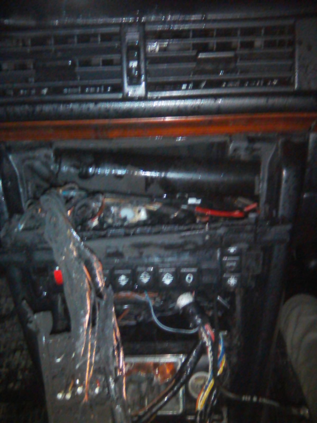

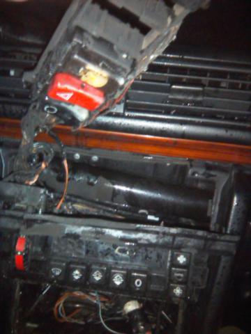

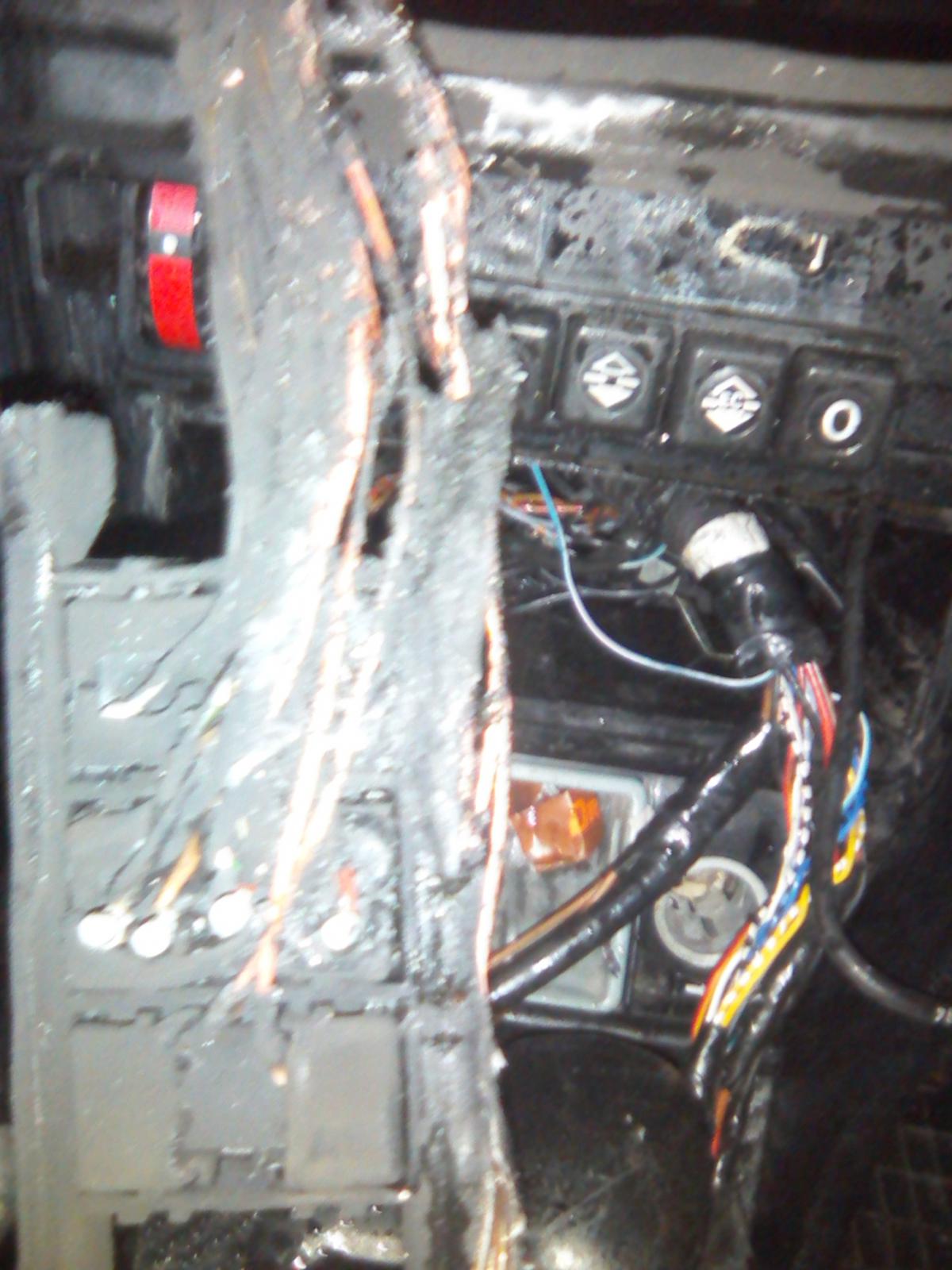

ехал как обычно домой  в электрику залез только чтоб горели маленькие габариты с боков на стопорях , там контакты закисли.и подключил мафон родной. сначало запах был ,остановился скинул клему с акб, сел в салон а запах сильнее и сильнее , через щелочки в климате увидел слабенькое мерцание.Разломав ногой ,рукой  деревяху (очень трудно) заглянув туда увидел что шают провода и что есть мочи туда дунул!! и тут ОГОНЬ - мать его!!!!!!!!!!   со мной в машине была девушка моя Юля с криками -хватай док-ты , и уходи    брось его   нах он тебе нужен    сгоришь   !!!!!   (Юля давно косо на мерс смотрит ,причем их у меня 2 -этот америкос и еще один на акппи 111 моторе Finger мне 2 года уже его делает, не дождавшись от него результата купил этот. Юля их не любит так как все бабки в них уходять  воть видимо и не любит)  была в машине кока-кола 2л ею и потушил все . и вот вопрос   могли сам климат зогореться ???? завтра его почищу от пластика сгоревшего и выложу фото !  и если снять клему с акб то машина закрываеться вся это так и должно быть?? у меня два огнетушителя в багажнике но достать их тогда не смог??

Жесть! Обычно такие радости случаются от колхозного вмешательства, родные жгуты в салоне очень надежные. Салонный жгут на разборке придется поискать, целый, подходящий по комплектации, под машину с климатом. Геморойно найти, а еще геморойнее заново проложить так, как это с завода должно быть. Панельки и блок климата относительно недорогие. Запах гари выветрется со временем.

в климате в принципе нечему так коротить, а вот цепь аварийки после горе-электриков улучшателей может коротнуть. попробуйте блок предохранителей вывернуть наизнанку - оттуда можно отследить в какой цепи коротыш начался.

проводку нашел без проблем   взят со 126 560 с японии привезли морду  тока ради мотора и много чего осталось  а вот климат пришлось с г.Находка брать   ток идет долго пипец  . подключил  снова климат погорелый и сразу как вкл зажигание 1-я скорость   а если вкл ближний то вторая    автомат не нашел как вкл))   ну эт так просто посмотреть что где нагрееться    под коробкой предов все хорошо   да и по сути странный пожарчик   обгорели только те провода которые видно     ковыряя дальше  все здорово ( обычно если КЗ или подобное то выгорает весь проводок   как фитиль а тут только в одном месте и вся куча   вот и сложились впечатления что кламат пыхнул!!!   ис клапоном вакумным тож беда оплавился бедняга и замены нету   не бьеться ни где !!!  вот только на печке со 126 подобный клапанок но у меня подвижная часть как спица  а у 126 пластиковый стерженек толстый  буду думать как сростить    не хочу раади одного клапана всю печку брать      сегодня выложу фотки   платы климата  там одна штучка рассыпалась   а вторая половика только.

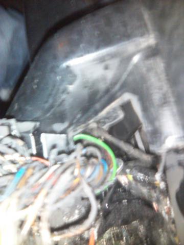

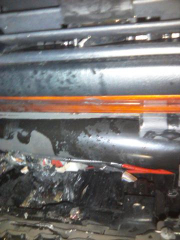

на первом фото где длинное поле там был боченок черный но он рассыпался в руках   надписи не было видно но толстенький такой мм4-6 наверное , и второе синий на половину примерно ,на нем уголь был я его чутка задео и он отпал .    какие есть предположения по поводу возгорания?? мог сам климат пыхнуть??   боюсь новый ставить вдруг опять чего

похоже диод сгорел. Проверь предохранители на соответствие положенному номиналу.

Был скачек напруги. синий это дроссель а другая деталь отсутствующая, это диод. гореть они не могут, они перегорают и все. Сгорели они после замыкания. Проблема у тебя была в проводке. Климат не при чем. Магнитофона проводка цела?
вот чуть выше отсутствующей детальки на фото есть такая-же но только меньше  и тоже с серебристой полоской

Да, это диод. Был скачек напряжения.Вот почему предох не сработал  вопрос.
