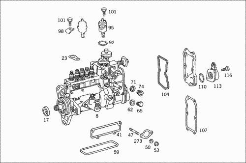

Посмотри, пожалуйста, у меня судя по ВИН-у такой насос. Я так понимаю фишку снять с детали 113?
простой насос без фишки: видишь приблуду круглую сзади чуток выше задней крышки вот ее и нужно крутить , она законтрогаена  на ней нет номера разьем который ниже к ХХ не имеет отношения его не трогай,хотя по идее если АКПП да еще и кондей то должна быть регулировка електро чтобы не было перепадов при включении кондея и коробки
