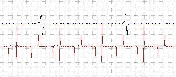

здравствуйте. ошибка 064. мерседес с220. дайте пожалуйста умный совет по комплектации этого авто.установлено; блок 111961 10013743Е9,8 , маховик 10202 \ W2754 (с секторами и магнитом,маркировка правда почему то написана на самом венце),коробка механика 202260130071741706622208,контроллер VDO 0165453332 {01}.датчик  коленвала и распредвала индукционные.на вид система HFM.есть и другие ошибки,по дросселю и т.д, но сначала хочу разобраться с 064. в одной статье написано что существует одномассовый маховик для 111.960 с секторами,это маховик с ранних моделей двигателя 1.8 и 2.0,с номерами 1110302305 , 1110320801.вот осцилка.что в этой конструкции не так,что ругается на некорректный сигнал датчика коленвала?

нормальная осцилка...

а разве сигнал распредвала не должен совпадать с сигналом коленвала ? может подскажете условия возникновения ошибки 064 ? она ж  переводится как некорректный сигнал датчика коленвала.?  просто предполагаю что маховик стоит не с этого мотора.
