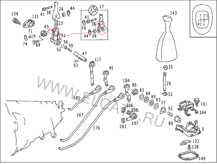

Добрый день всем!поменял фтулки кулисы собрал обратно поставил на месте задний передача включается как 4 й передач.
кулису собрал без ошибок.тяги сфоткал  пока не снято было. с начало перепутал потом поставил на месте  все как положено. нужна было клипсы одевать мне пришлось снимать две тяги что бы одеть по очереди ,поставил обратно тяги задний как 4й .так 9 часов возился ни чего не получается. кто ни будь сталкивался такой проблемой прошу помощь.спасибо за ранее

Отправлено 26 March 2017 - 12:00
