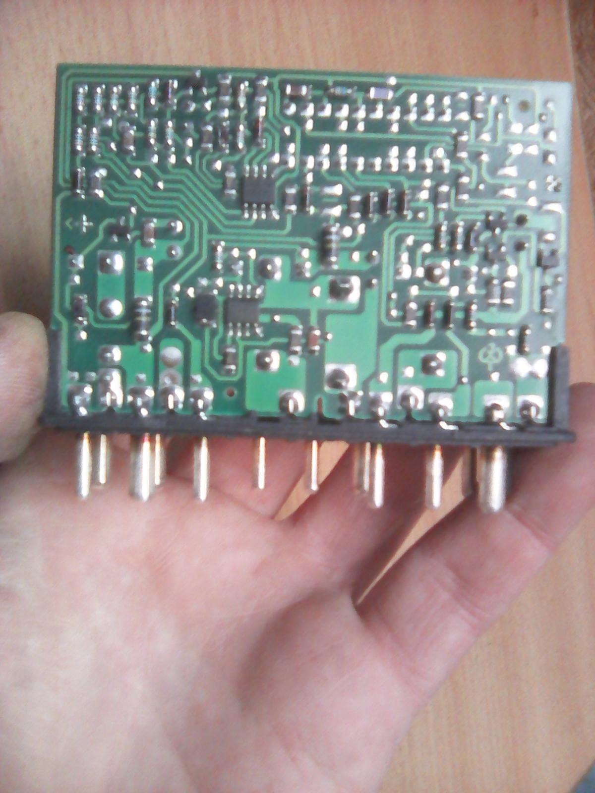

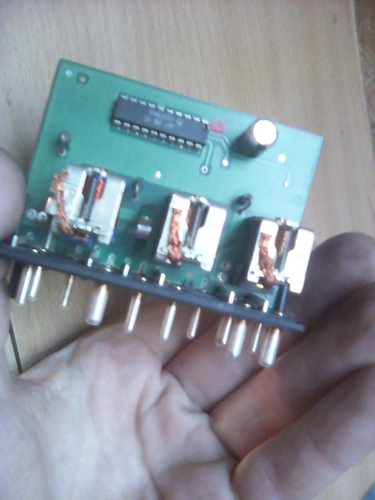

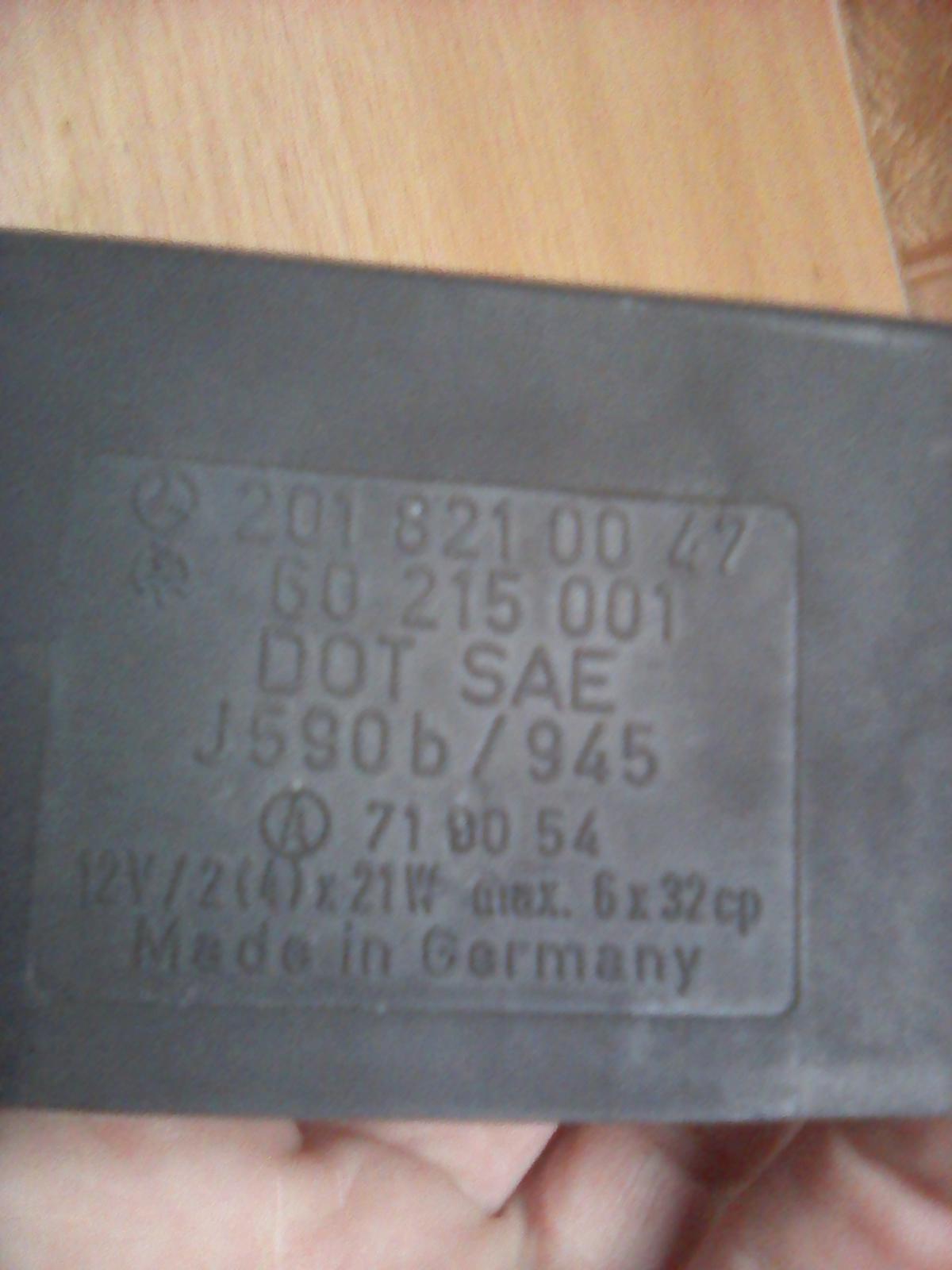

после возгорания решил посмотреть все реле на предмет косяков!! наше что в одной релюхи отошли ножки!!! могло ли это вызвать сия действие.   начало истории в теме   ПОЖАР В КЛИМАТЕ
и вообще что могло повлиять на ети контакты

на эти контакты повлияло время, вибрация и перепады температур. Пропаивать однозначно.
