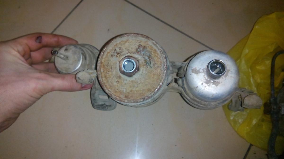

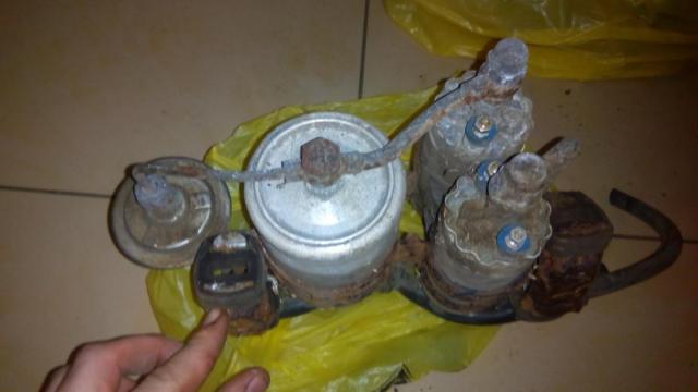

Вобщем сломался у меня на 124  м102 2.3 бензаносос , у меня  есть комплект от 2.6 с 2-мя насосами ,  если я его полностью переставлю  это не чем не грозит?

Я хотел было спросить:"а что мешает взять оттуда один насос?", но такое количество коррозии красноречиво мне ответило
