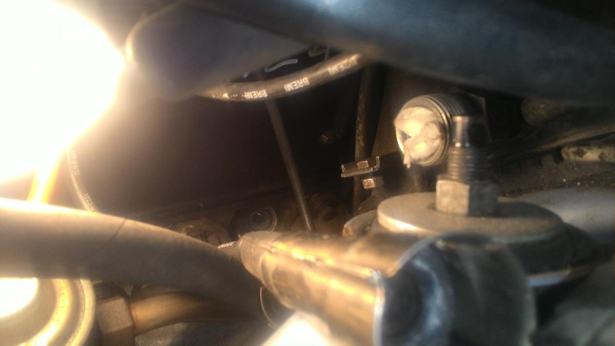

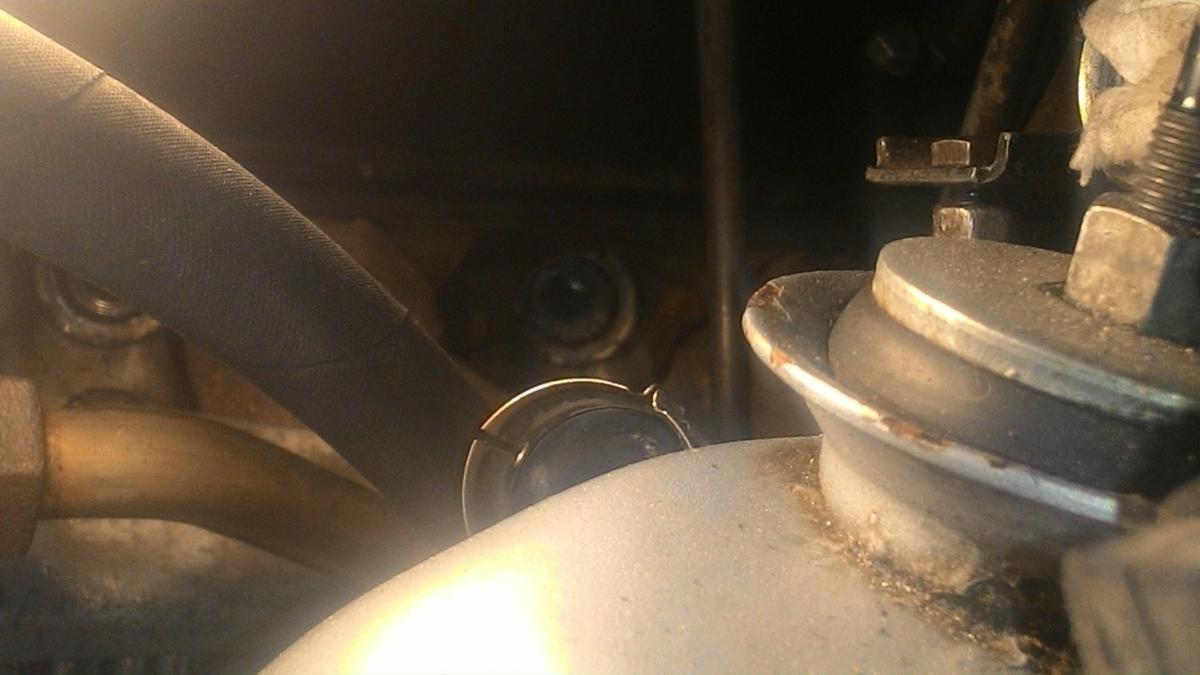

добрый вечер.хотел задать два вопроса:
1.сбита резьба свечи зажигания в блоке (8 цилиндр). как можно исправить?
2ю в свечное отверстие виден клапац-ппц (((. так должно быть?

1 выкрутить и вкрутить другую. , свечник стараемся держать ровно а не вбок
2 да , если клапан открыт то нормально

а что делать со стружкой в свечном отверстии? как убрать безболезненно?

Выдуть пневмопистолетом, подняв поршень в ВМТ и закрыть оба клапана.
Если нет совсем резьбы - вставить резьбовую футорку, потом продуть пистолетом.

Клапан в наконечник запихнули ? Молодцы)

qwertyz,поясните,пожалуйста

ага только с учетом того что 8 цилиндр мягко говоря в жопе))) для правильного, качественного и надежного ремонта съём башка...
собственно и резьба полетела из за отсутствия правильного инструмента и умелых рук при замене свечей!!!
