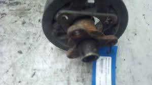

Коллеги, такой вопрос!
На передней части карданного вала моего автомобиля (123.190; двиг. 617.912, 5-ти ступ. МКПП 717.400) по факту есть некий балансир или муфта, не знаю как точно это называется.
Фото с примером прилагается (это не мой вал).
Вот эта резина треснула, хотя сама муфта на вале держится.
Подозреваем, что из-за этого идет небольшая вибрация на кузов при движении на определенной скорости 100 - 110 км/ч.
Поскольку деталь неремонтопригодная, смотрим по программе новую переднюю часть вала.
Однако на схеме в программе такого балансира, муфты, как по факту, нету.
Вопросы: кто-нибудь сталкивался с такой муфтой, и таким ее повреждением, как лечили, покупали новый вал или просто срезали муфту и балансировали без нее, ее просто нет на схеме, а новый вал приходил с такой же муфтой?

Называется данная деталь демпфер колебаний , монтируется по метке -- если модель им укомплектована .
Ремонту не подлежит , только замена . С монтажом проблем нет .

Да,я себе поставил новую, от 617 родную не найти,там номер выбит,посмотрите,но есть меньшим диаметром за пару тысяч р

Номер есть на Вашей старой детали что там 417 11 04 точно не помню...их три вида, самый маленький 13.5 см,лучше не ставить,есть 14.5 см и наш родной 15.5 см. Если номер напишите хорошо будет,я свой посеял,с номером легче искать!!!

14,5 см
1234111747 - по оригинальному номеру не поставляется
