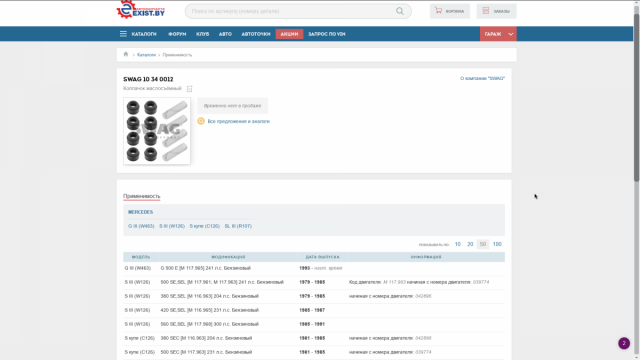

Отправлено 30 March 2017 - 19:55
они были все одинаковые.
а могло,допустим в впускном коллекторе собраться масло и сейчас,после смены маслосьемных выгонять потиху (езжу очень редко)...
