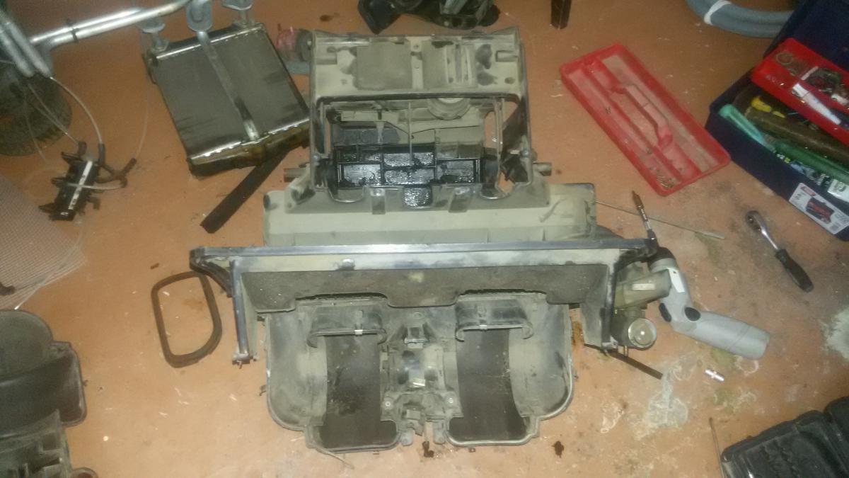

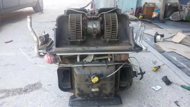

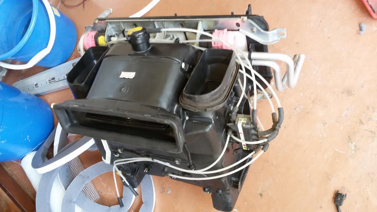

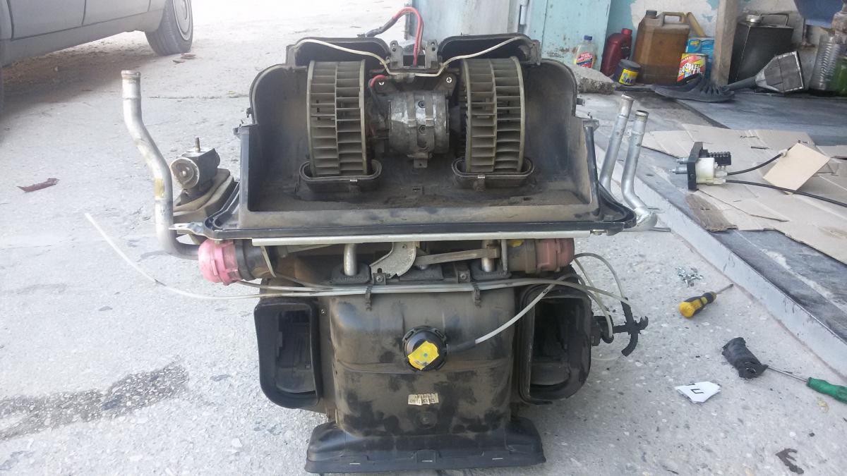

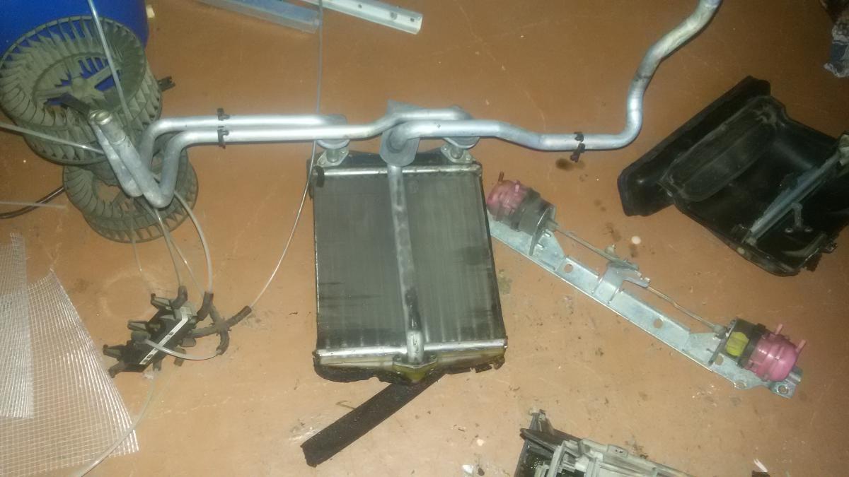

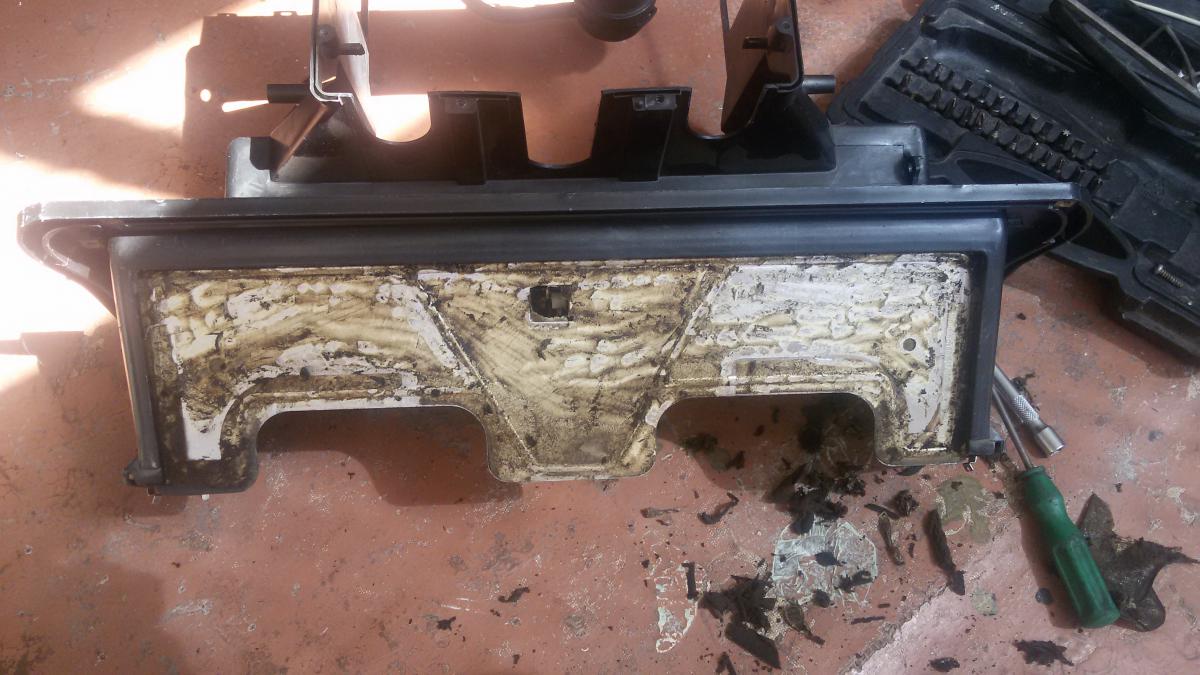

Пришла вот такая печка
Я ее разобрал для чистки и помойки

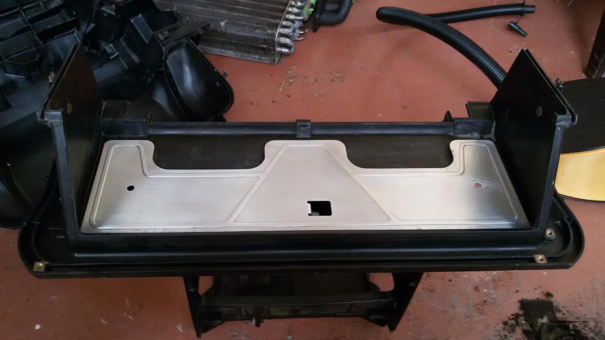

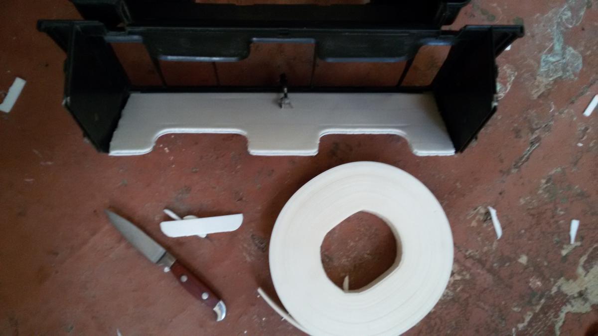

В строительном магазине купил ленту на самоклейке и обклеил заслонку с двух сторон20160826_191738.jpg

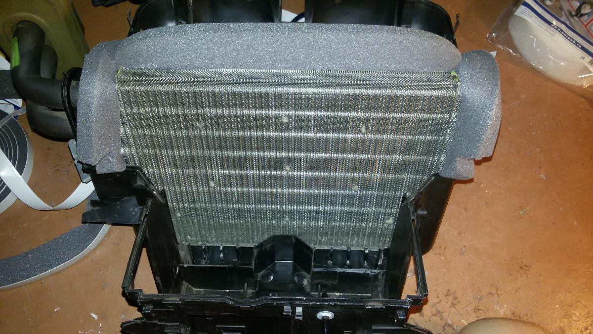

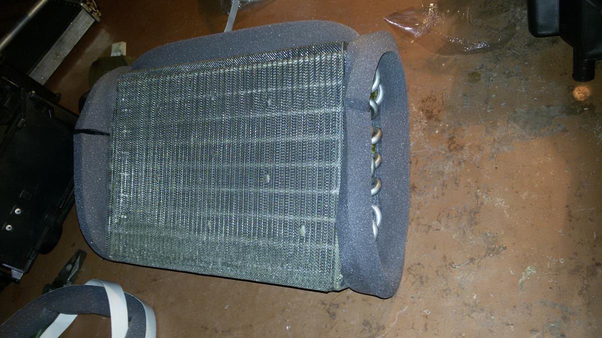

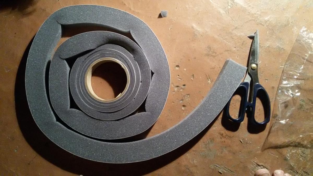

В том же магазине купил на самоклейке ленту поролона
И обклеил им радиатор печки и испаритель

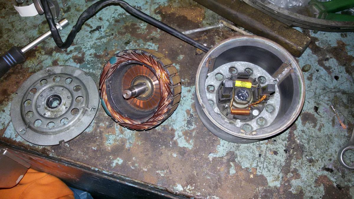

Отмыл мотор печки прям в ванной под краном.

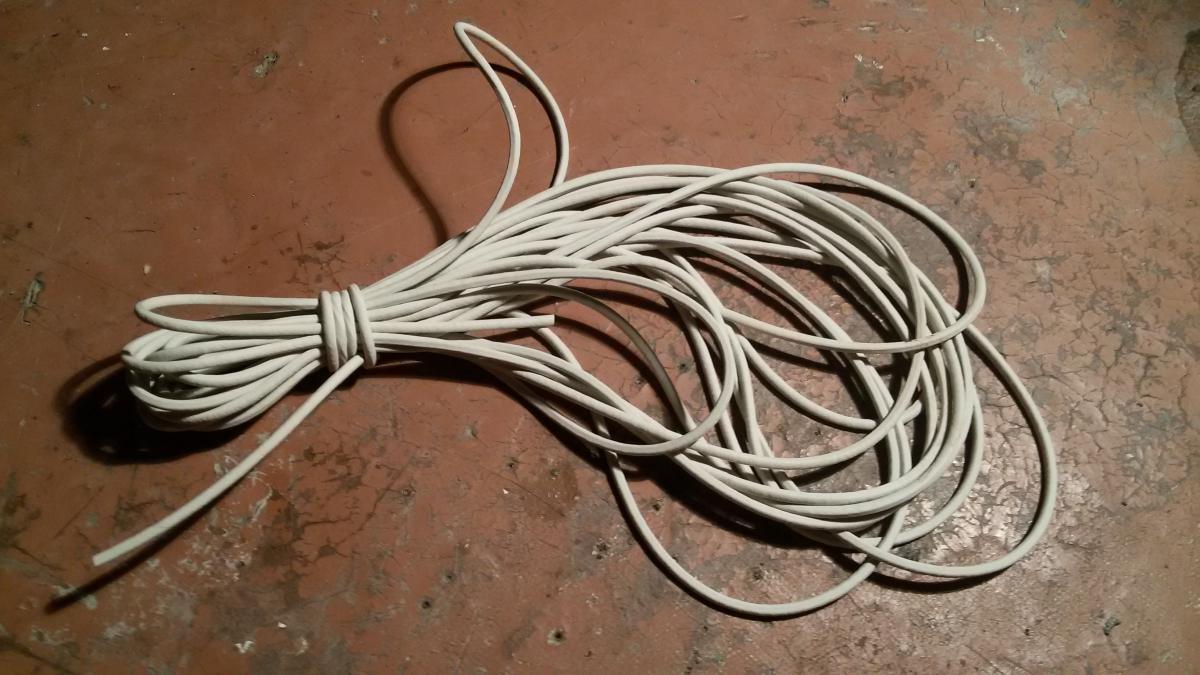

В рыболовном магазине купил резинку и при сборе печки проложил ее в пазы там где была старая порванная.20160826_221146.jpg

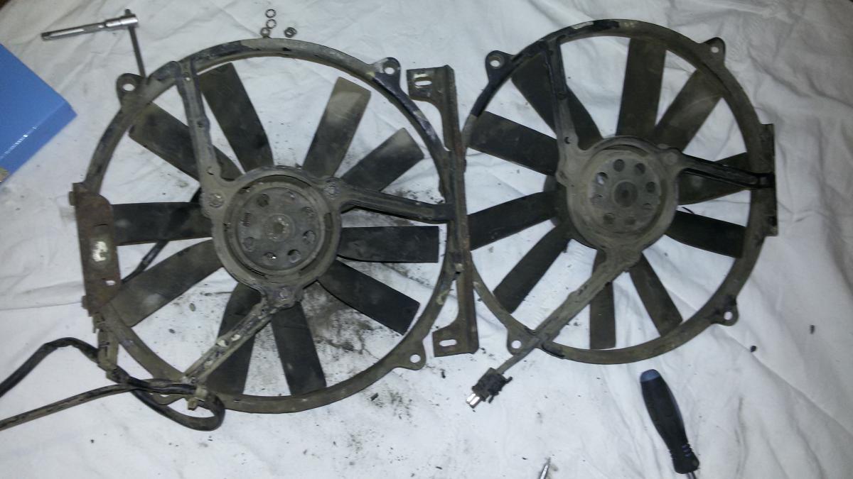

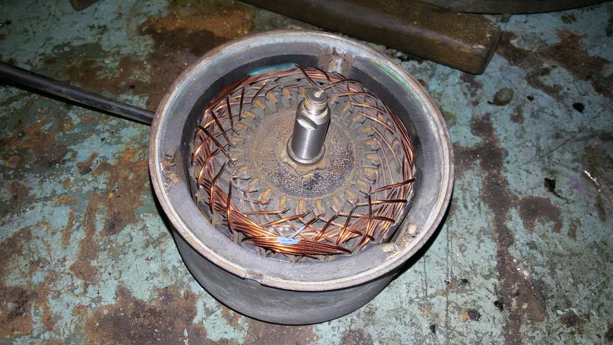

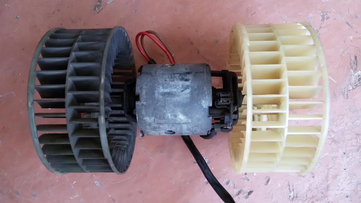

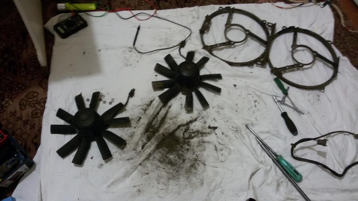

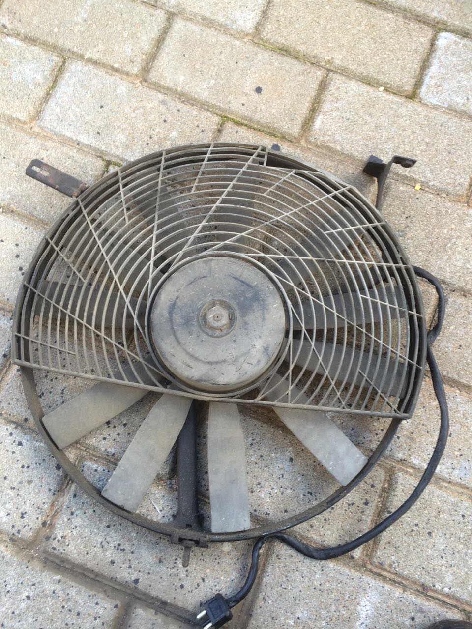

Далее занялся чисткой вентилятора, был полностью разобран, почищен, покрашен и смазан.
Собственно вот вентилятор после косметического салона, правда как потом выяснилось, зря, хотя и нет. Позже поймете.

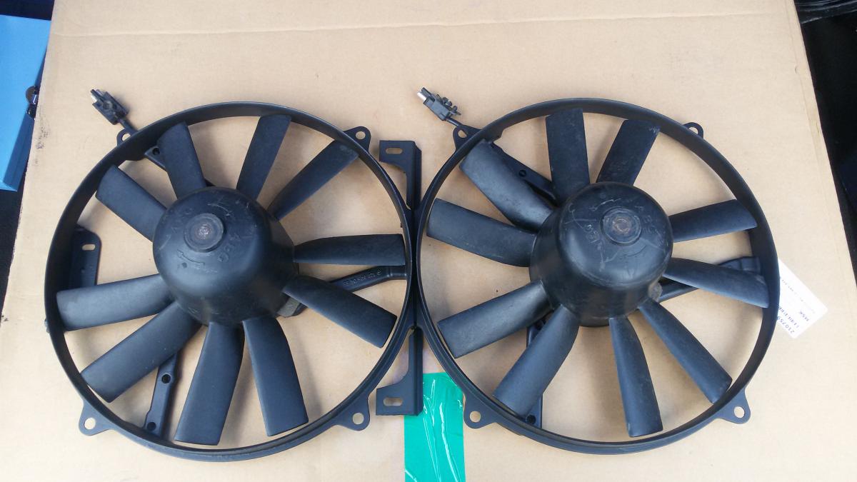

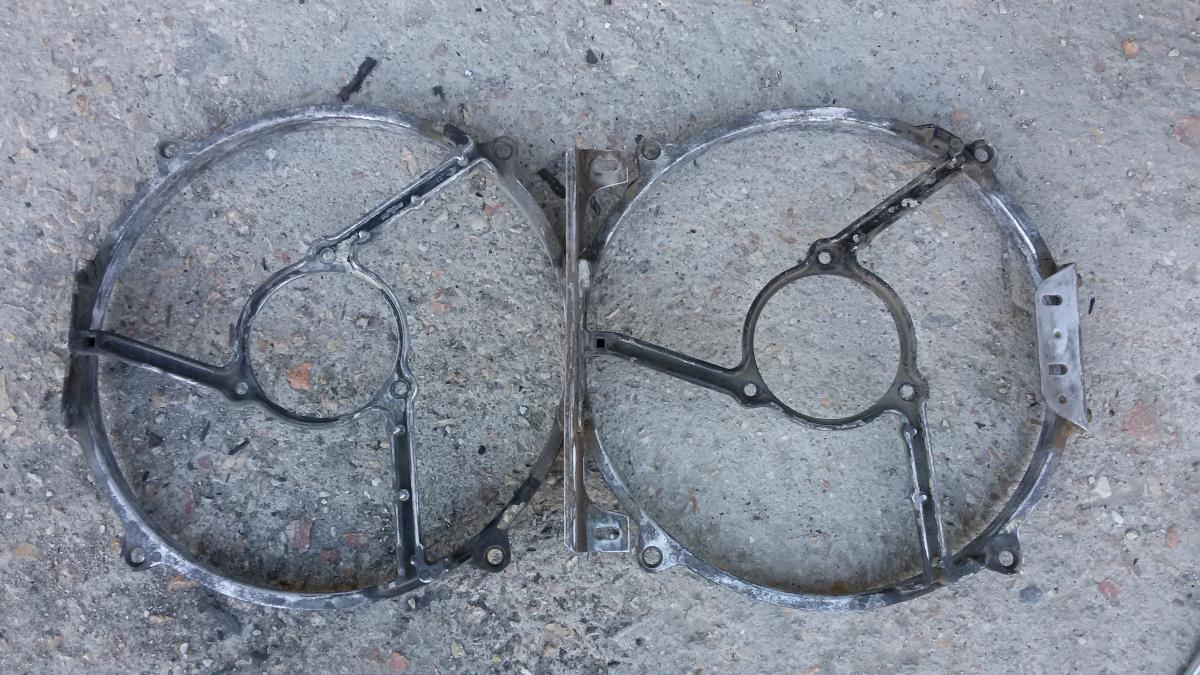

И так, я уже писал что кондей пришел с бензинки, а у меня 603 мотор. И первым делом не подошел компрессор, точнее он был у меня без кронштейна, а в природе его просто не существует, чтобы с бензинового мотора прикрутить компрессор на дизель. Потому что к дизелю прикручивается только определенный компрессор со своими трубками, к ним прикручивается свой радиатор, чтобы подводка трубки совпадала с выводом с радиатора. А к радиатору, уже свой вентилятор (это если без колхоза)
В итоге, мне пришлось покупать опять компрессор и вентилятор с дизеля
Так же я его разобрал, смазал почистил и покрасил (уже не зря)

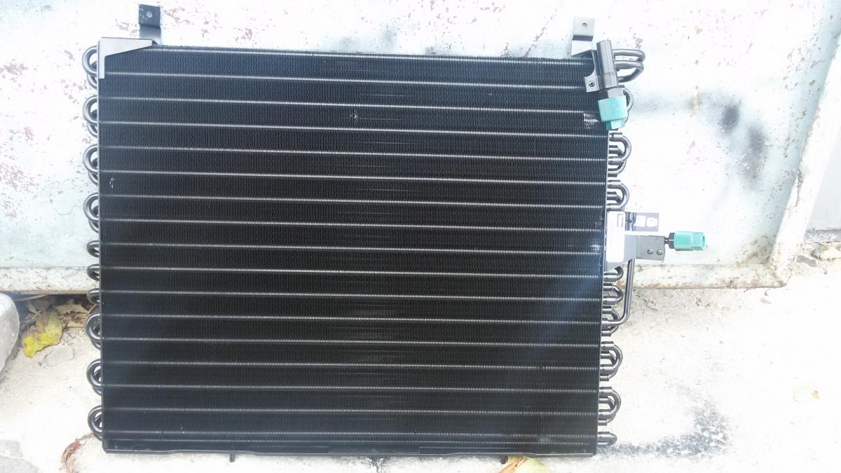

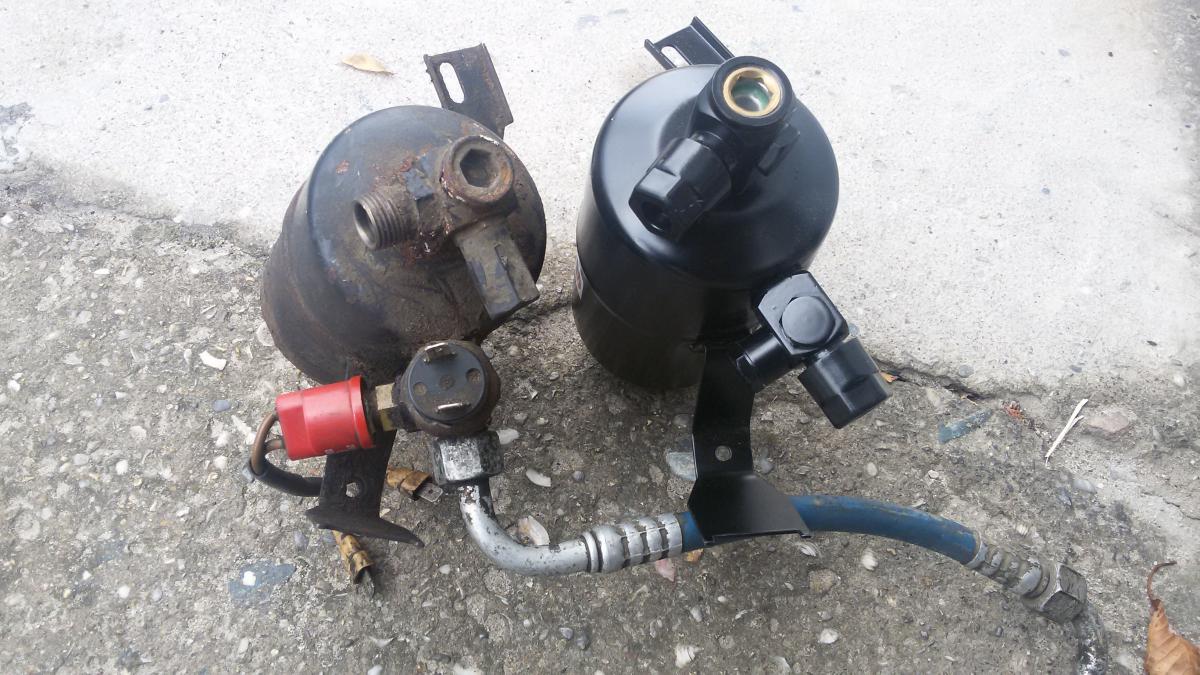

Осушитель и радиатор я новые покупал
Были куплены на разборке, почищены, покрашены и установлены лапки под радиатор

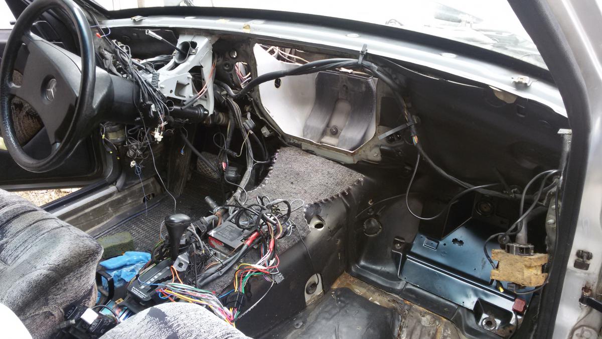

Долго не решался, но почитав и посмотрев интернет, собрался с силой воли и снял торпеду. все пишут что надо руль снимать, я не снимал.

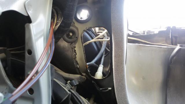

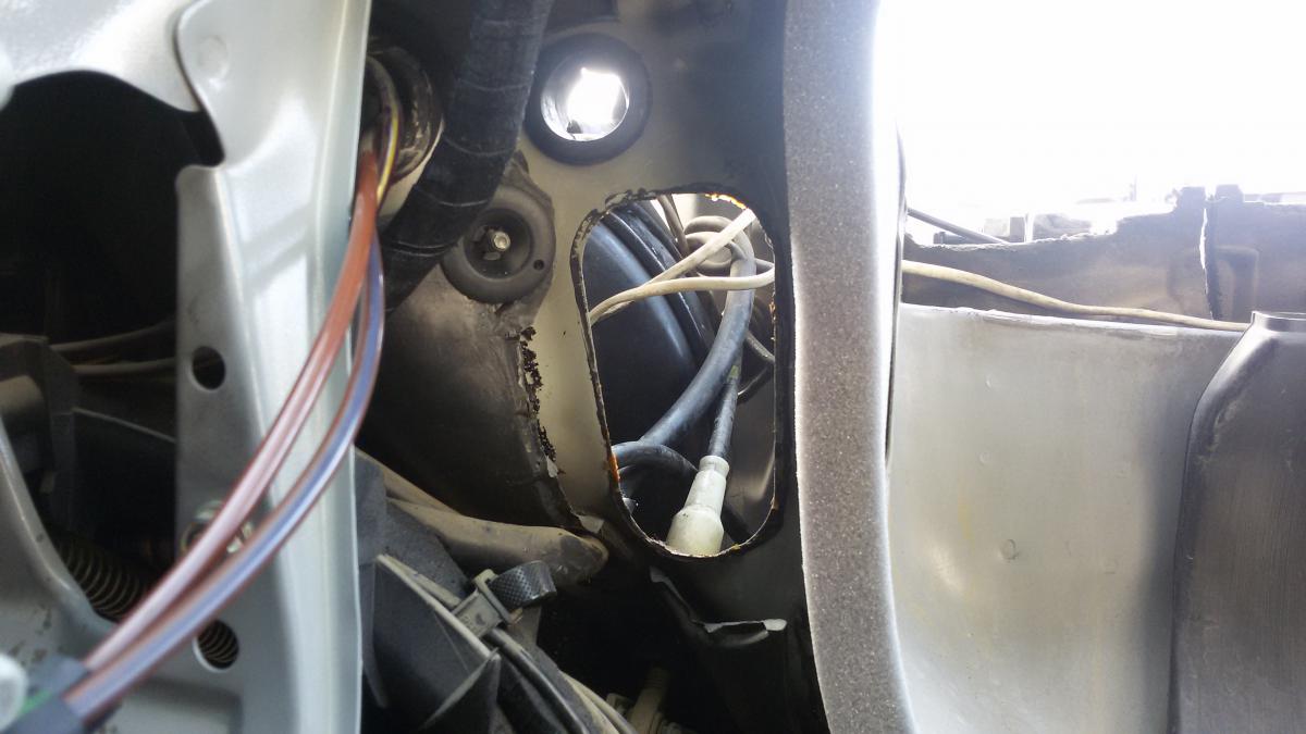

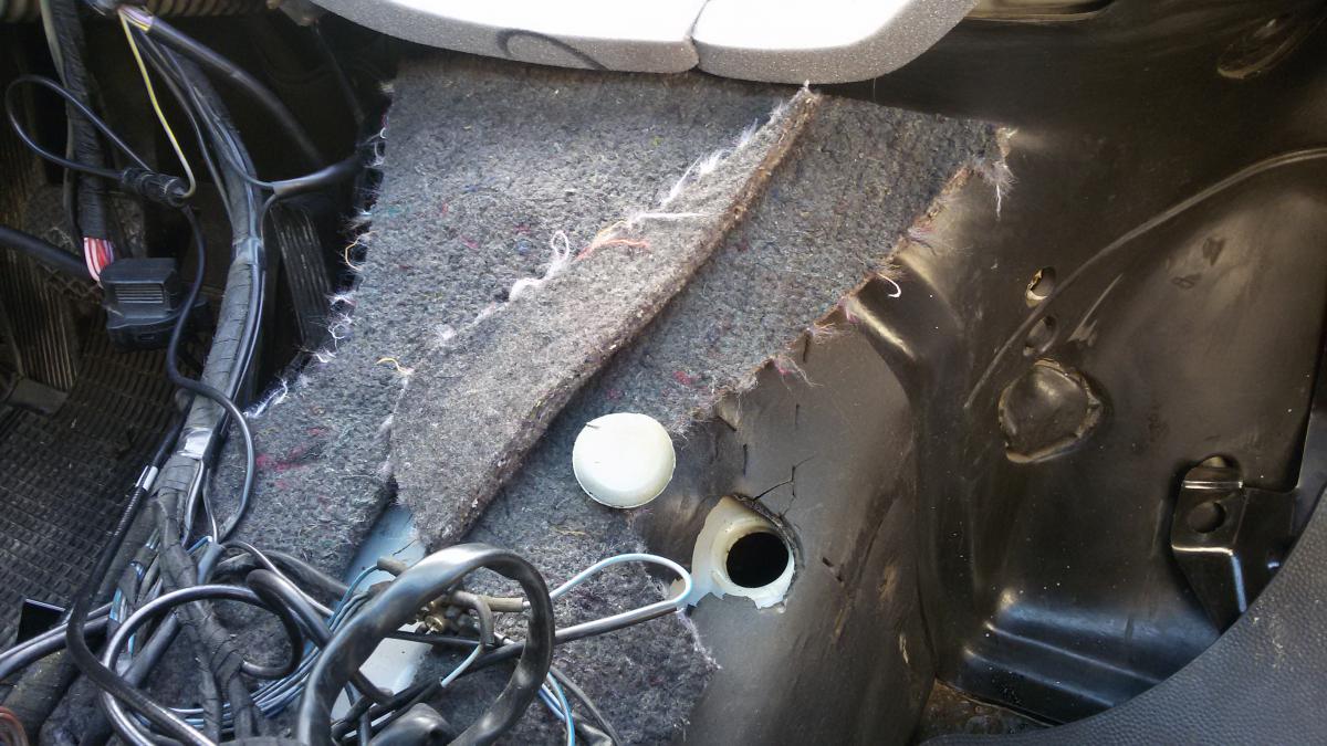

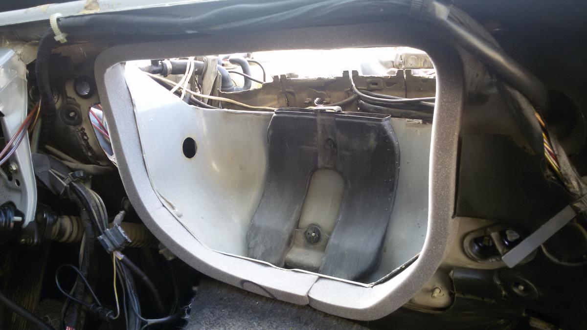

В том же интернете читал что люди ставя кондейную печку, выпиливали отверстия для трубок кондея. Я ничего не выпиливал, у меня там стояли резиновые заглушки, повезло. Я порадовался.20170303_135756.jpg
Почистил проем печки и наклеил тот же поролон.
Короче, Все вымыл, вычистил, подключил все датчики, кинул проводку, те провода что шли на мой блок управления, я тупо отрезал и перепаял на кондейный блок, вся расцветка проводов совпала. После сборки печка работала как положено. Все светилось, крутилось, регулировалось и грелось.

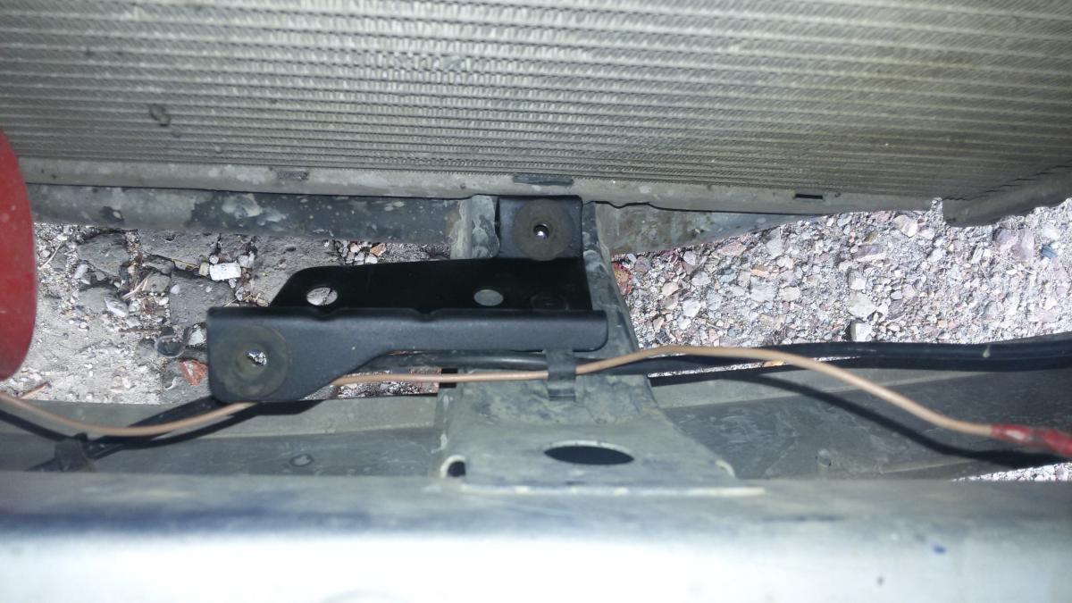

Далее поставил радиатор и вентилятор. Тоже оказалось все просто. думал придется снимать радиатор. Ограничился только наклоном радиатора и в эту щель между радиатором и телевизором просунул кондейный радиатор. Охлаждайку не сливал, патрубки не снимал. Единственное снимал вентилятор, чуть мешал.
При установке кондейного вентилятора снимал трубку где клаксон прикручен, и отгинал чуть охлаждение гур.
Вот с подкапотной электрикой пришлось чуть повозится. пришлось чуть сращивать два реле, d-klima, и кикдаун. Так как и там и там есть ножки с одинаковыми обозначениями, то мне пришлось две пары между реле соединять перемычками.
В итоге перемкнул датчик кондея, и компрессор закрутился. Завтра опрессую, если все ок будет, то сразу и заправлю. А там поглядим что дальше будет, а то может я рано радуюсь? Заправлю, напишу.

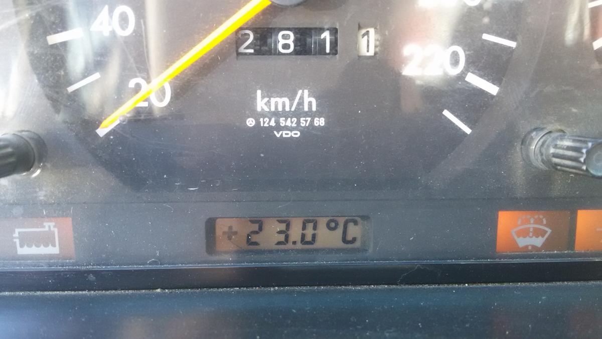

Делал в двоем с интернетом. А физически один.
