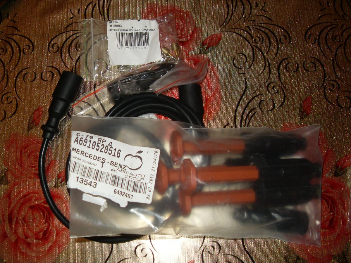

доброго вечера! не поделитесь информацией по длинне проводов к цилиндрам от катушек зажигания? купил суповой набор из куска провода и колпачков с наконечниками. из этого  надо сделать комплект проводов. Заранее спасибо.

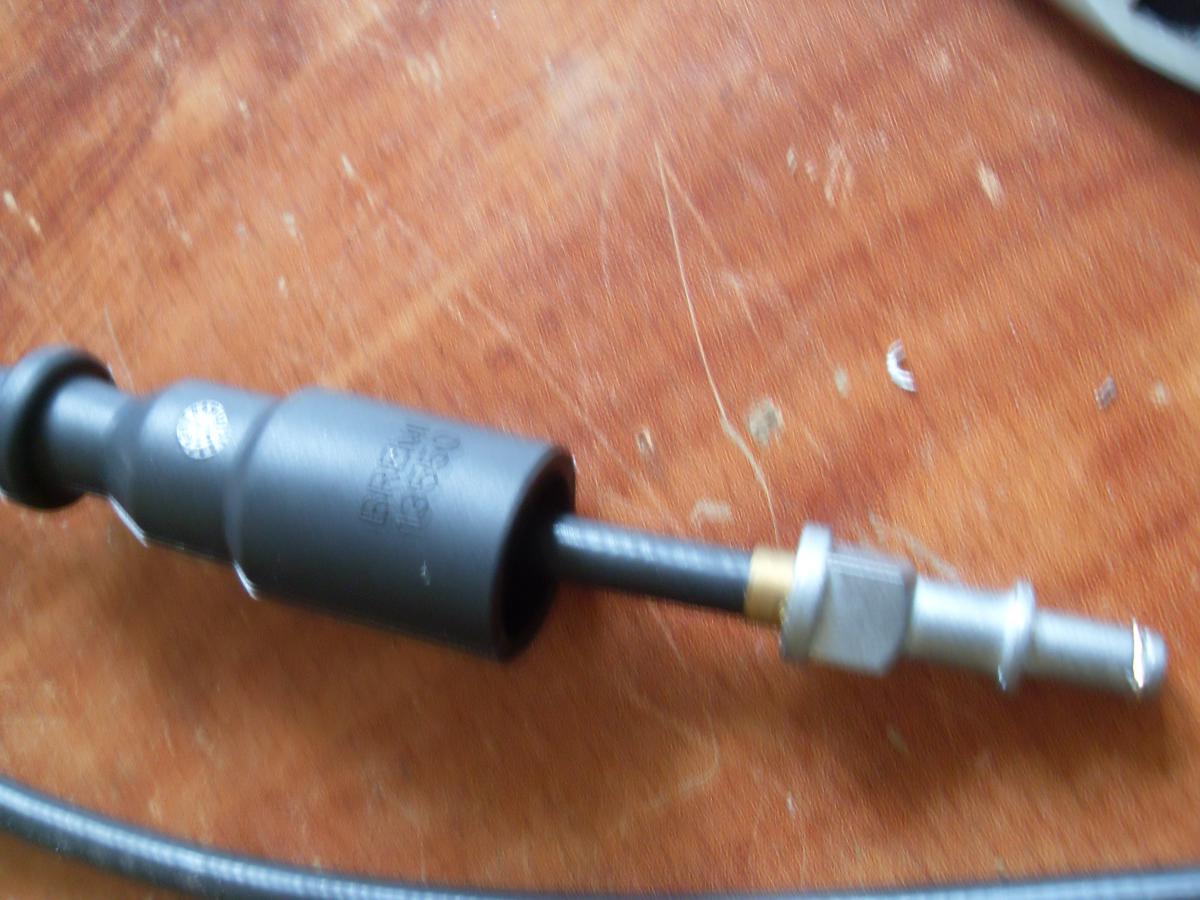

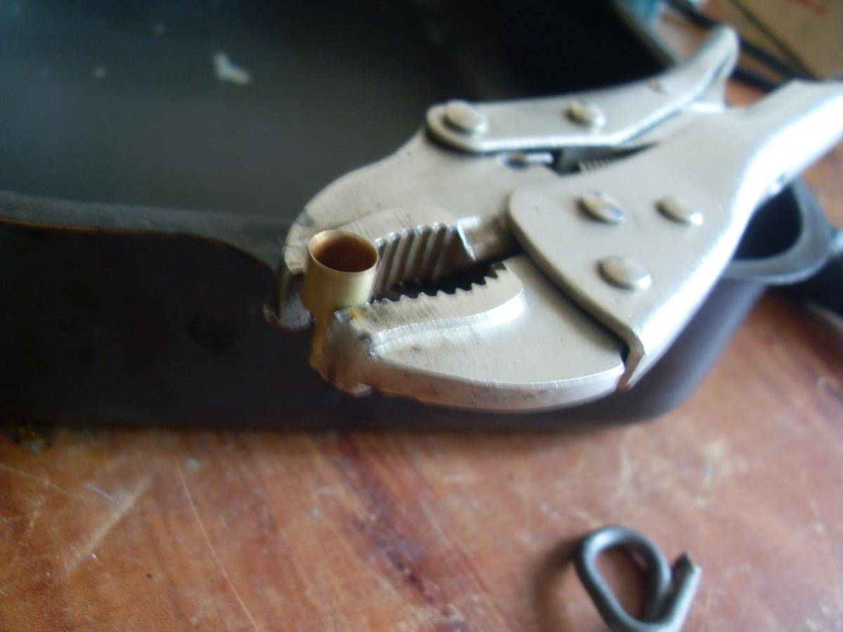

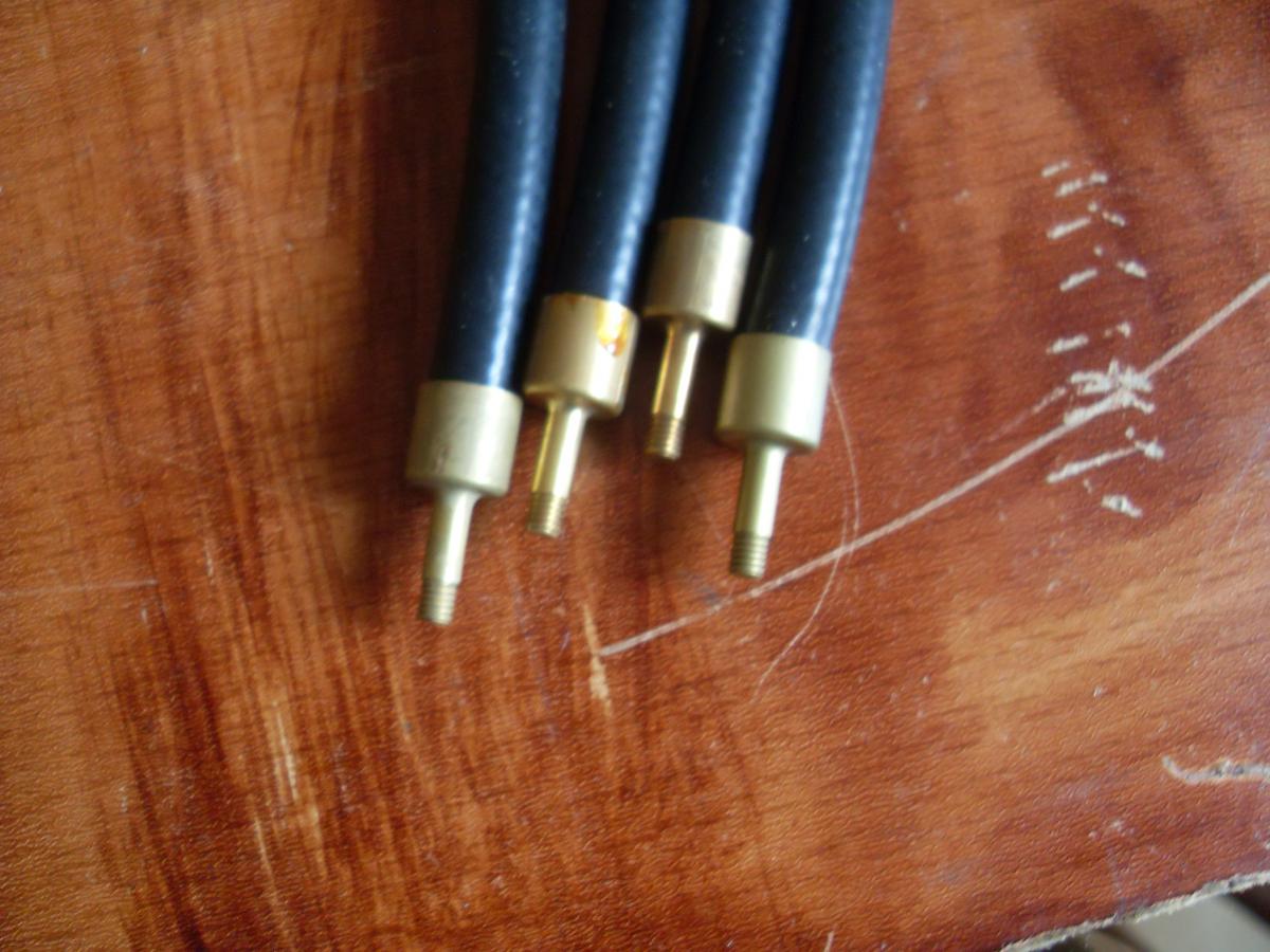

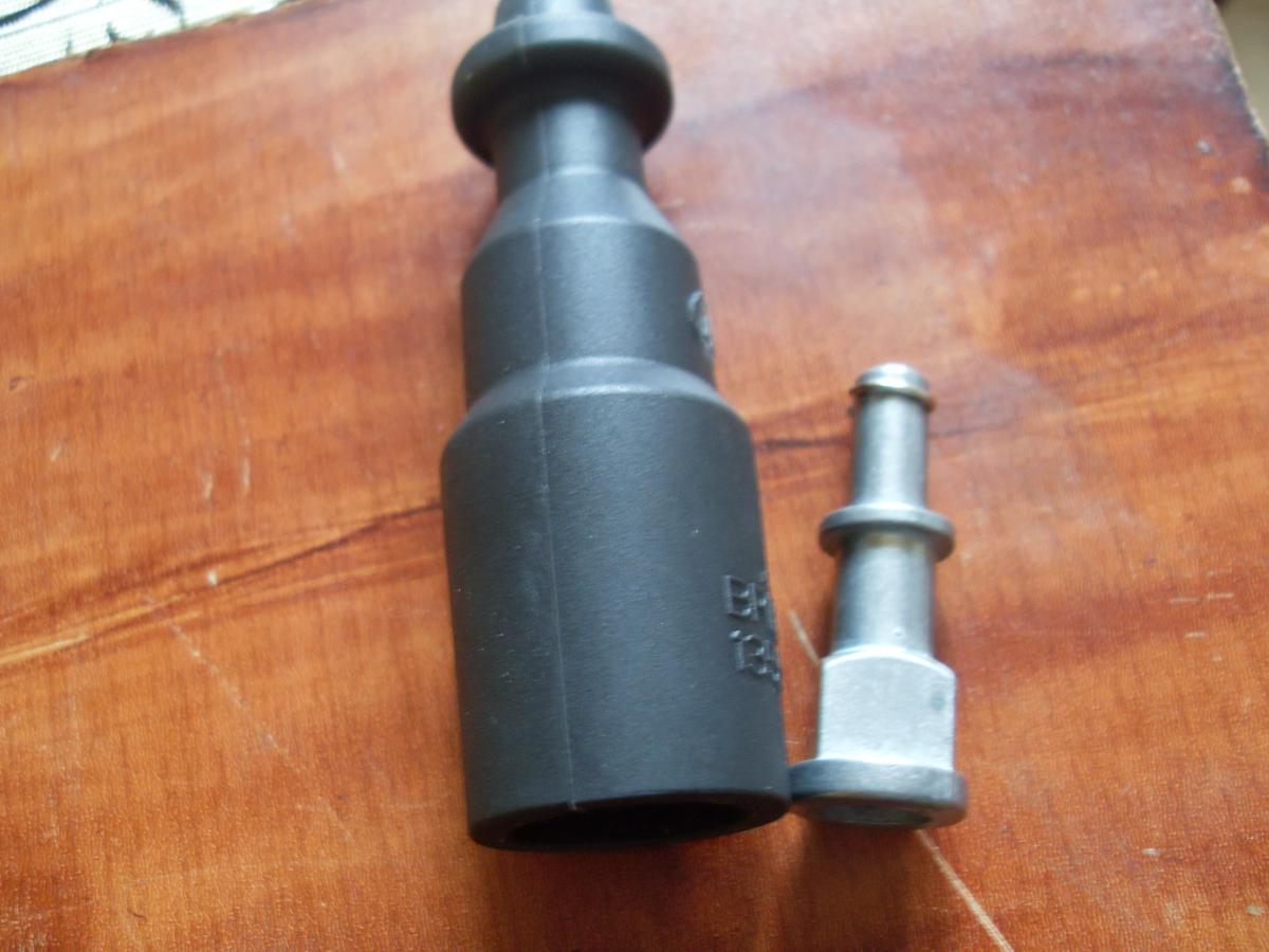

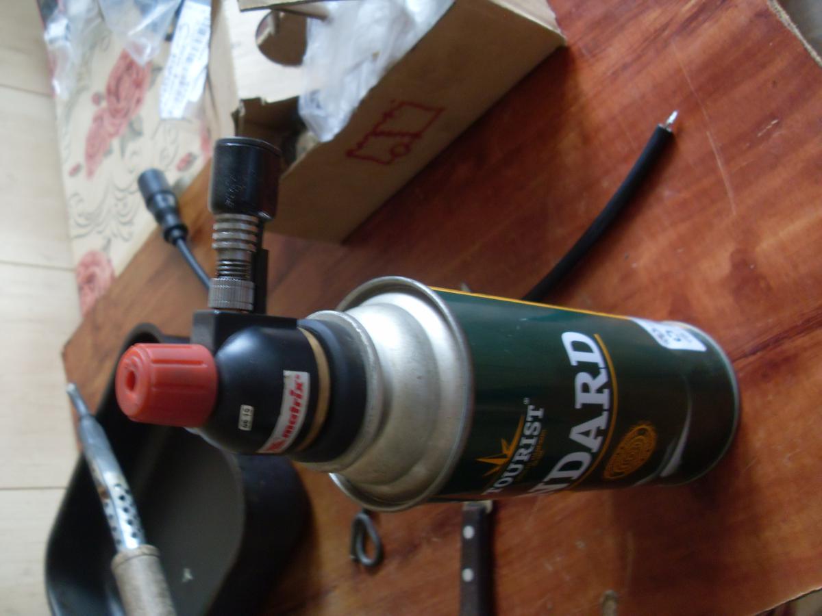

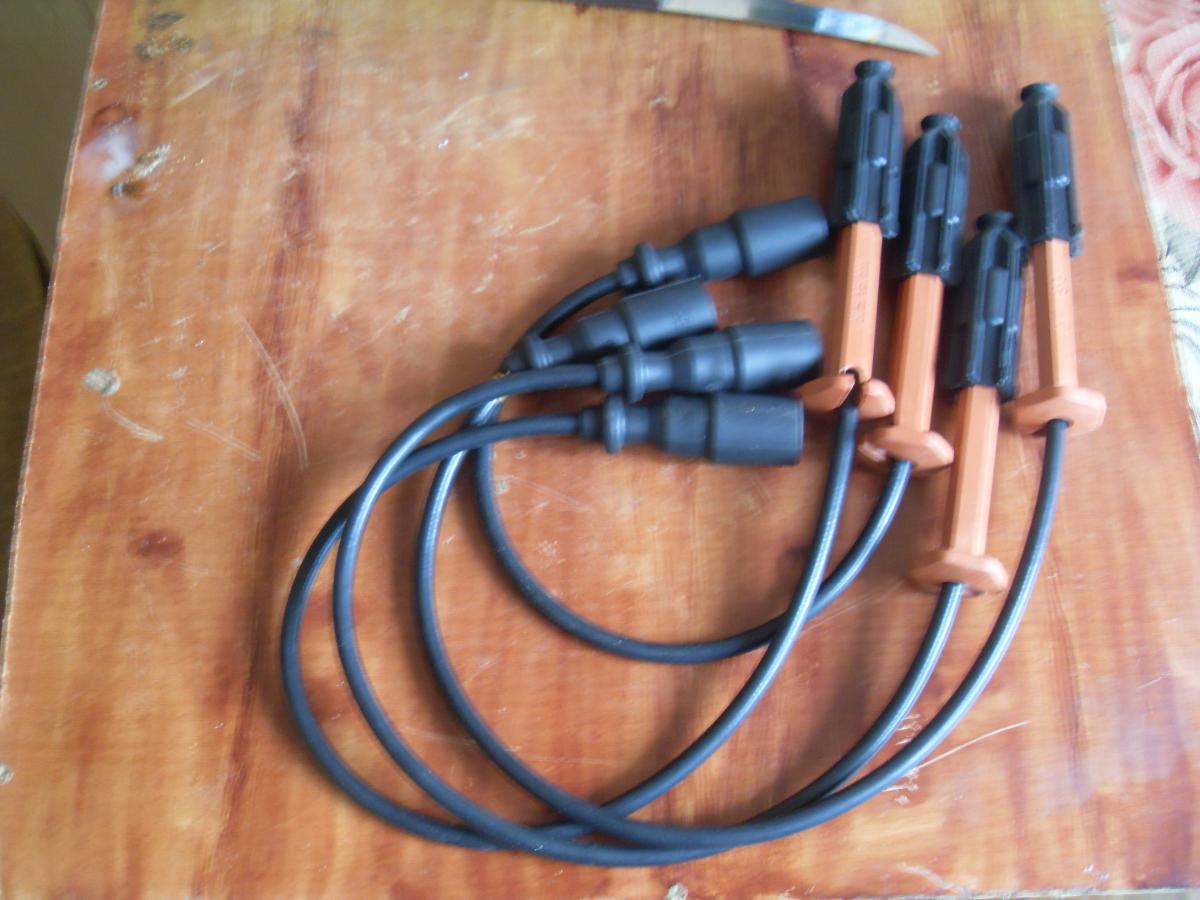

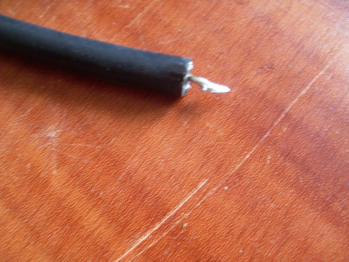

спасибо сделал небольшой фотоотчет
решил впаять концы проводов в втулки-облуживаем
горелкой нагреваем и соединяем
получается вот так
далее разбираем штекер и вкручиваем провод
и прикручиваем с другой стороны наконечник и получаем
всем удачи и спасибо за помощь!!
