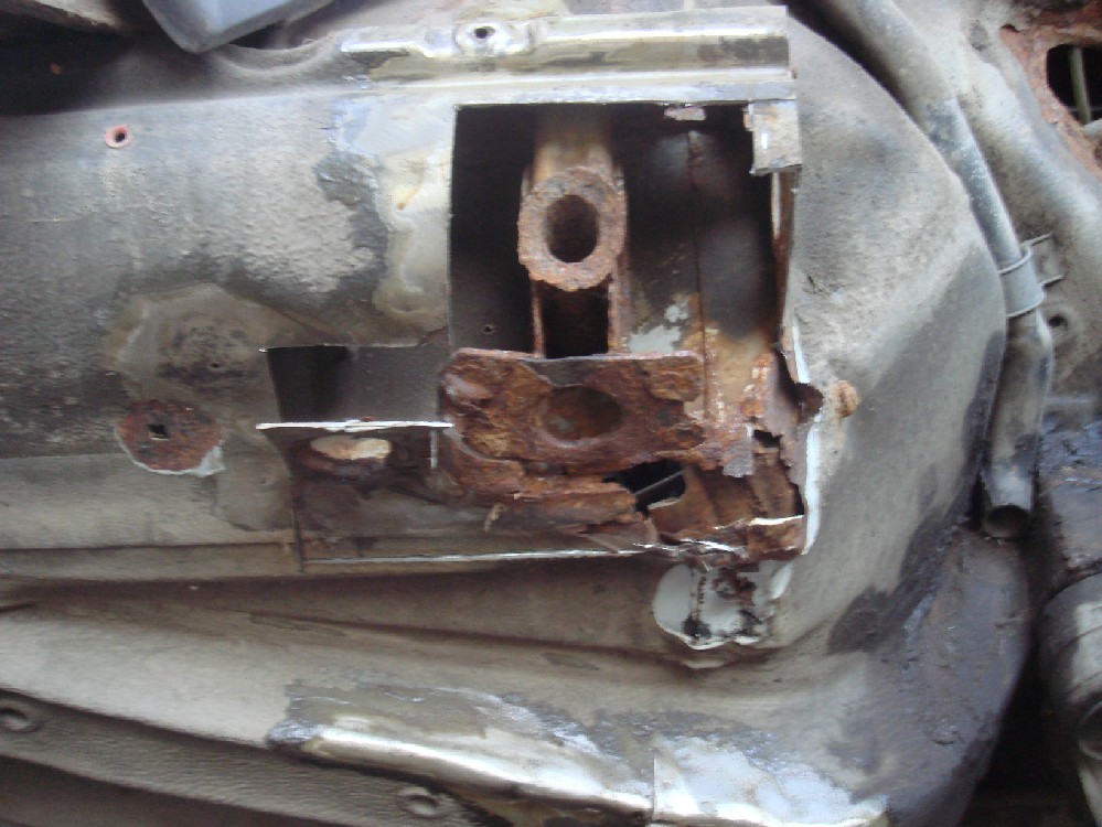

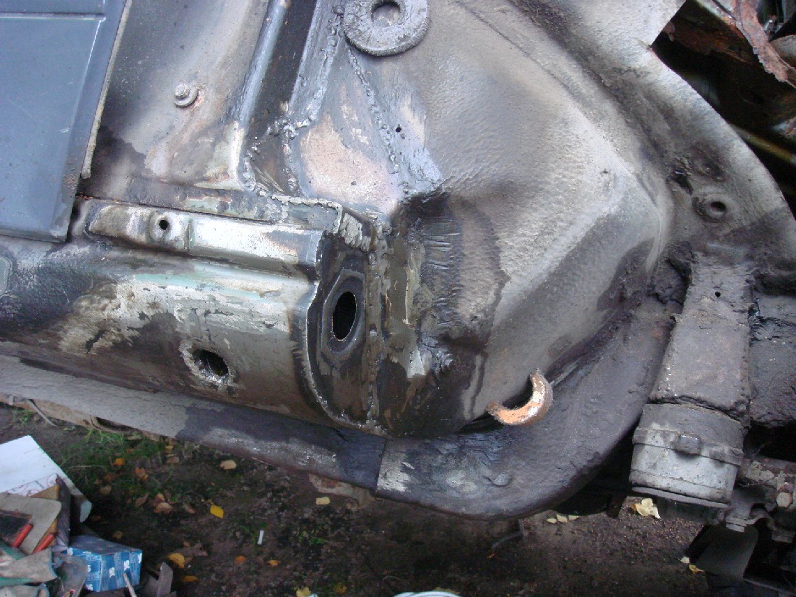

Там ни чего сложного. Вскрываешь снаружи и видишь усилитель проушины. Отрезаешь ржавый метал, латаешь и усиливаешь косынками. Я усилитель переваривал из 2 мм листа. А порог из 1 мм. Ну и конечно, если проушина мятая, то вытянуть ее надо сначала.
Есть фото.

#9 ОФФЛАЙН   Dim W126
Dim W126
  • Cообщений: 593
Отправлено 12 October 2007 - 13:53
[attachment=Есть ли у кого-нибудь опыт лечения?
[/quote]
ex. W123 200D 1977. -с него началось знакомство с MB.
W126 300 SDL 1986. чёрный. ОМ603.960 turbo,акпп
W126 560 SE 1986.
W210 420 T-model
#10 ОФФЛАЙН   Dim W126
Dim W126
  • Cообщений: 593
Отправлено 12 October 2007 - 15:35
Да,с цитированием у меня не получилось. Но я учусь... :)
Это на W126.
