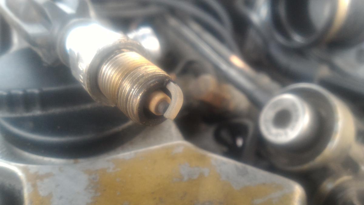

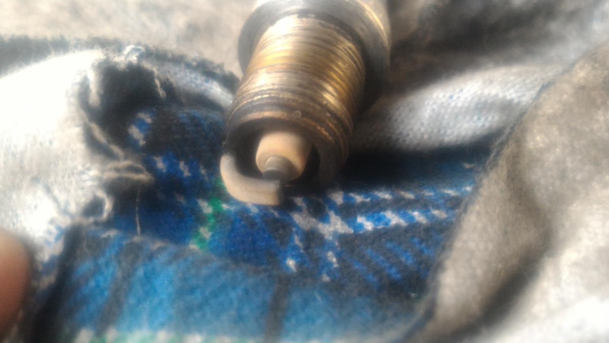

111 1.8 PMS прострелы при сбросе газа, плохая тяга после 100 км час едет плохо, компрессия 12 очков, заменены в один день свечи, форсунки, проверены фазы(20градусов), мозги подкидывались с другой машины, пол года назад перебраны ВВ провода, расход 7,5 трасса 10 л город, свечи на фото после 25 т.км
Куда смотреть еще?

А бывают при наборе скорости резкие провалы, то есть жмешь педаль акселератора - машина думает пару секунд, и только потом выстреливает? Если такое бывает - возможно причина в лямбла-зонде (датчике кислорода).
Катализатор вырезан? 95 бензин заправляете?
Предполагаю, что 100% - топливный фильтр давно менялся и бензанасос изношен за многие годы... В итоге - перебои с подачей  бензина - то густо, то пусто.
У w202 - это бич. Фильтр находится под днищем в районе заднего моста, под пластиковой панелькой. При замене - нужны новые медные кольца.

катализатор вырезан, бензин 95 бипишный анлим,фильтр менялся вместе с насосом давляк измеряли там все по мануалу, при наборе скорости все норм тяга норм, провалов нет все ровно,но едет посредственно и обороты берет тоже плюс прострелы, у брата на четырке (ваз 2114) мотор расручивается быстрее. Спасибо
