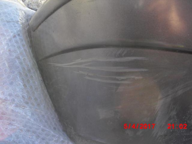

Салют.
Ввиду приобретения мной абсолютно не нужной для меня детали с многочисленными проблемами, по типу глубоких царапин\немного сколов\рытвин\ и недостащего уголка на торце ибо он сточен колесом размером около 1,5см3, а именно на оригинальном Бампре от 126-го СЕК ----Требуется совет тех, кто занимается ремонтом бамперов.
В частности какую шпатлевку вы используете и что еще требуется из материалов\инструментов для удаления всех этих недостатков.
Просьба только такая, говно и дешевый шлак не предлагать, то очень качественный продукт.
Спасибо.
И да, писать строго по делу, никакого флуда!
Еще раз спасибо.

Напишите из какого материала сей девайс изготовлен. Маркировку можно найти на внутренней поверхности.

Я знаю по этим бамперам только одно, что они вообще пайке не подлежат, материал очень сильно похож  как и листва на 124-м , которая белая с обратной стороны.
#5 ОФФЛАЙН   Tyler
Tyler
  • Cообщений: 397
Отправлено 11 April 2017 - 12:48
Если как листва то это полиуретан и это сильно осложнит процесс. Недавно столкнулись с ремонтом оригинального обвеса от форда эсмакса и там такая же ерунда  - использовали двухкомпонентный клей 3m для полиуретана. Хз на сколько его хватит - 100% способа ремонта таких деталей так и не нашел.

Ну благо у меня трещин-то нет.
Надо убрать глубокие царапины , немного наростить один уголок на торце арки\крыло не более 1см3 где-то так и убрать\замаскировать пару дырок.
Или клей этот и с этим может справиться? его разве можно будет потом затереть как шпатлевка и потом заполировать?

Самый точный ответ думаю можно найти только в описании продукта на сайте производителя, шпакля для такого изделия должна оставаться пластичной после застывания - короче нужно гуглить...

Нашел то чем можно все это сделать.
http://www.port3.ru/search/3M/05888   = 869р
http://www.port3.ru/search/3M/06396  надо будет штуки 3-и * 59р = 171р
http://www.port3.ru/search/3M/05900   3200р.
Еще потребуется обезжириватель, шкурка , и грунт по пластику, эмаль идет обычная акриловая. главное грунг. --Это чуть позже напишу.
