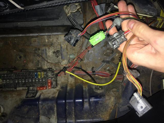

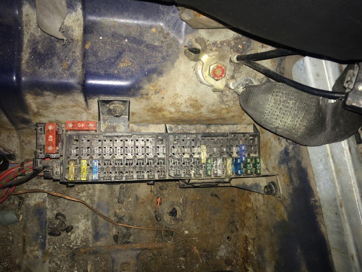

Здравствуйте,сам уже не знаю куда лезть, все что знал перепробовал, прошу совета)
Недавно купил w210, с неработающими эл.подьемниками, неработающим Ц/З, люком.
В машине не было блока PSE, купил - поставил, ничего не поменялось.
Блок PSE рабочий, напряжение на него приходит, подскажите, куда лезть, что смотреть? Какие узлы отвечают за стеклоподьемники? Где найти блок CCN , CAN шину?
Еше вопрос, в нише под блок PSE, 4 фишки, 2 из которых идут на блок, и 2 лишние, там еще что-то должно стоять?
p.s. w210 2.3 cdi акпп 1996 год
VIN: WDB2100371A128840

Дизеля CDI пошли с 1998 года, в 1996 - их еще не было; и CAN-шины пошли с 1997 года. У вас - бензиновый двигатель - м111, а не дизель.
По стеклоподъемникам - предохранители и реле смотреть надо в главном силовом блоке, целостность проводки, с Ц.З. они (стеклоподъемники) никак не завязаны. Ц.З. - это пневмо-система - в ней надо смотреть компрессор, трубки.
