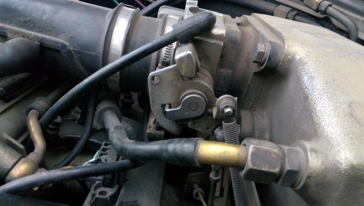

Да, но в этот момент происходит удар в АКПП. Модулятор в порядке. А также стоит контрактная АКПП. Старая вела себя также. При открытии зажигания должен ли концевик дроссельной заслонки опускаться вниз или нет? Насколько знаю, при переключении с N в D заслонка должна помогать или я ошибаюсь?
При переключении в D ЭБУ двигателя дает сигнал заслонке понизить обороты до 500, как раз чтобы не было удара в АКПП, чтобы переключение АКПП произошло мягче.

Да, обороты нестабильные. Мозги у машины от другой машины, адаптацию не проводили. А обороты, как мне кажется, опускаются насильно. Во время переключения селектора концевик дроссельной заслонки не опускается чтобы помочь​. Есть такая особенность, если педаль газа легкая, то переключения вообще не заметные, а если тяжелая, то удары сильные. Странная особенность, легкость педали может меняться на ходу.

Какой нах концевик  дросселя при переключении  что  за бред.  там  мотор внутри дроссельной заслонки  отвечающии за  xx
Настроить  надо трос газа , тяги шатунную ,  трос боудена  по флажку ,  сделать  это можно  только  вдвоем  вот ссылка http://www.autoprosp...aslonki-bd.html
Поставить  пружинки  посвежее 2 шт   (посильнее)  проверить что бы концевик xx стоял  в нужном положении а именно зажат на xx  у меня после настройки  переключения стали правильные     главное что дроссель стал полностью открываться  при нажатом в пол газе   до регулировок    был в 70 %  трос не натягивался правильно и были неадекватные переключения

Всё это хорошо, но речь изначально шла о том что удары на стоящем авто и при движении. И обороты при включении падают. Тут либо хх завышен и трансформатор начинает машину толкать либо масло не то, либо нет сброса давления в основном насосе и системное давление в АКПП завышено.

... Настроить  надо трос газа , тяги шатунную ,  трос боудена  по флажку...
Про флажок - в самую точку.

Про регулировку я в курсе и все уже отрегулировал, но еще раз посмотрю. Концевик находится в таком положении. А на дроссель грешу, потому что при нажатии на газ, обороты с трудом поднимаются. А когда обороты в норме, то все в порядке, ни ударов при переносе селектора, ни при движении, ни вбросов оборотов при переносе селектора с D в N
